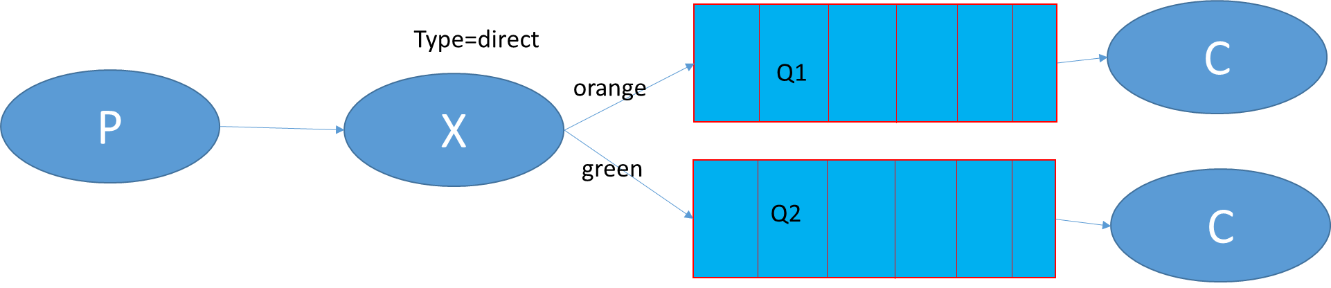

为此将使用一个direct exchange来代替fanout exchange,direct exchange使用简单的路由算法,将消息通过绑定的Key匹配将要到达的队列。
从上面的结构图中可以看出direct exchange X绑定着两个queue(Q1,Q2),第一个queue绑定的routingKey为orange,第二个有两个routingKey被绑定,一个routingKey为black,另外一个routingKey为green.
说明:发送带有routingKey为orange的消息到X(exchange)中,X将该消息路由到Q1中,发送带有routingKey为black和green的消息都将被路由到Q2中,其他所有消息将会被丢弃。

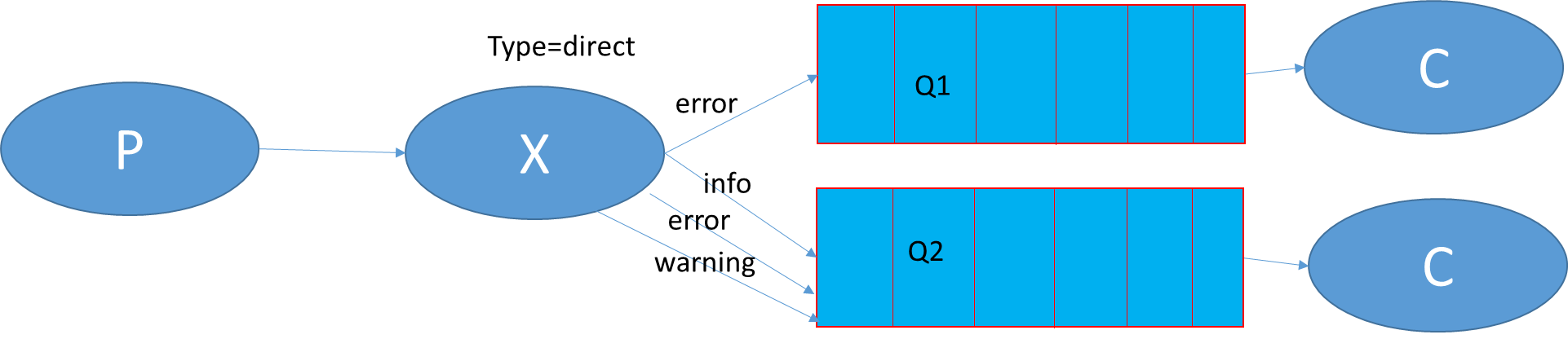

2.3、多绑定(Multiple bindings)
多个队列绑定相同的routingKey是允许的,在上述实例中,可以把X和Q1用routingKey:black绑定起来,这种情况下,direct exchange将像fanout类型的exchange一样会将消息广播都到所有匹配的queues中,即一个routingKey为black的消息将会被发送到Q1和Q2中。
