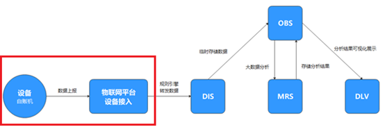

      在正式开启旅程前,介绍本次案例数据流程,详见下图:
                                                    图4
       从上图可以清楚看到数据的流向:从设备——物联网平台——DIS——OBS(MRS)——DLV。
      本案例也涉及到平台端与设备端开发,注意红色框线内就是上一期案例实现的过程,当然咱们就不像唐僧一样絮叨了,有兴趣可参见上一期案例。本次案例主要是实现红框后的过程,以平台侧开发为主,设备开发从略。

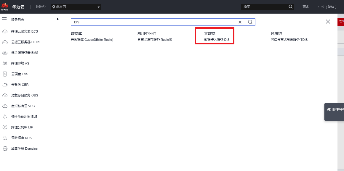

1、进入华为云平台后,选择进入DIS,
如下图(按键进入红框内):
                                                                                 图6

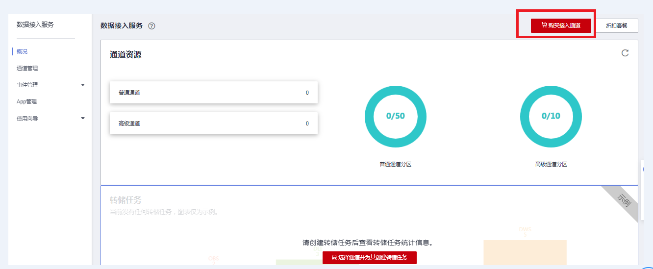

2、购买DIS通道服务
如下图(按键进入红框内):
                                                                                    图7

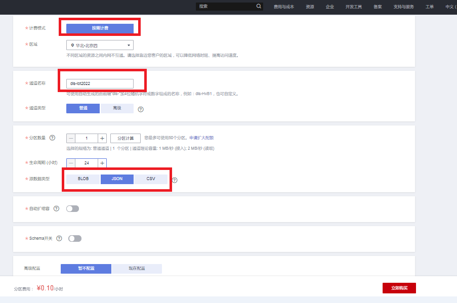

3、配置通道参数
如下图(注意红框内参数配置,然后按右下“立即购买”):
                                                                                   图8

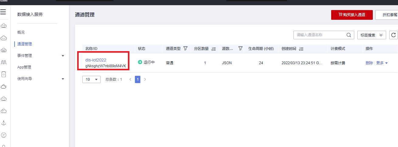

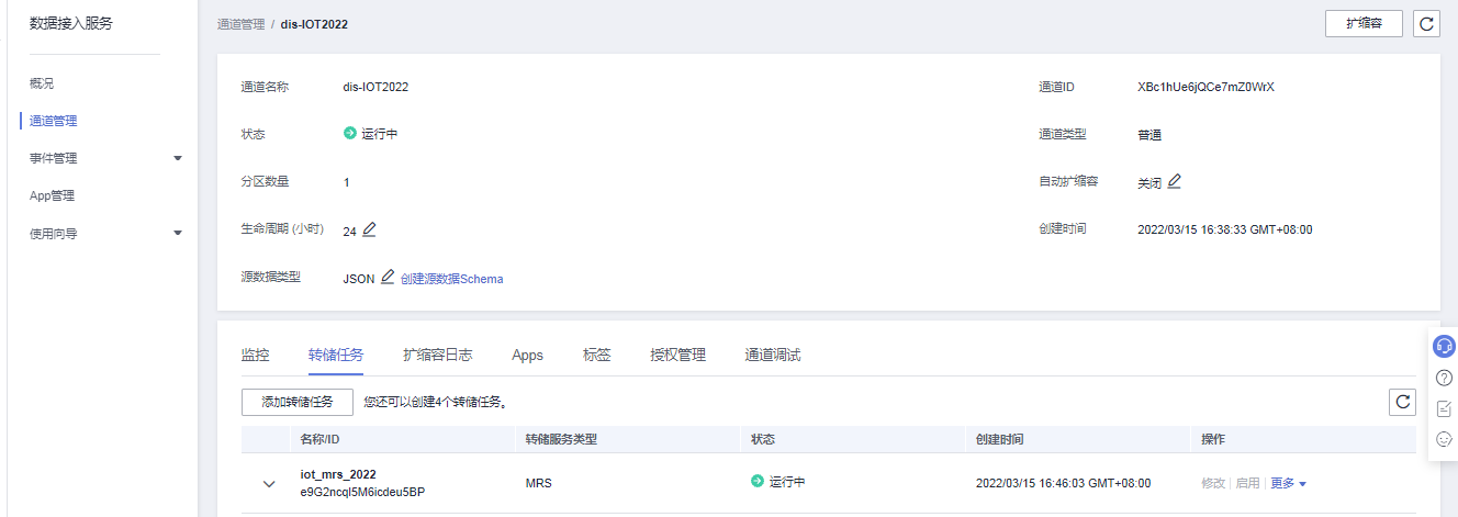

4、通道配置成功。
点击通道(红框处)进入内部页面如下图:
                                                                                         图9

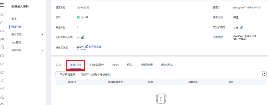

5、进入数据通道
准备转储任务:
                                                                                        图10

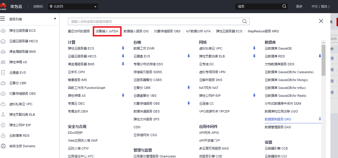

6、打开IOTDA
在做转储任务前,我们试试看原设备数据是否能通达到DIS,如下图:
                                                                                        图11

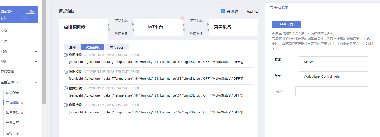

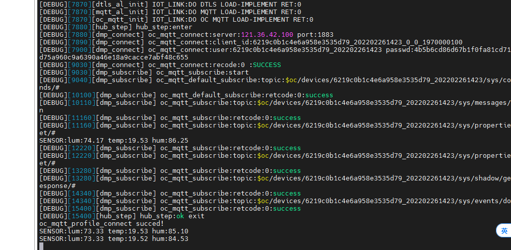

7、启动开发板和IOT平台(相关内容见上一期)
打开串口,看到如下图,表示开发板已成功启动,并显示此刻的温度、湿度、光强等数据:
                                                                                           图12
  打开IOTDA调试设备可以看到数据成功上传,如下图:

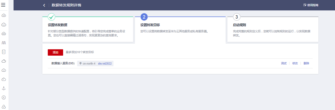

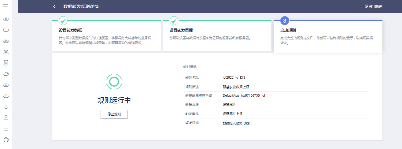

8、回到IOTDA并选择规则:
                                                                                          图14

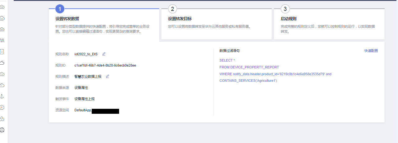

9、配置规则
规则1配置好以后如下图:
                                                                                     图15
规则2配置好以后如下图:
                                                                                     图16
规则3配置好以后如下图:
                                                                                 图17

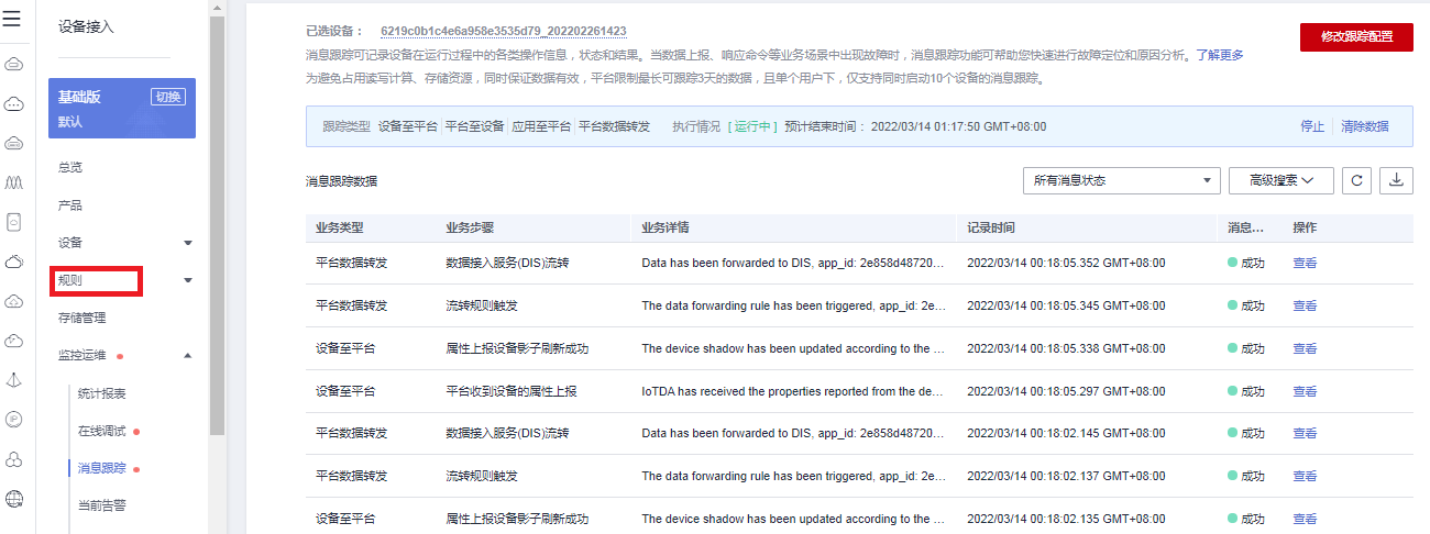

10、看看数据情况:
在IOTDA不仅能收到开发板数据:
                                                                                          图18

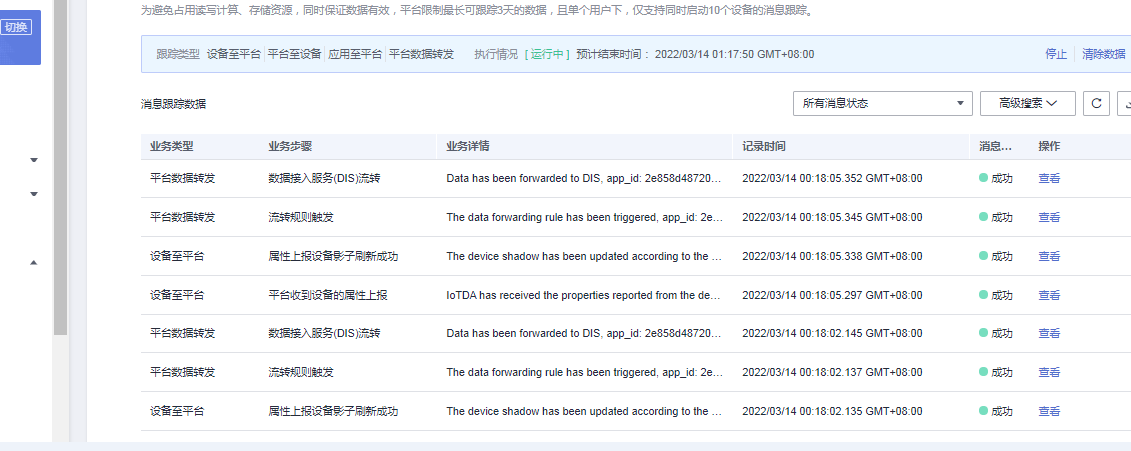

而且还能跟踪消息,如下图:
                                                                                       图19

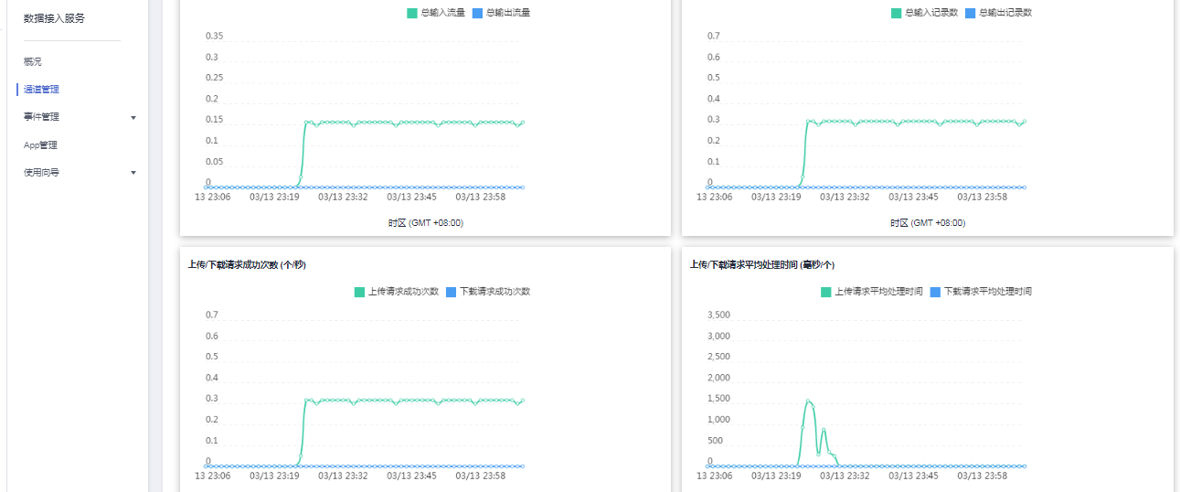

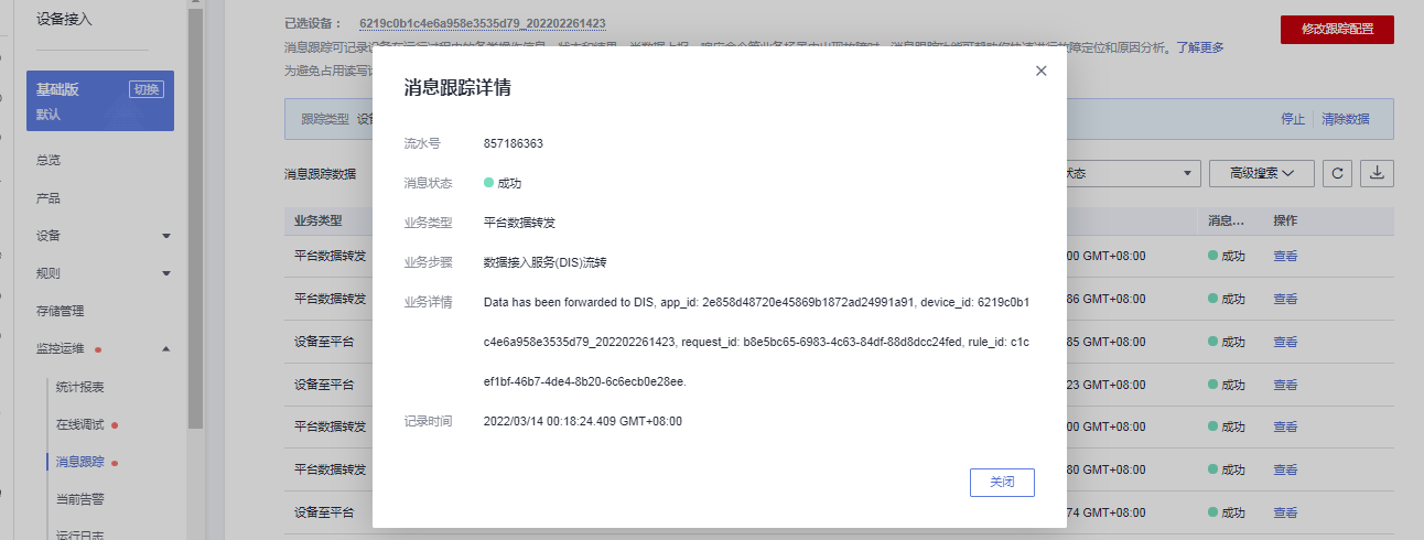

我们再回到DIS看看数据是否已经从IOTDA传过来,如下图:
                                                                                        图20

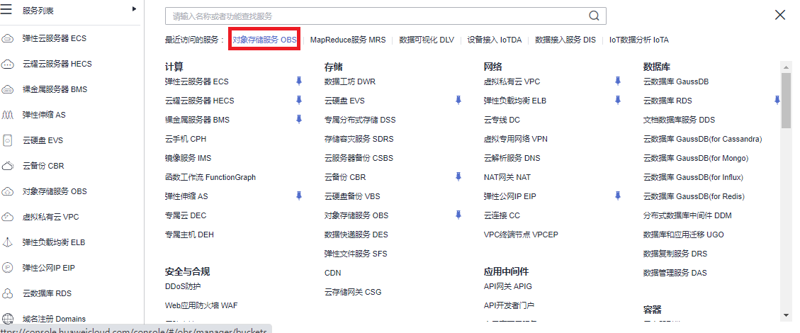

11、进入OBS服务:
见下图:
                                                                                  图21

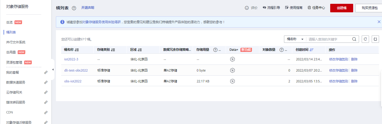

12、创建一个Obs桶:

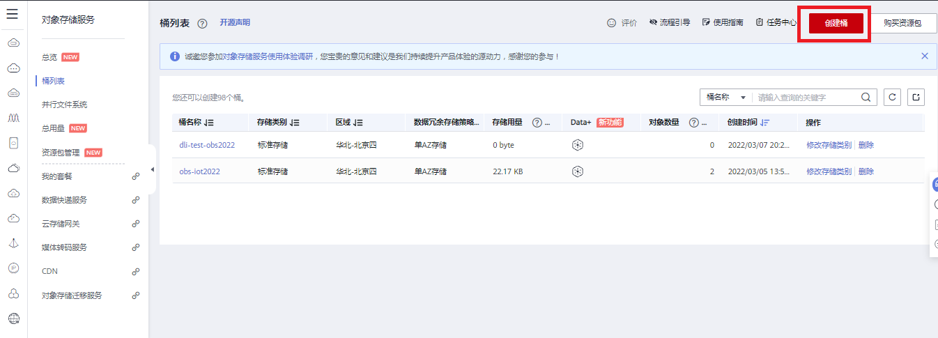

按红框内按键如下图:
                                                                            图22

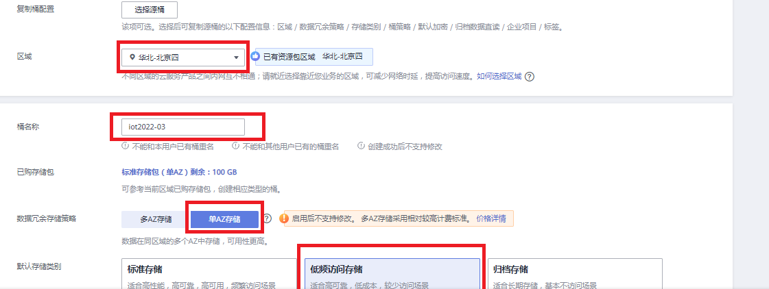

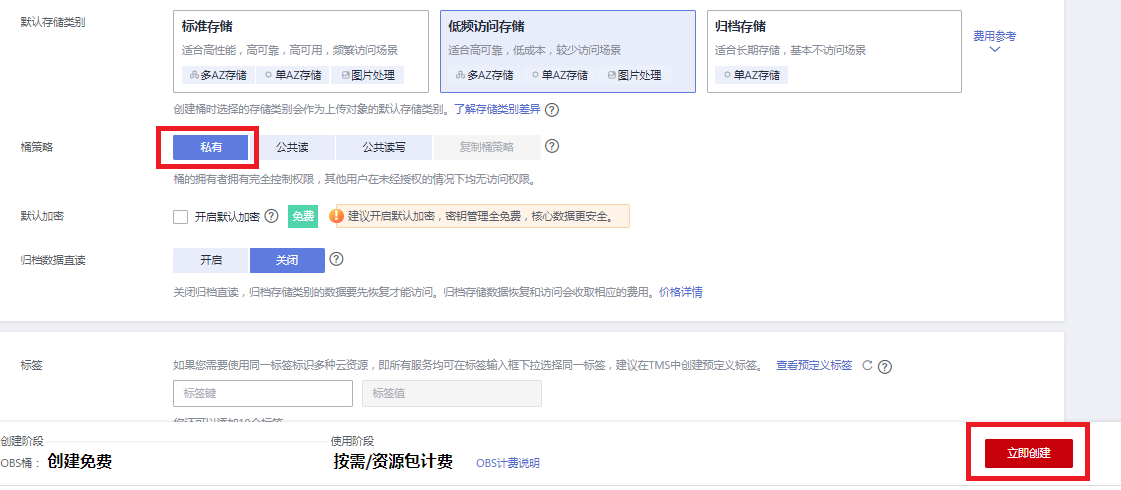

13、配置桶参数:
如图23、图24,并按立即创建
                                                                          图23
                                                                     图24
14、得到一个新的桶
如下图:
                                                                               图25

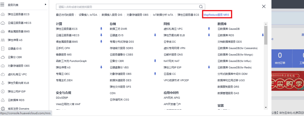

15、进入MapReduce服务
如下图:
                                                                         图26

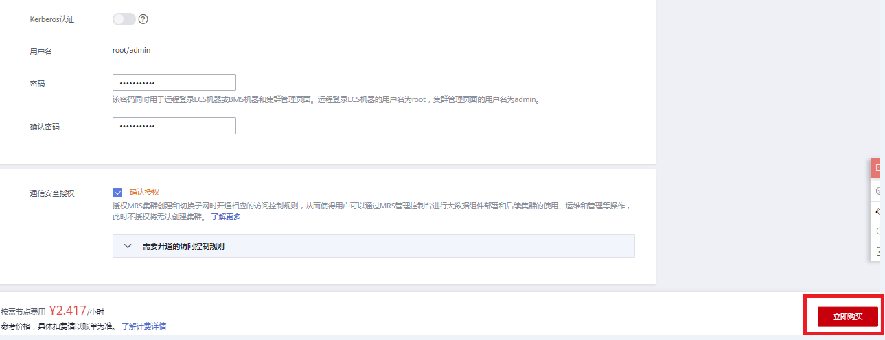

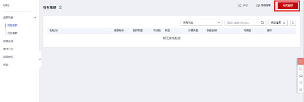

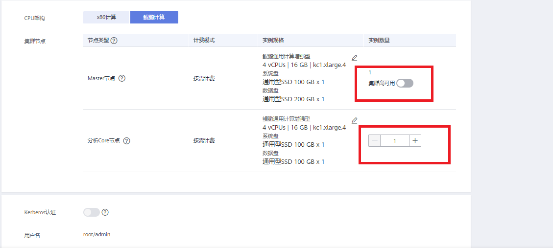

16、点击购买集群(红框处)
如下图:
                                                                        图27

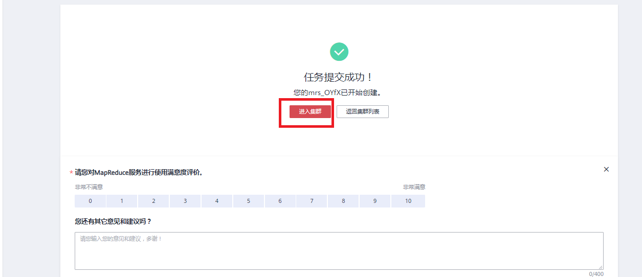

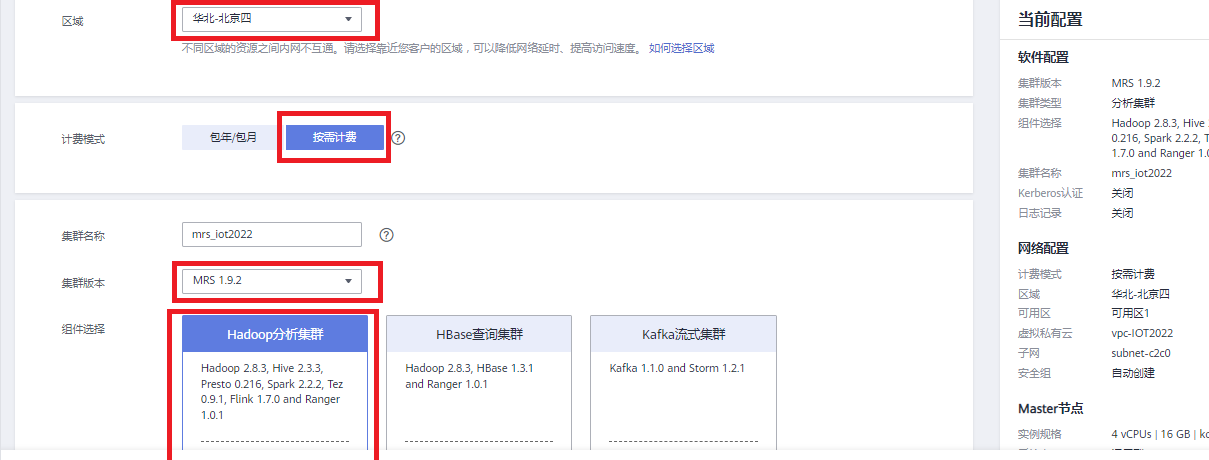

17、对集群进行配置:
如图28、图29、图30,并按立即购买:
                                                                            图28
                                                                           图29
                                                                              图30

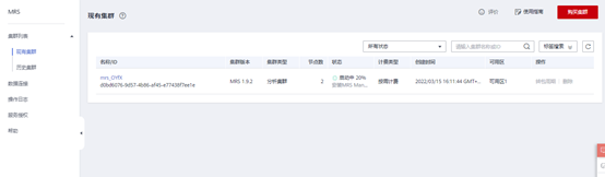

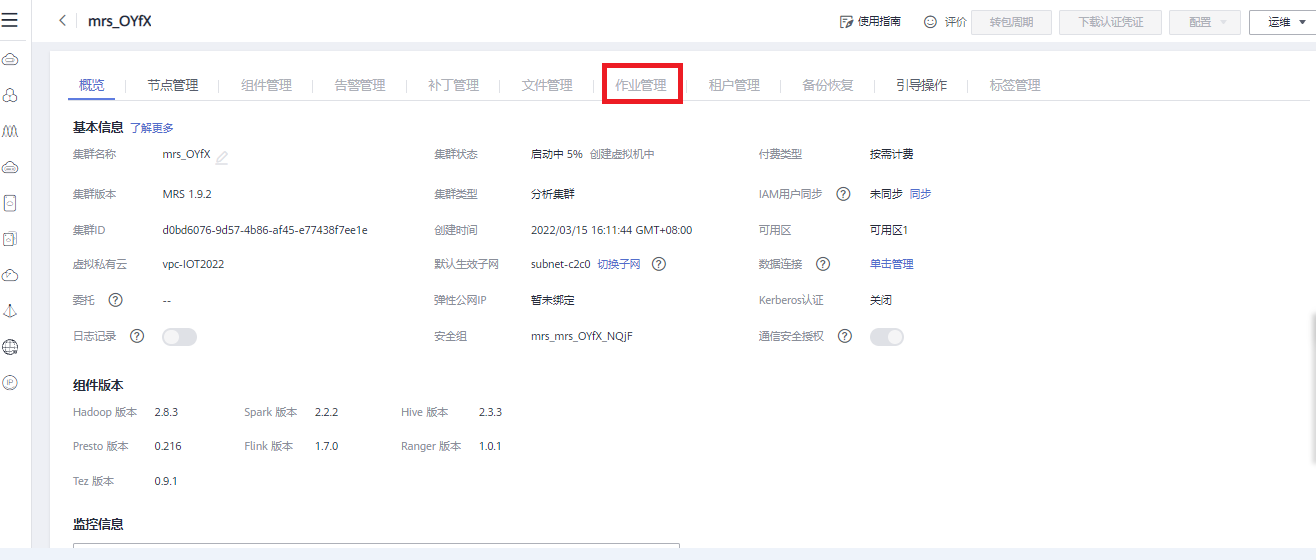

18、然后进入集群
如下图:
                                                                              图31
19、集群启动
如下图:
                                                                               图32
20、进入DIS
配置好转储任务,如下图:
                                                                                图33

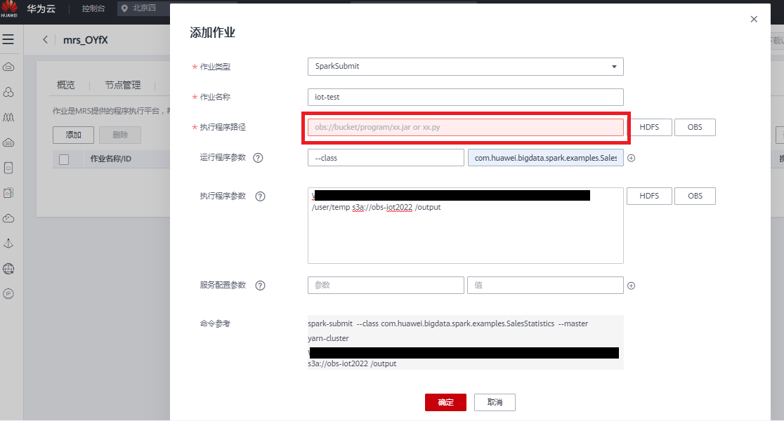

22、配置作业管理
如下图:
                                                                                       图35
          “当当当当”问题终于来了,在配置红框中的设置时,需要配置.jar或 .py文件将json文件转成CSV文件格式。笔者设置几次,但显示不正确。想暂时放放,一会再来处理。就没有把MapReduce的设置给删除,没想就收到一个信息,见下图:
                                  图36

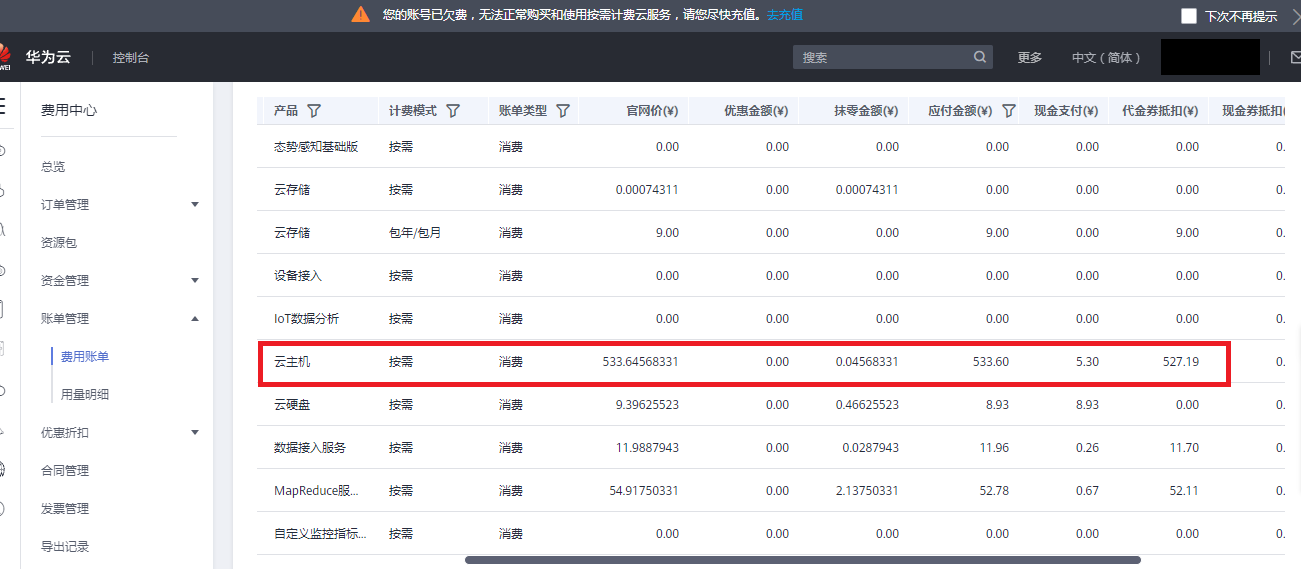

            赶紧上华为云查消费记录,已显示代金券已被消费完毕,并已欠费:
                                                                                       图37
唉:“等我失去的时候我才后悔莫及,人世间最痛苦的事莫过于此”。

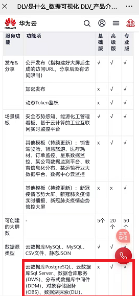

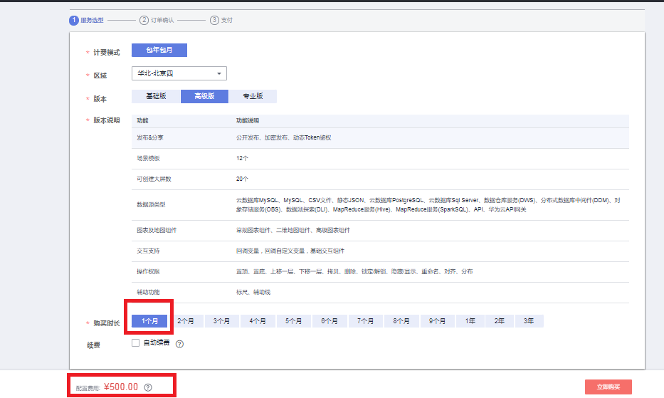

     3、DLV模块与本次试验似乎有脱节现象:本次试验手册说明,经过整理的数据要从OBS传导到DLV,DLV对相关数据进行可视化。而在实验过程中了解到,DLV基础版的数据不能联接到OBS(注意图40红框部分)。
           虽然DLV高级版可以采用OBS的数据,但费用很贵(图41红框部分),并且不能用本次IOT代金券抵扣。
           所以似乎只有符合DLV试用的用户才能最终导出可视化数据,达到本次实验最终效果。并非所有领取代金券的实验用户都能实现。
                                 图40
                                                                               图41
