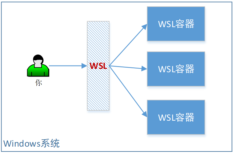

WSL非常像windows版的Docker,可以直接启动“容器”(故意加引号,下面有解释),并且在容器世界里面,可以执行各种Linux操作。像下面这样,是不是和Docker很像?

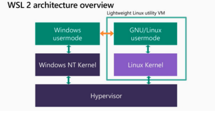

 ps:上面提到的“容器”,实际是安全容器(即:虚机),WSL2内部架构如下:

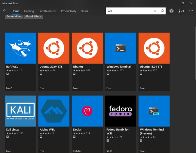

虽WSL和Docker很像,但是它对WSL镜像有要求,就是得从 MS的应用商店下载:
这个就稍显不那么方便,毕竟你可能已经有很多现成的Docker容器了,这里又得重新安装一遍。

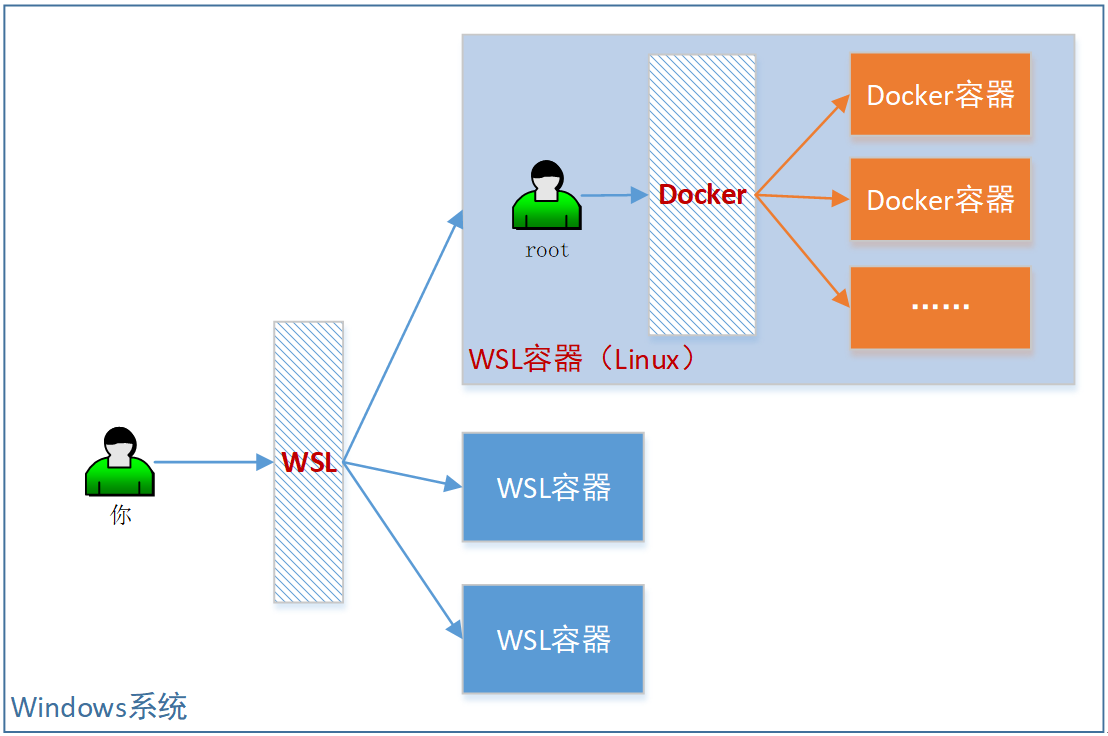

常见的WSL里面运行Docker,是这样子的:
就是把WSL当做一台新的开发机,然后在WSL里面,安装Docker软件。

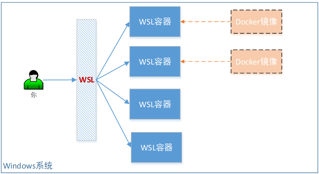

这样子,也能解决问题。就是稍微麻烦了一点点。那能不能WSL直接运行Docker镜像呢?
答案是可以的:
参考:https://docs.microsoft.com/en-us/windows/wsl/use-custom-distro
这种方法下,是类似这个样子的:
具体操作如下:

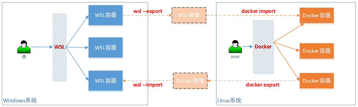

Docker运行WSL镜像

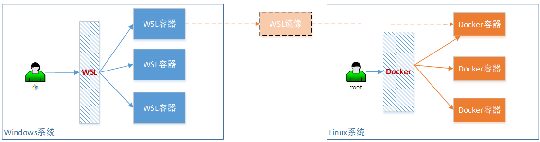

从上面的操作可以看出来,WSL和Docker的镜像是相通的。所以WSL系统,也可以导出给Docker直接运行。类似这个样子:
 具体操作如下:
先查看下当前跑了哪些wsl容器:
wsl -l -v
  NAME               STATE           VERSION
* Ubuntu-18.04       Stopped         2
   tsjsdbd_busybox    Running         2
导出指定的wsl镜像
wsl --export tsjsdbd_busybox ./mybox.tar
其中 “tsjsdbd_busybox” 就是你希望导给Docker运行的WSL容器(里面可能安装了一些你需要的软件)。导出的tar包,就可以看做是WSL镜像了(可以直接导入给Docker)
最后,在Docker里面,导入这个镜像:
docker import - mybox < mybox.tar
可以查询此镜像
docker images |grep mybox
并启动
docker run -it mybox /bin/sh
WSL镜像与Docker镜像
大体上,我给个示意:
所以WSL确实挺香的。

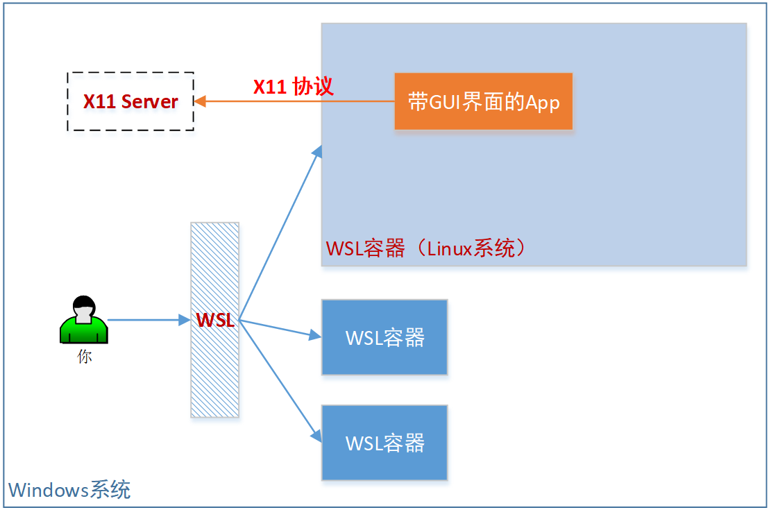

WSL启动GUI界面
整体方案是利用 X11 Server,原理参考:
《Docker运行带UI界面的应用,并将它的界面投射到你的Windows电脑》
https://bbs.huaweicloud.cn/blogs/281862
X11 Server,一般网上推荐 VcXsrv,我自己用下来,感觉 MobaXterm 更傻瓜一些。所以我都用 MobaXterm 的。

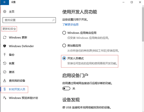

3.  允许开发者模式
