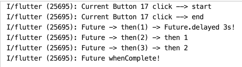

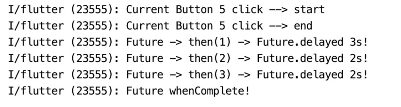

Future 嵌套
      小菜在上篇博客中未做 Future 嵌套尝试,有很多场景需要多个异步处理,且每个异步都需要上个异步返回的结果 then() 之后才可以继续,此时可以用 Future 嵌套方式;但如果潜套方法较多可能会对今后的代码维护造成一定影响,即常说到的 Callback hell
_futureMoreThen() {
  Future.delayed(Duration(seconds: 3), () {
    return 'Future.delayed 3s!';
  }).then((val) {
    print('Future -> then(1) -> $val');
    return 'then 1';
  }).then((val) {
    print('Future -> then(2) -> $val');
    return 'then 2';
  }).then((val) {
    print('Future -> then(3) -> $val');
    return 'then 3';
  }).whenComplete(() => print('Future whenComplete!'));
_futureMoreThen02() {
  }).then((val) {
    return Future.delayed(Duration(seconds: 2), () {
      return 'Future.delayed 2s!';
    }).then((val) {
      }).then((val) {

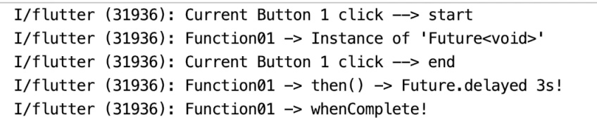

  1. 小菜未采用 asyncawait 关键词,此时 Future.delayed() 返回的是一个 Future 对象,不能同步的获取返回数据;
print(_function01());
_function01() {
  var result = Future.delayed(Duration(seconds: 3), () {
  }).then((val) => print('Function01 -> then() -> $val'))
    .whenComplete(() => print('Function01 -> whenComplete!'));
  return 'Function01 -> $result';

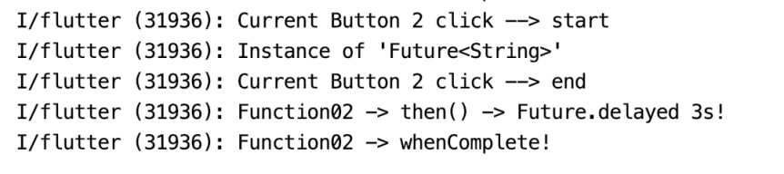

  1. 小菜仅添加了 async 关键词,将该方法修饰为异步方法,依旧不能直接获取返回数据
Future<String> _function02() async {
  }).then((val) => print('Function02 -> then() -> $val'))
    .whenComplete(() => print('Function02 -> whenComplete!'));
  return 'Function02 -> $result';

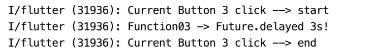

  1. 小菜添加了 asyncawait 两个关键词,编译器最终会将其转化为一个 Promise(Future) 的调用链,可以待异步完成之后获取返回结果;此时 Future 不能设置 then() 回调方法等;
print(await _function03());
_function03() async {
  var result = await Future.delayed(Duration(seconds: 3), () {
  return 'Function03 -> $result';

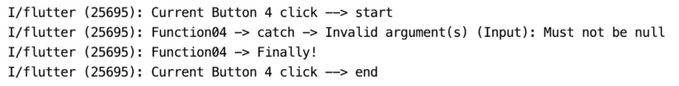

  2. 采用 async-await 方式时,对于异常的捕获,可以通过 Future.catchError() 来处理,还可以采用最常用的 try-catch-finally 方式,小菜简单理解对应 then()-catchError()-whenComplete()
await _function04();
_function04(index) async {
  switch (index) {
    case 1:
      await Future.error(ArgumentError.notNull('Input')).catchError((val) => print('Function04 -> $val'));
      break;
    case 2:
      try {
        await Future.error(ArgumentError.notNull('Input'));
      } catch (e) {
        print('Function04 -> catch -> $e');
      } finally {
        print('Function04 -> Finally!');
      break;

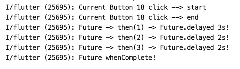

  1. 针对多个 Future 嵌套导致的 Callback hellasync-await 处理方式要简洁一些;
await _functionThen();
_functionThen() async {
  await _itemThen01();
_itemThen01() async {
    print('Future -> then(1) -> Future.delayed 3s!');
    return _itemThen02();
_itemThen02() async {
  await Future.delayed(Duration(seconds: 2), () {
    print('Future -> then(2) -> Future.delayed 2s!');
    return _itemThen03();
_itemThen03() async {
    print('Future -> then(3) -> Future.delayed 2s!');

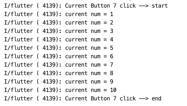

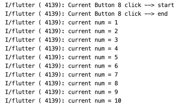

      小菜在尝试 async-await 时还遇到 async*,小菜在 bloc 状态管理时使用时都是 async* 和 Stream,小菜简单了解一下相关差异;
async*
      async* 也可以用于异步,方法前使用 async* 关键字可以将该方法标记为异步生成器,返回的是一个 Stream 对象,使用 yield 语句来传递值;
      对于 Stream 的使用,小菜之前有基本的了解,一般通过 skin 添加数据,通过 listen 进行数据监听;
      yield 关键字会向 async* 声明的一步生成器的输出流添加一个值,有点类似 return,但不会终止函数;
 _function06() async* {
  for (int i = 1; i <= 10; i++) {
    await Future.delayed(const Duration(seconds: 1));
    yield i;
await for (int num in _function06()) {
  print('current num = $num');
_function06().listen((num) => print('current num = $num'));
