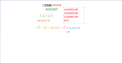

二进制转换为十进制
二进制转换位十进制可以使用按权展开在相加的方法
如果是小数的话,就按照-1次方、-2次方的顺序进行计算。

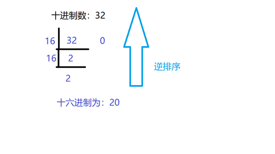

十进制和十六进制互相转换就比较简单了
十转十六同样使用除2取余,逆序排列的方法。

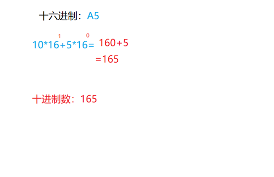

十六转十同样使用按权展开在相加的方法。
需要注意的是十六进制的10用A表示,后边以此类推!

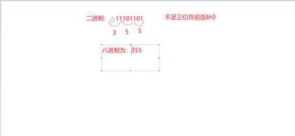

二进制转换为八进制
三位二进制可以表示一位八进制,我们可以使用421大法(因为八进制可以表示0-7三位二进制可以表示0-7)

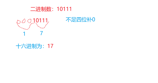

二进制转换为十六进制
四位二进制可以表示一位十六进制,我们可以使用8421大法(因为十六进制可以表示0-15也就是0-F四位二进制可以表示0-15)

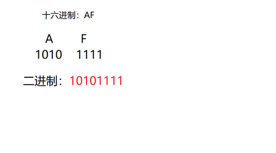

十六进制转换为八进制
和八进制的方法相同一位十六进制表示四位二进制。
注意:八进制和十六进制不能直接转换,需要先转换为其他进制然后在进行转换。
