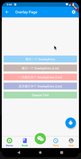

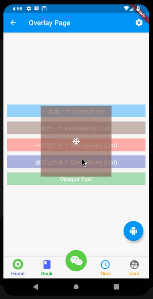

案例尝试
      Overlay 作为浮层的应用效果很广泛,网上很多老师都通过 Overlay 实现自定义 Toast / Dialog / PopupMenu / List item 等,但小菜尝试通过 Overlay 实现升级过程中的新手引导;
      Overlay 主要是通过 insert / insertAll 方式加入 OverEntry 浮层元素,通过 remove 移除浮层元素;

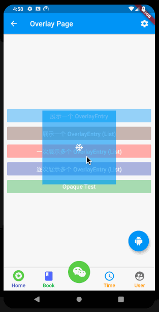

insert One OverEnrty
      如果仅需展示一个 OverEntry 浮层元素,可以通过 insert 加入到 Overlay 中,也可以通过 insertAll 加入仅有一个 OverEntry 的数组;最终通过 remove 关闭浮层元素,注意数组中的元素要全部 remove;
// insert
overlayEntry = OverlayEntry(builder: (context) {
  return Stack(children: <Widget>[Positioned(
        top: (height - 200) * 0.5, left: (width - 200) * 0.5,
        child: GestureDetector(
            onTap: () => overlayEntry.remove(),
            child: _itemContainer(Colors.blue.withOpacity(0.6))))
Overlay.of(context).insert(overlayEntry);

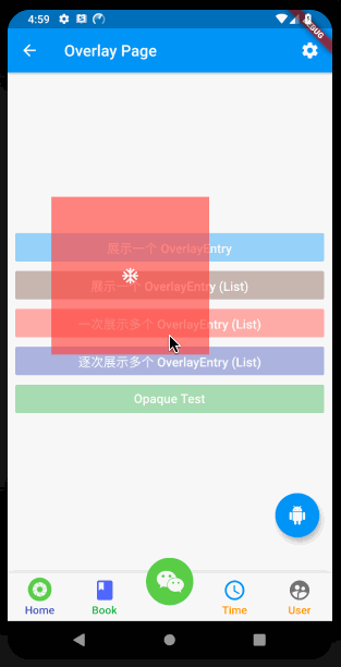

insert Three OverEntrys

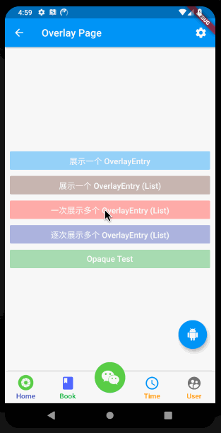

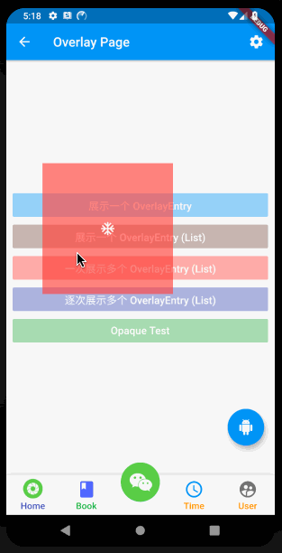

      如果需要展示多个 OverEntry 浮层元素时,只能用 insertAll 添加到 Overlay 中,其中默认是以栈方式加入的;其中 insertAll 会一次性的把所有 OverEntry 均加入到 Overlay 中;
overlayEntryList.add(OverlayEntry(builder: (context) {
    Positioned(top: (height - 200) * 0.5 - 50, left: (width - 200) * 0.5 - 50,
            onTap: () {
              --overIndex;
              overlayEntryList[overIndex].remove();
              overlayEntryList.removeLast();
            child: _itemContainer(Colors.red.withOpacity(0.6))))
    Positioned(top: (height - 200) * 0.5, left: (width - 200) * 0.5,
            onTap: () {
              --overIndex;
            child: _itemContainer(Colors.orange.withOpacity(0.6))))
    Positioned(top: (height - 200) * 0.5 + 50, left: (width - 200) * 0.5 + 50,
            onTap: () {
              --overIndex;
overIndex = overlayEntryList.length;
Overlay.of(context).insertAll(overlayEntryList);
      若需要逐次展示多个 OverlayEntry 可以在点击事件中单独加入新的 OverlayEntry;

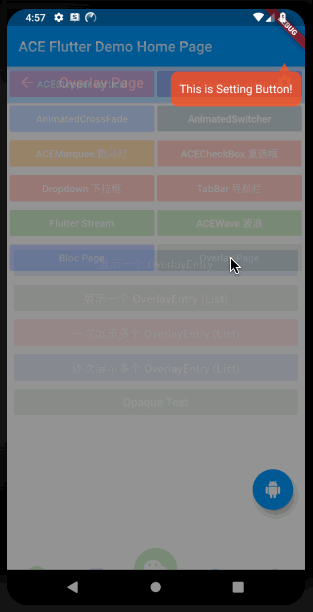

1. Overlay 为全局覆盖,并非当前 Page,需要重新定义返回按键等;若没有 remove 则返回上一个页面依然展示浮层元素;若 remove 其他未加入浮层的元素会返回失败;

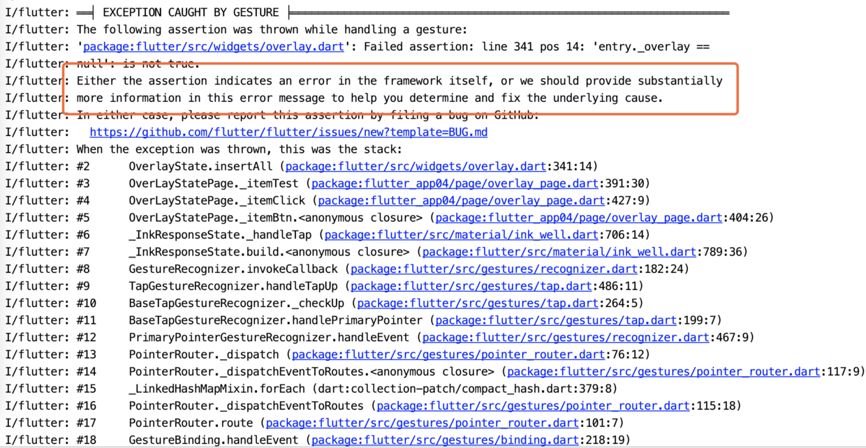

2. 使用 insertAll 添加浮层元素时,不要同时加入多次同一个 OverlayEntry;
// 错误写法,加入多次同一个 OverlayEntry
overlayEntryList.add(overlayEntry);
Overlay.of(this.context).insertAll(overlayEntryList);
