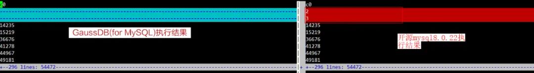

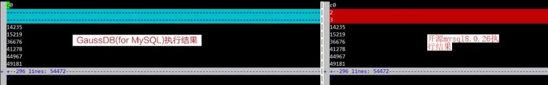

返回结果:
如下图所示,MySQL 8.0.22、MySQL8.0.26与华为云GaussDB(for MySQL)的返回结果不一致,也就是说产生了Bug,如下图红色部分。
