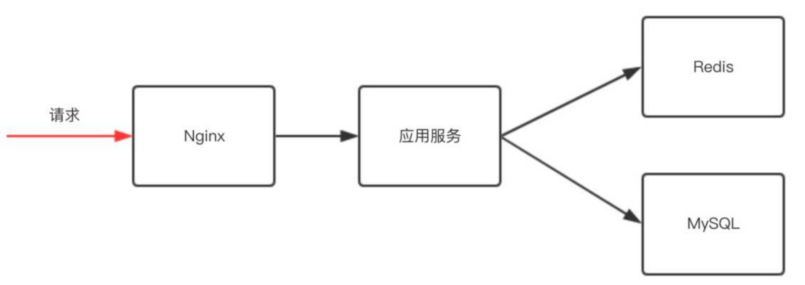

如下图是一个网站的基本架构,首先用户请求先到达nginx,然后在到tomcat或php这样的应用 服务器,然后应用服务器在去访问redis、mysql这样的数据库,提供基本的数据功能。

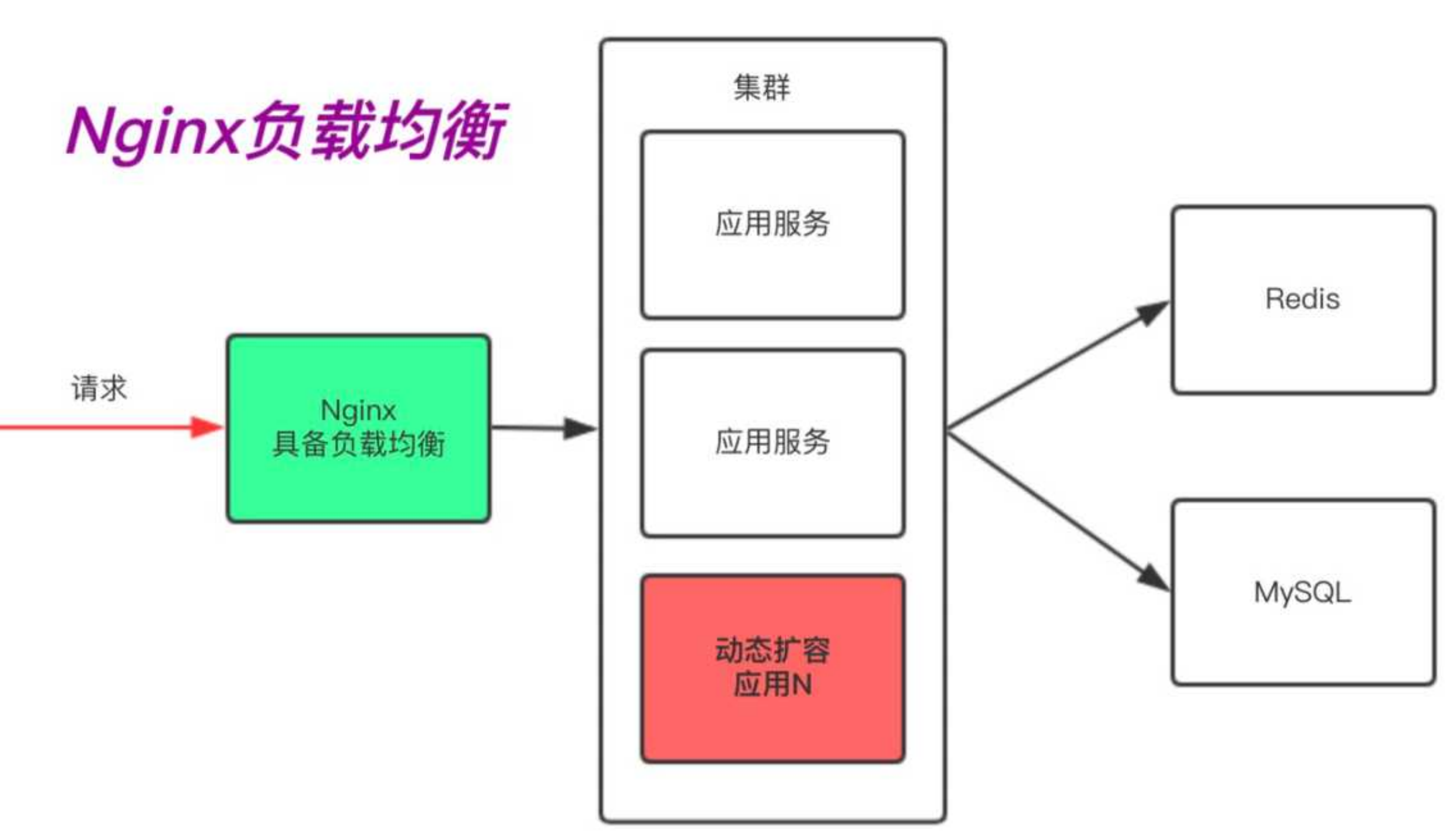

那么这里有一个问题,我们的程序代码要求开发效率高,所以他的运行效率是很低的,或者说它 并发是受限,所以我们需要很多应用服务组成一个集群,为更多用户提供访问。
而应用服务一但构成集群,则需要我们的nginx具有反向代理功能,这样可以将动态请求传倒给 集群服务。
但很多应用构成集群,那么一定会带来两个需求。
1、 应用服务器需要动态扩展。2、 有些服务出问题需要做容灾。
那么我们的反向代理必须具备负载均衡功能。

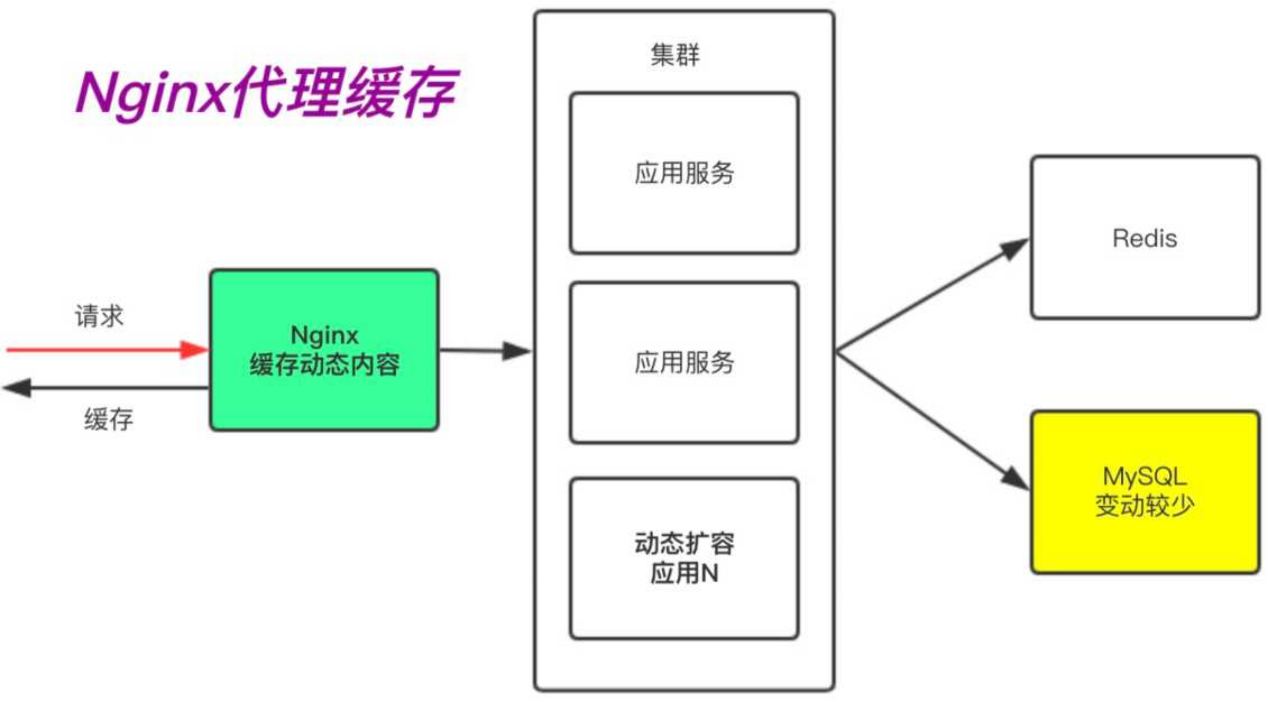

其次,随着我们网络链路的增长,用户体验到的时延则会增加。如果我们能把一段时间内不会发 生变化的"动态"内容,缓存在Nginx,由Nginx直接向用户提供访问,那么这样用户请求的时延就 会减少很多,所以在这里反向代理会演生出另外一个功能"缓存",因为它能加速我们的访问。

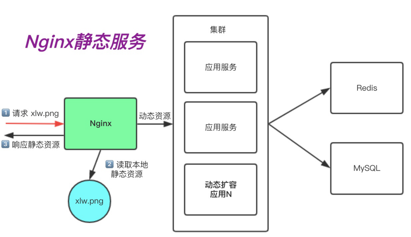

在很多时候我们访问docs、pdf、mp4、png等这样的静态资源时,是没有必要将这些请求通过 Nginx交给后端的应用服务,我们只需要通过Nginx直接处理'静态资源'即可。这是Nginx的静态 资源功能。

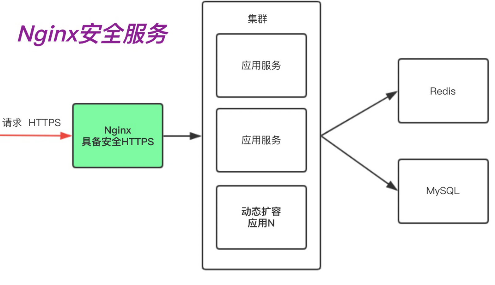

当我们使用http网站时,可能会遭到劫持和篡改,如果使用https安全通讯协议,那么数据在传输 过程中是加密的,从而能有效的避免黑客窃取或者篡改数据信息,同时也能避免网站在传输过程 中的信息泄露。大大的提升我们网站安全。

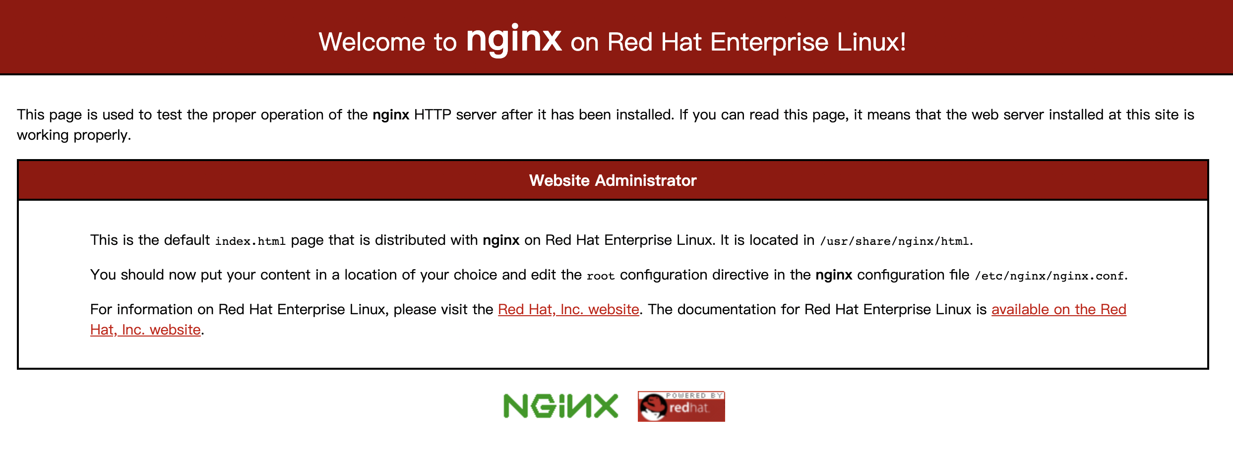

1.yum安装Nginx服务,启动并加入开机自启
yum install nginx -y
systemctl enable nginx
systemctl start nginx

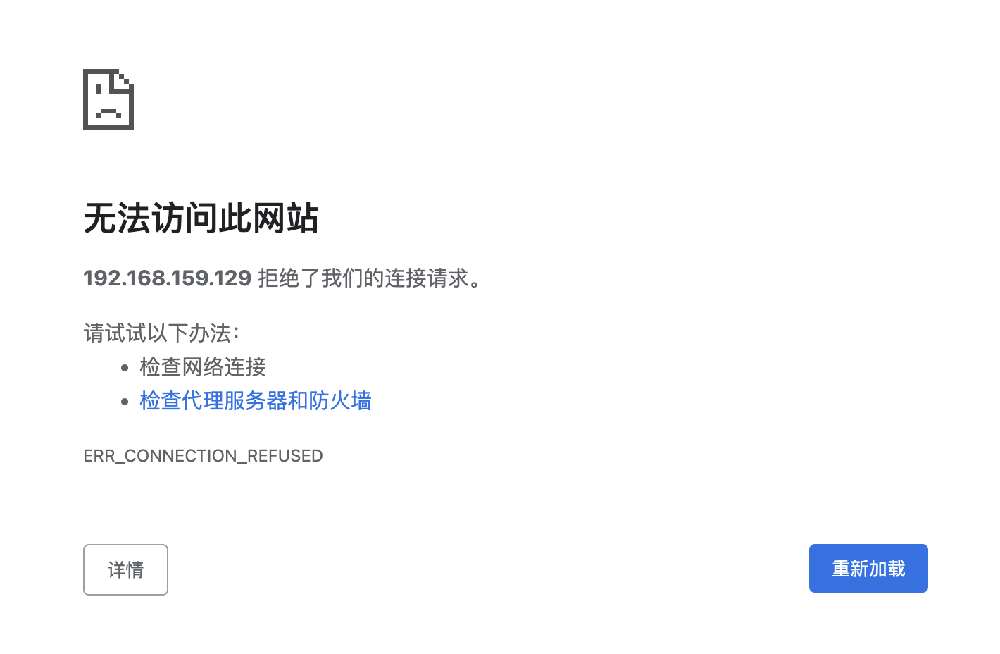

2.通过浏览器访问该服务器ip地址获取资源查看是否正常启动

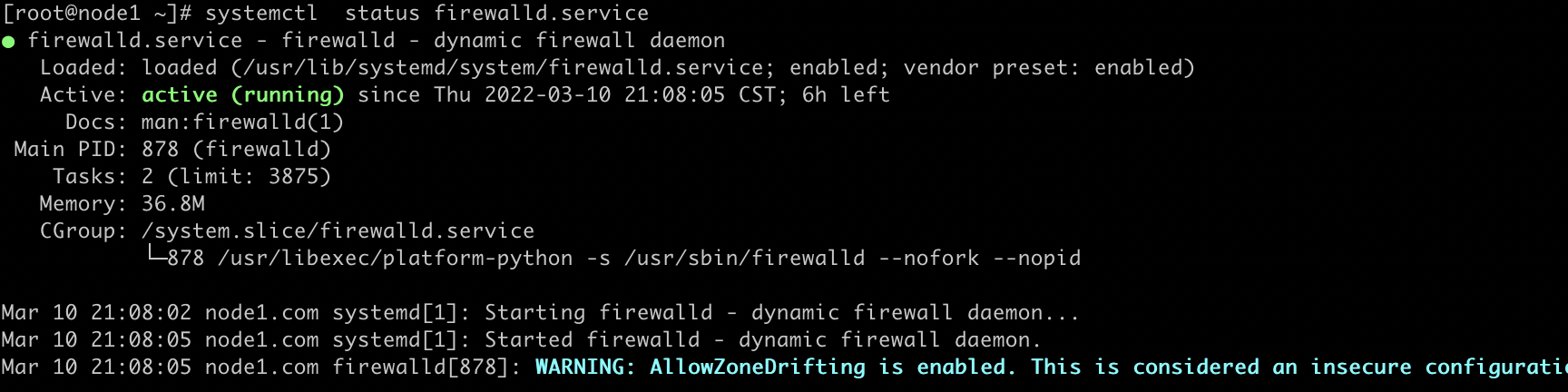

提示无法访问网站,原因是防火墙拒绝了
关闭防火墙
systemctl stop firewalld.service
再访问
正常访问,防止重启开启我们禁用防火墙
systemctl disable firewalld.service
