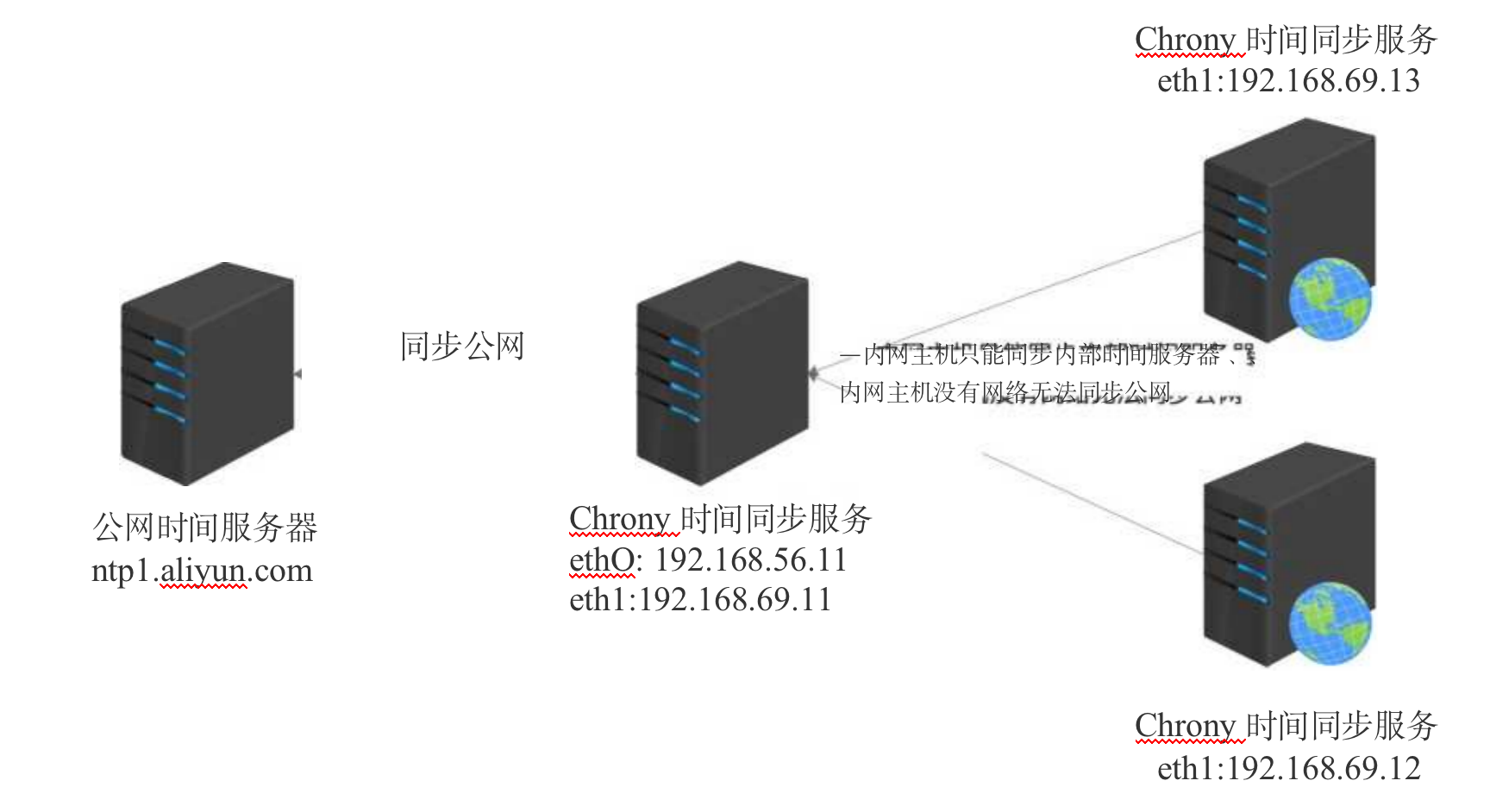

    1.Chrony服务端配置,修改/etc/chrony.conf文件三处,设定外部时间服务器、允许内网同步此服务端、设置断网继续同步
    vim /etc/chrony.conf
    pool ntp.aliyun.com iburst
    allow 172.16.1.0/24
    local stratum 10
    2.重启Chrony服务
    systemctl restart chronyd
    2.3.3 Chrony 客户端
    1.客户端使用ntpdate或chronyc命令的方式进行手动同步
    2.客户端使用chrony守护进程方式进行自动同步
    yum install chrony -y
    pool 192.168.159.129 iburst

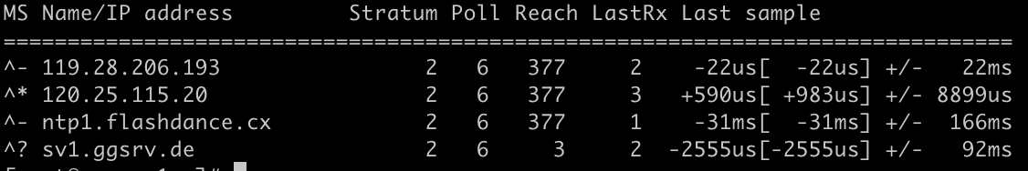

    查看时间同步是否正常
    [root@server1 ~]# chronyc sources
