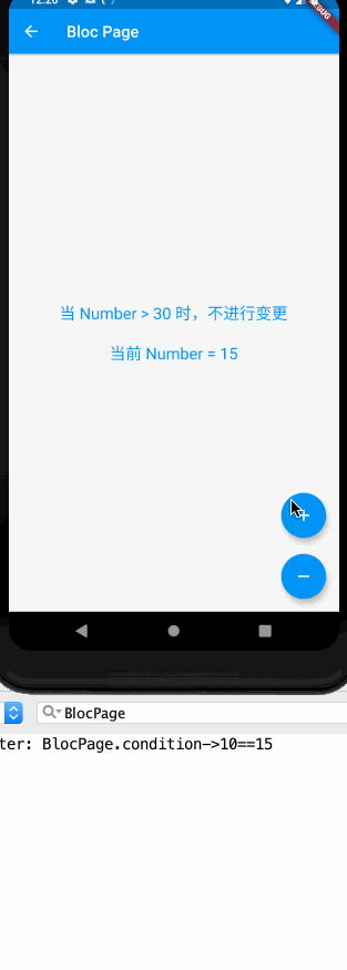

BlocBuilder
      BlocBuilder 小菜理解为 Bloc 构造器,主要用于构建 Widget 以响应新的状态,相较于 StreamBuilder 更便捷;可替代小菜上一节使用的 setState();
const BlocBuilder({
    Key key,
    @required this.builder,
    B bloc,
    BlocBuilderCondition<S> condition,
      分析源码可知,builder 用于相应状态的 Widget,bloc 为当前提供的范围仅限于单个 Widget 且无法通过父级 BlocProvider 和当前级访问的 Bloc 时才使用;而 condition 为可选的过度细粒度,包括两个参数,之前的状态和当前的状态,返回值为 Boolean 类型,true 为更新状态重建 Widget,false 时不重新构建;
@override
Widget build(BuildContext context) {
  return BlocBuilder<NumberBloc, int>(
      bloc: _numBloc,
      condition: (previousState, state) {
        print('BlocPage.condition->$previousState==$state');
        return state <= 30 ? true : false;
      builder: (context, count) {
        return Scaffold(
            appBar: AppBar(title: Text('Bloc Page')),
            body: Center(
                child: Column( mainAxisAlignment: MainAxisAlignment.center,
                    children: <Widget>[

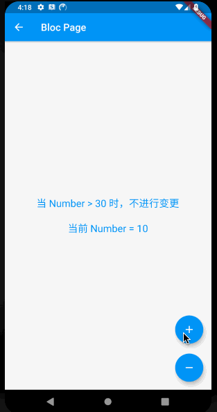

BlocProvider
      BlocProvider 为 Bloc 的供应者,创建 Bloc 并供应给其子控件树;
BlocProvider({
    Key key,
    @required Create<T> create,
    Widget child,
    bool lazy,
      简单了解源码可知,BlocProvider 通过 create 创建一个 Bloc;通过 child 设置用来响应状态的变更的 Widget;lazy 为是否懒创建(延迟创建),小菜理解的为是否在使用时再进行创建,默认为 true;
class _BlocPageState extends State<BlocPage> {
  @override
    return BlocProvider(
        create: (BuildContext context) => NumberBloc(),
        child: BlocBuilder<NumberBloc, int>(
        }, builder: (context, count) {
          return Scaffold(
              body: Center(
                      children: <Widget>[
                    Text('当 Number > 30 时,不进行变更', style: TextStyle(fontSize: 20.0, color: Colors.blue)),
                    SizedBox(height: 20.0),
                    Text('当前 Number = ${BlocProvider.of<NumberBloc>(context).state}', style: TextStyle(fontSize: 20.0, color: Colors.blue))
              floatingActionButton: Column(
                  crossAxisAlignment: CrossAxisAlignment.end,
                  mainAxisAlignment: MainAxisAlignment.end,
                  children: <Widget>[
                    FloatingActionButton(
                        heroTag: 'addTag', child: Icon(Icons.add),
                        onPressed: () => BlocProvider.of<NumberBloc>(context).add(NumberEvent.addEvent)),
                        heroTag: 'removeTag', child: Icon(Icons.remove),
                        onPressed: () => BlocProvider.of<NumberBloc>(context).add(NumberEvent.removeEvent))

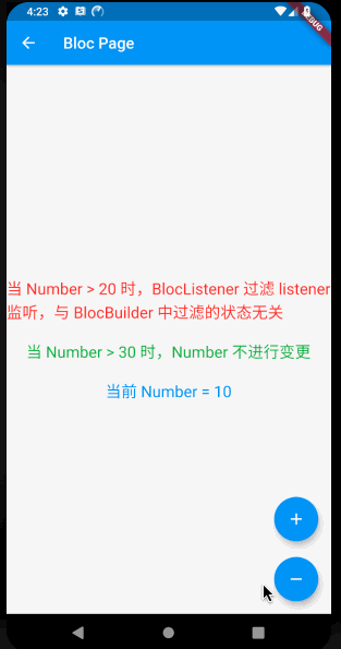

BlocListener
      BlocListener 与 BlocBuilder 应用有相似之处;其中 listener 用于监听状态变更,可在此做出相应的业务处理;
class BlocListener<B extends Bloc<dynamic, S>, S> extends BlocListenerBase<B, S> with BlocListenerSingleChildWidget {
  final Widget child;
  const BlocListener({
    Key key,
    @required BlocWidgetListener<S> listener,
    B bloc,
    BlocListenerCondition<S> condition,
    this.child,

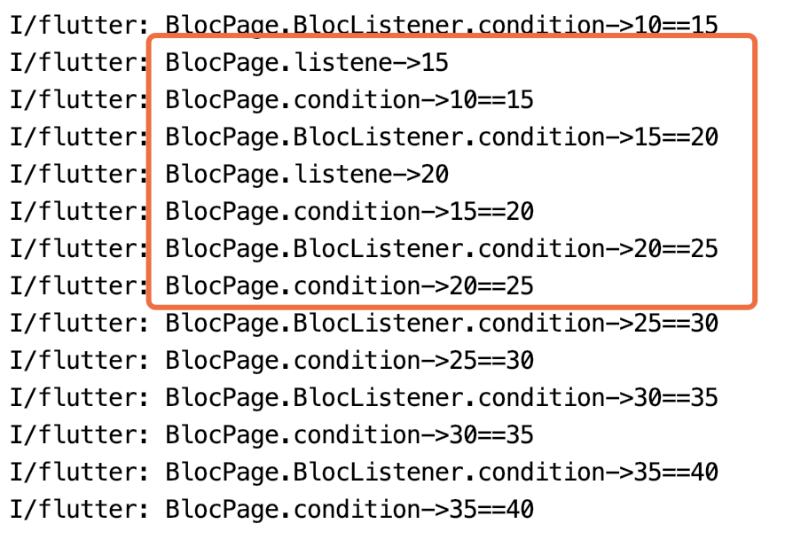

      简单分析源码可得:
  1. child 为 BlocListener 提供的 Widget 用来响应状态的变更;
  2. bloc 与 BlocBuilder 对应的 bloc 用法相同,如果省略了 bloc 参数,BlocListener 将使用 BlocProvider 和当前函数自动执行查找 BuildContext;
  3. condition 为可选的过度细粒度,包括两个参数,之前的状态和当前的状态,返回值为 Boolean 类型,true 为进行 listener 的监听,false 时过滤掉 listener 的监听;此时的过滤与 BlocBuilder 中的 condition 过滤无关;
  4. listener 在每次状态变更时调用,其中包括上下文环境和当前状态两个参数;
@override
  return BlocListener<NumberBloc, int>(
      bloc: _numBloc,
      listener: (context, count) {
        print('BlocPage.listene->$count');
        print('BlocPage.BlocListener.condition->$previousState==$state');
        return state <= 20 ? true : false;
          bloc: _numBloc,
            return Scaffold(
                body: Center(
                        children: <Widget>[
                      Text('当 Number > 20 时,BlocListener 过滤 listener 监听,与 BlocBuilder 中过滤的状态无关', style: TextStyle(fontSize: 20.0, color: Colors.red)),
                      Text('当 Number > 30 时,Number 不进行变更', style: TextStyle(fontSize: 20.0, color: Colors.green)),
                      Text('当前 Number = ${_numBloc.state}', style: TextStyle(fontSize: 20.0, color: Colors.blue))
                floatingActionButton: Column( crossAxisAlignment: CrossAxisAlignment.end, mainAxisAlignment: MainAxisAlignment.end,
                    children: <Widget>[
                          onPressed: () => _numBloc.add(NumberEvent.addEvent)),
                          onPressed: () => _numBloc.add(NumberEvent.removeEvent))

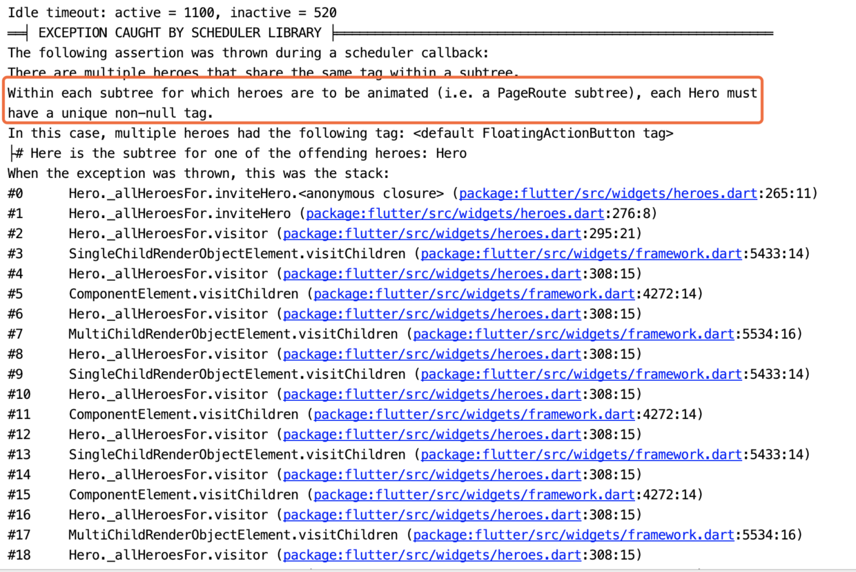

Q1: There are multiple heroes that share the same tag within a subtree.
      小菜在扩展上一节的 Demo 时,点击进入页面时会黑屏,提示如下错误;
A1: 在 FloatingActionButton 中添加 heroTag 区分
      以前在学习 Hero Animation 时,在同一个 Page 页面不能用两个相同的 heroTag,小菜这次忽略了 FloatingActionButton 中也应用了 Hero 动画,需要区分一下即可;
    children: <Widget>[

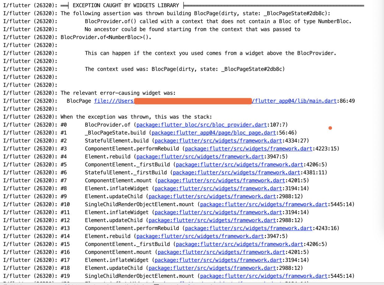

Q2: BlocProvider.of() called with a context that does not contain a Bloc of type …
      小菜在刚开始尝试 BlocProvider.of<NumberBloc>(context) 方式获取 Bloc 时报如下错误;
A2: 在 build() 外创建或通过如下方式创建,并建议与 BlocBuilder 成对设置
// build() 方法外创建
NumberBloc _numBloc;
@override
void initState() {
  super.initState();
  _numBloc = NumberBloc();
// BlocProvider create() 创建
BlocProvider(
  child: ....
