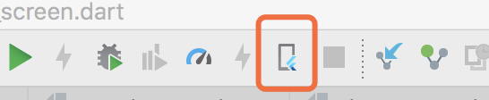

      此时需要通过 Flutter Attach 方式在 AndroidStudio 与设备之间建立 Socket 连接,之后便可以对 Flutter Code 进行调试;

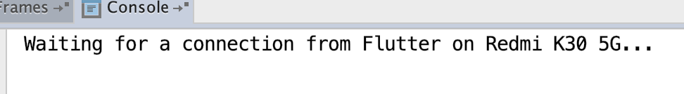

  1. Flutter Attach 运行 Flutter Code;此时等待连接 Waiting for a connection from Flutter on Redmi K30 5G…

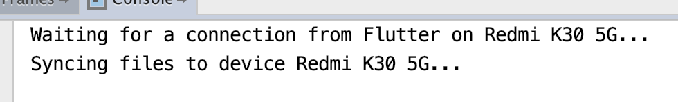

  3. 与设备同步连接之后便可进行断点调试,此时 hot reload 非常便捷;
      若打开了 Native app 之后 Flutter Attach 仍旧一直卡在连接设备 Waiting for a connection from Flutter on… 可以尝试杀掉 app 重新进入 app 即可;

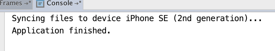

  3. Flutter Attach 运行 Flutter Code,与 Android 相同,与设备同步连接之后便可进行断点调试;

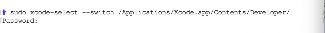

      小菜刚装好 Xcode 之后,通过 AndroidStudio 打开 Open iOS Simulator 一直没反应,查阅资料之后发现需要预先开通 Xcode 权限;
// switch 后为 Xcode Developer 路径
sudo xcode-select --switch /Applications/Xcode.app/Contents/Developer/
      小菜测试 Android 和 iOS 触发时机略有不同;Android 一般是先 Flutter Attach 之后再冷启动 app 而 iOS 可以先运行 app 然后直接 Flutter Attach;但对我们测试影响不大;
