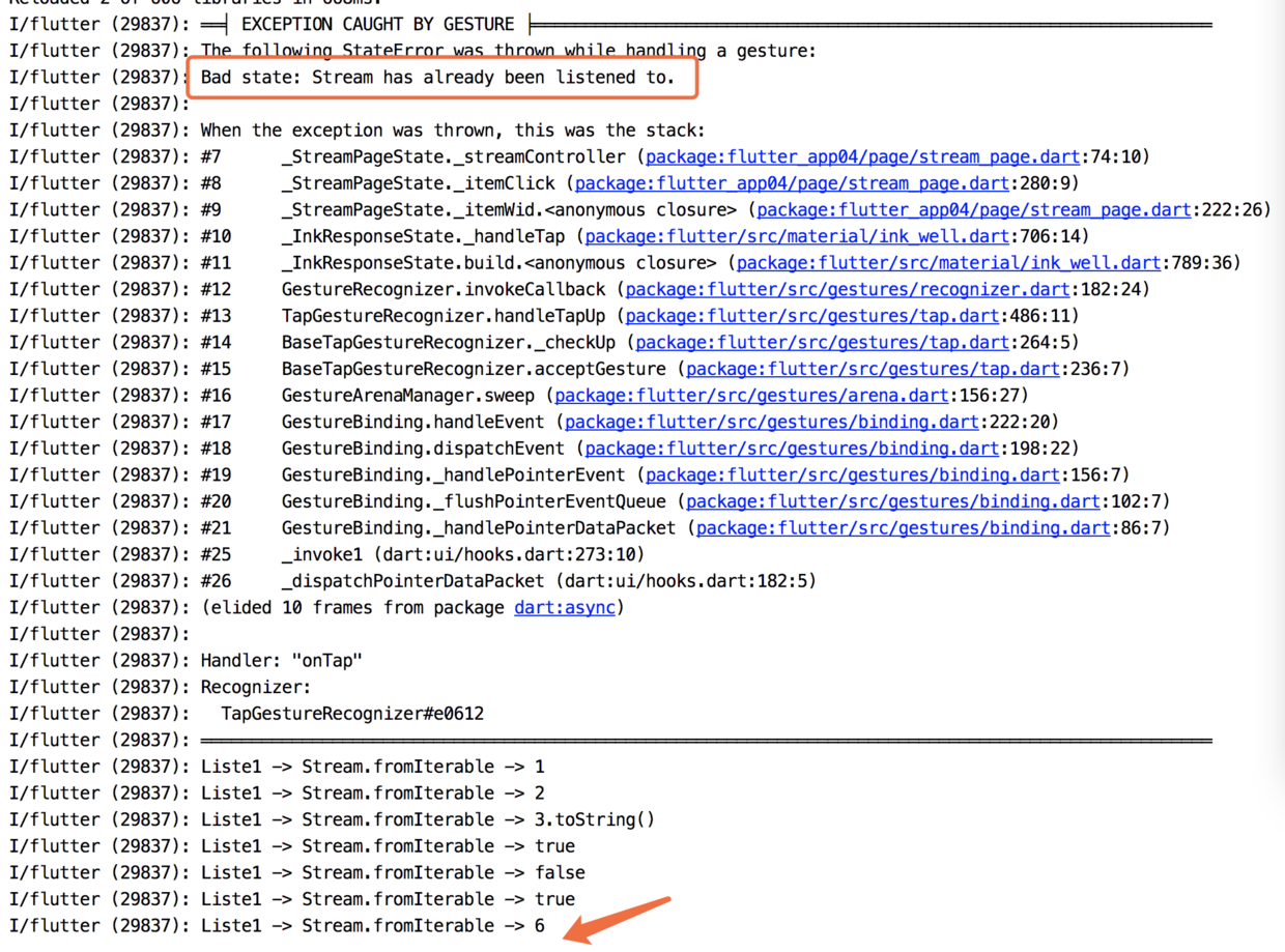

Single-Subscription

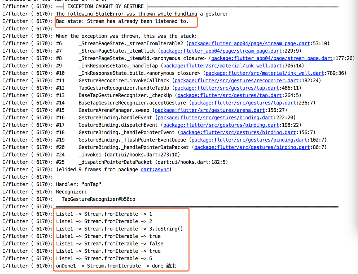

      Single-Subscription 为单一订阅流,是最常见的 Stream 类型,这种方式只能被监听一次,若多次监听会导致 error;
var data = [1, 2, '3.toString()', true, true, false, true, 6];
Stream stream = Stream.fromIterable(data).distinct();
stream
    .listen((event) => print('Liste1 -> Stream.fromIterable -> $event'))
    .onDone(() => print('onDone1 -> Stream.fromIterable -> done 结束'));
stream
    .listen((event2) => print('Liste2 -> Stream.fromIterable -> $event2'))
    .onDone(() => print('onDone2 -> Stream.fromIterable -> done 结束'));

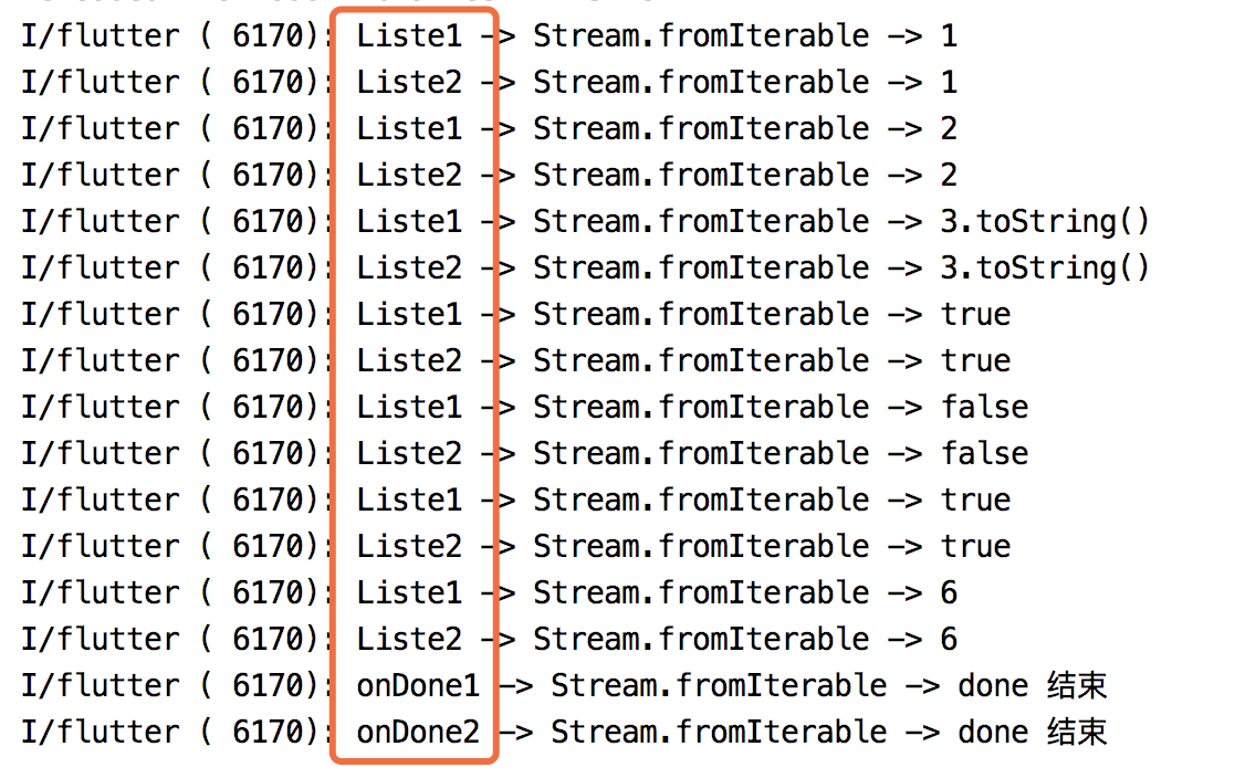

Broadcast

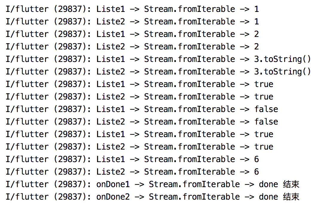

      Broadcast 为广播订阅流,允许任意数量的接收者,这种方式可以在同一时间设置多个不同的监听器同时监听,同时你也可以在取消上一个订阅后再次对其发起监听;单一订阅流可以通过 asBroadcastStream 方式创建广播流;
stream = stream.asBroadcastStream();
stream
stream

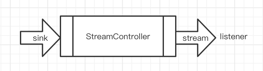

      StreamController 是 Stream 的控制器,允许发送数据、错误事件、结束事件给 Stream;可以用来检测 Stream 是否已暂停,是否有订阅者,以及变更时获取的回调;小菜分析源码,Stream 很多方法都是通过 StreamController 进行创建的;
      StreamController 默认是对单一数据流进行控制;

  1. 通过 skin 向 StreamController 中添加数据;
  2. 通过 StreamController.stream 设置 Listener 监听;

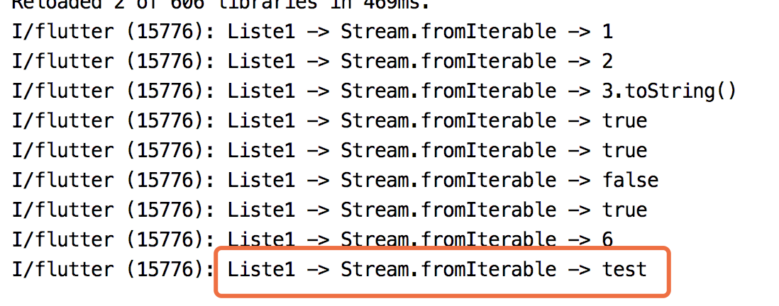

      小菜尝试用 sink 方式向 StreamController 中添加数据,目前最后一个 ‘test’ 是在你 listen 之后设置,依旧可以正常监听,但此时没有监听到 onDone 方法;
var controller = StreamController();
for (int i = 0; i < data.length; i++) {
  controller.sink.add(data[i]);
controller.stream.listen(
    (event) => print('Liste1 -> Stream.fromIterable -> $event'),
    onDone: () => print('onDone -> Stream.fromIterable -> done 结束'));
controller.sink.add('test');

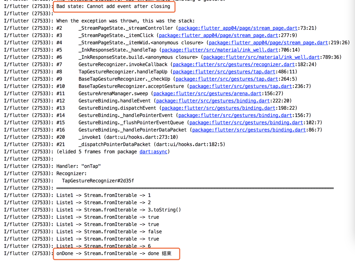

      小菜继续尝试在 ‘test’ 之前调用 StreamController.close() 此时 StreamController 监听的是 close() 之前的数据并提示不能在 close 之后继续添加事件,且可以监听到 onDone 方法;
controller.close();

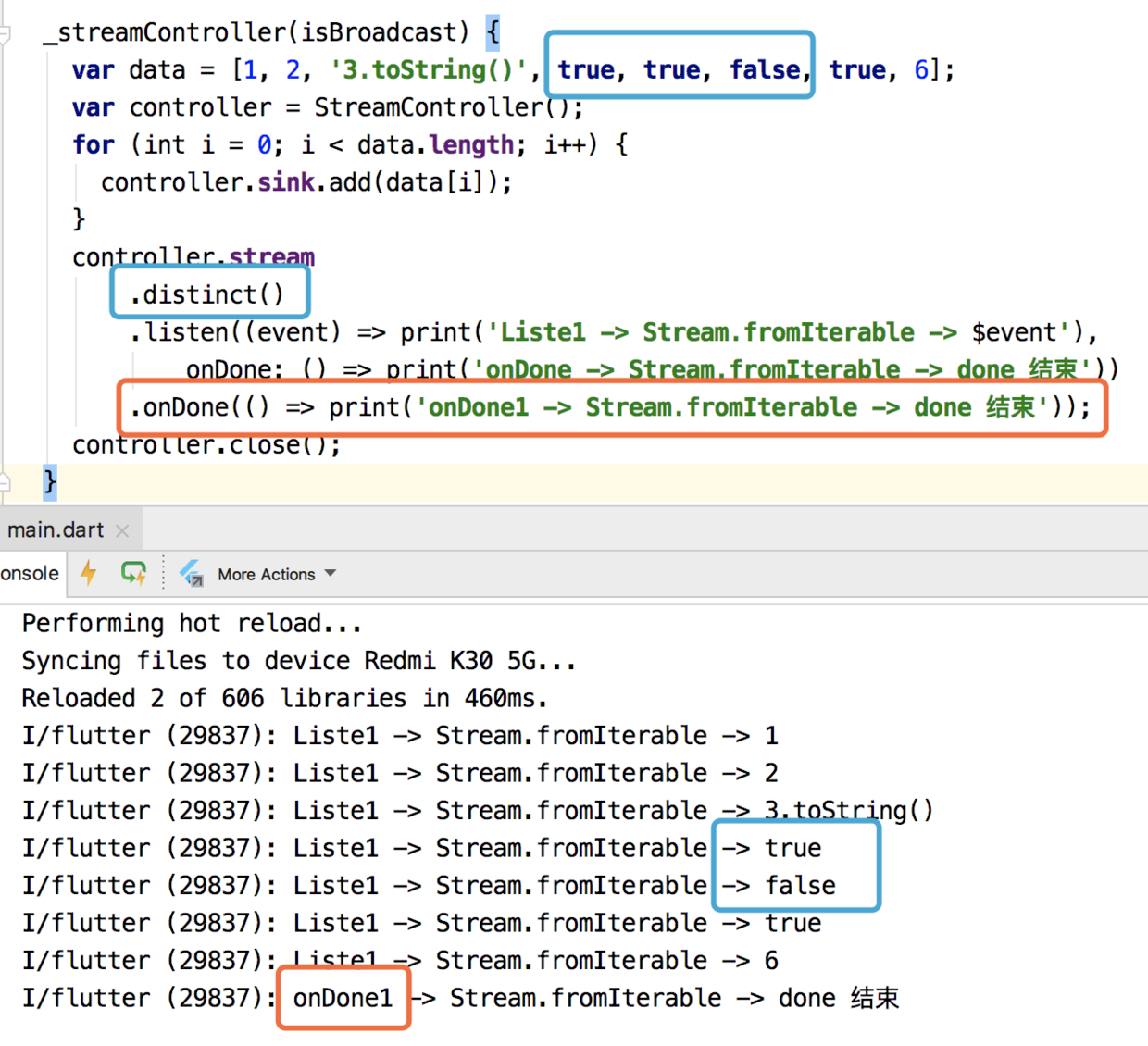

      小菜尝试通过 Stream 监听 onDone 和 Listener 中监听 onDone 两种方式,以 Stream 直接监听 onDone 方式为准;
controller.stream
    .distinct()
    .listen((event) => print('Liste1 -> Stream.fromIterable -> $event'),
controller.close();
