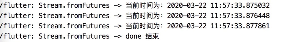

1.2 Stream.fromFutures(Iterable<Future<T>> futures)
      Stream 通过一系列的 Future 创建新的单订阅流,每个 Future 都会有自身的 data / error 事件,当这一系列的 Future 均完成时,Stream 以 done 事件结束;若 Futures 为空,则 Stream 会立刻关闭;其分析源码,很直接的看到是将每一个 Future 事件监听完之后才会执行的微事件结束;

_streamFromFutures() {
  var data = [getData(), getData(), getData()];
  Stream.fromFutures(data)
      .listen((event) => print('Stream.fromFutures -> $event'))
      .onDone(() => print('Stream.fromFutures -> done 结束'));

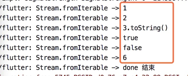

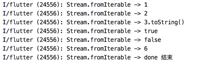

1.3 Stream.fromIterable(Iterable<T> elements)
      Stream 通过数据集合中获取并创建单订阅流,通过 listen 监听迭代器中每一个子 element,当 Stream 监听到取消订阅或 Iterator.moveNext 返回 false / throw 异常 时停止迭代;
_streamFromIterable() {
  var data = [1, 2, '3.toString()', true, false, 6];
  Stream.fromIterable(data)
      .listen((event) => print('Stream.fromIterable -> $event'))
      .onDone(() => print('Stream.fromIterable -> done 结束'));

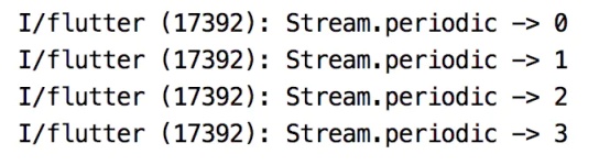

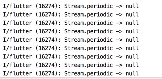

1.4 Stream.periodic(Duration period, [T computation(int computationCount)])
      Stream 通过 Duration 对象作为参数创建一个周期性事件流,其中若不设置 computation 时 onData 获取数据为 null;若没有事件结束则会一直周期性执行;
_streamFromPeriodic() {
  Duration interval = Duration(seconds: 1);
  // onData 获取数据为 null
  Stream<int> stream = Stream<int>.periodic(interval);
  stream.listen((event) {
  print('Stream.periodic -> $event');
  }).onDone(() {
  print('Stream.periodic -> done 结束');
  // onData 获取数据为 int 类型 data
  Stream<int> streamData = Stream<int>.periodic(interval, (data) => data);
  streamData.listen((event) {
    if (event >= 10) {}
  }).onDone(() {

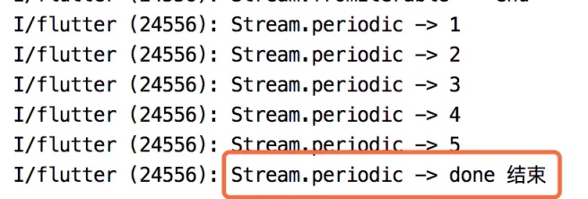

2.1 Stream<T> take(int count)
      take() 对于单订阅方式,可以提供 take 设置之前的 Stream 订阅数据,例如设置中断 Stream.periodic 周期展示次数;小菜粗略理解为 take 可以作为中断订阅,如果 take 设置次数大于 onDone 之前的订阅数据次数,Stream 依旧获取所有 onDone 之前的订阅数据;
  Stream<int> streamData = Stream<int>.periodic(interval, (data) => data + 1);
  streamData.take(5).listen((event) {
  }).onDone(() {

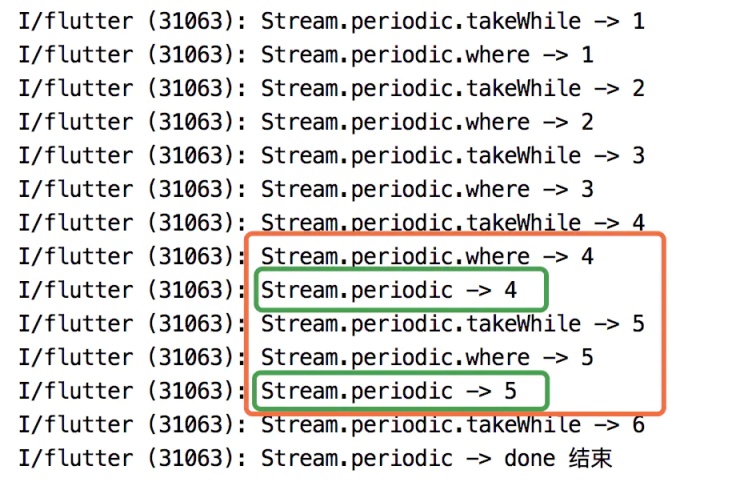

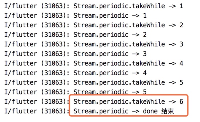

2.2 Stream<T> takeWhile(bool test(T element))
      takeWhile 也可以实现上述相同效果,通过 test 返回一个 boolean 类型,如果为 false 则中断订阅;
  streamData.takeWhile((element) {
    print('Stream.periodic.takeWhile -> $element');
    return element <= 5;
  }).listen((event) {
  }).onDone(() {

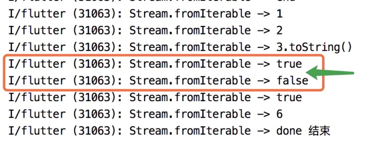

2.4 Stream<T> distinct([bool equals(T previous, T next)])
      distinct 小菜理解为相邻两个数据滤重;
var data = [1, 2, '3.toString()', true, true, false, true, 6];
    .distinct()

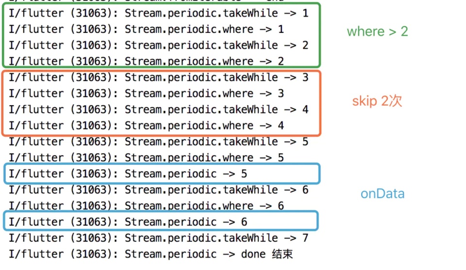

2.5 Stream<T> skip(int count)
      skip 用于跳过符合条件的订阅数据次数;
      return element <= 6;
    }).where((event) {
      print('Stream.periodic.where -> $event');
      return event > 2;
    .skip(2).listen((event) {
    }).onDone(() {

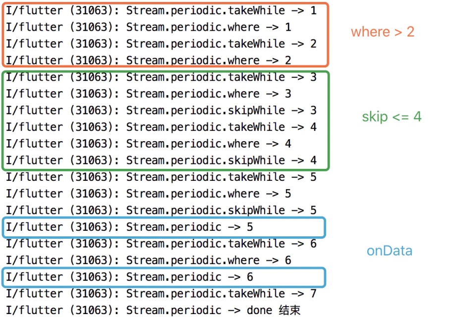

2.6 Stream<T> skipWhile(bool test(T element))
      skipWhile 用于跳过在 where 符合条件下满足设置 test 条件的订阅数据;即当 test 为 true 时跳过当前订阅数据监听;
}).where((event) {
  return event > 2;
}).skipWhile((element) {
  print('Stream.periodic.skipWhile -> $element');
  return element <= 4;
}).listen((event) {
}).onDone(() {

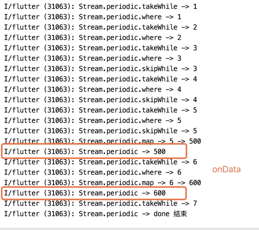

2.7 Stream map(S convert(T event))
      在当前 Stream 基础上创建一个新的 Stream 并对当前 Stream 进行数据操作,onData 监听到的是 map 变更后的新的数据流;
}).where((event) {
  return event > 2;
}).map((event) {
  print('Stream.periodic.map -> $event -> ${event * 100}');
  return event * 100;
}).listen((event) {
}).onDone(() {

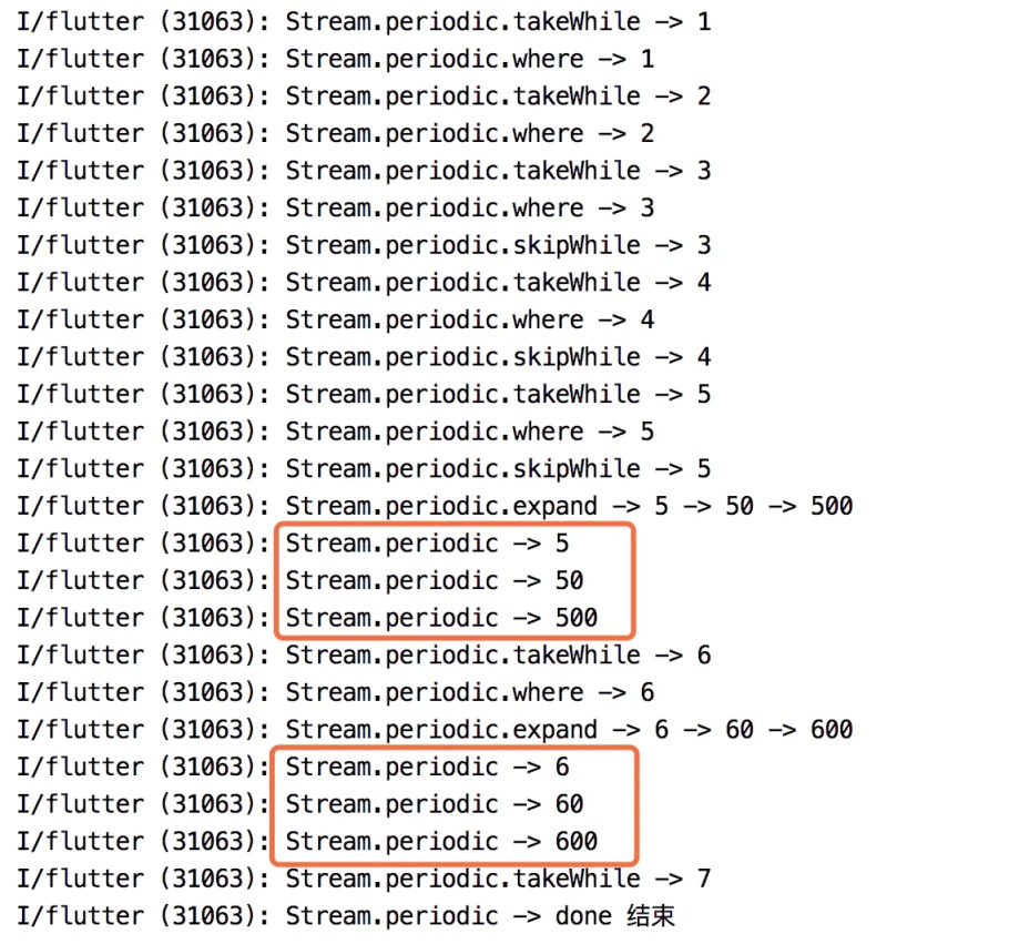

2.8 Stream expand(Iterable convert(T element))
      在当前 Stream 基础上创建新的 Stream 并将当前订阅数据转为新的订阅数据组,onData 监听 数据组 中每个新的订阅数据元素;
}).where((event) {
  return event > 2;
}).expand((element) {
  print('Stream.periodic.expand -> $element -> ${element * 10} -> ${element * 100}');
  return [element, element * 10, element * 100];
}).listen((event) {
}).onDone(() {

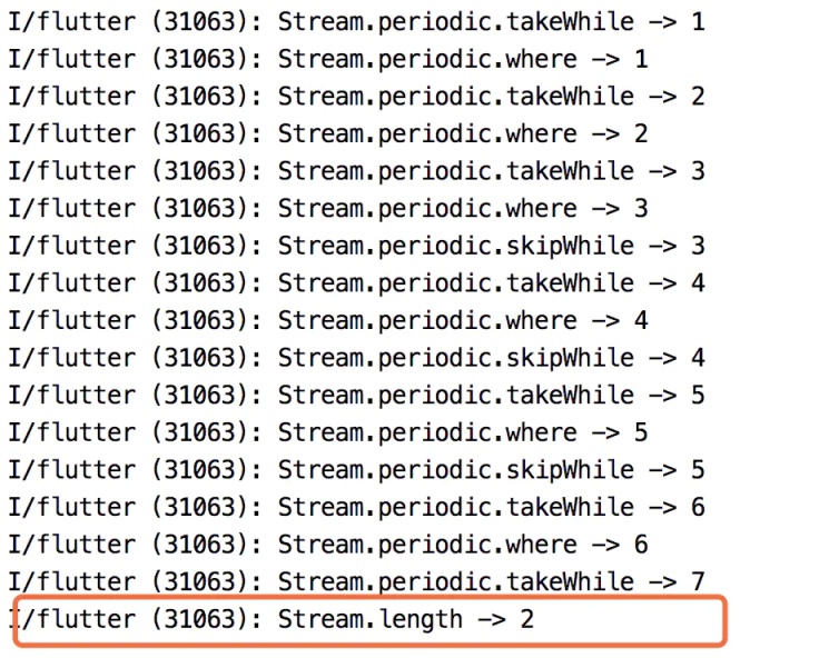

2.9 Future<int> get length
      Stream 监听订阅事件结束后,符合 where 条件的数量;
_streamLength(index) async {
  streamData = streamData.takeWhile((element) {
  }).where((event) {
    return event > 2;
  switch (index) {
    case 1:
      var length = await streamData.length;
      print('Stream.length -> $length');
      break;
    case 2:
      var isEmpty = await streamData.isEmpty;
      print('Stream.isEmpty -> $isEmpty');
      break;
    case 3:
      var isBroadcast = await streamData.isBroadcast;
      print('Stream.isBroadcast -> $isBroadcast');
      break;
    case 4:
      var first = await streamData.first;
      print('Stream.first -> $first');
      break;
    case 5:
      var last = await streamData.last;
      print('Stream.last -> $last');
      break;

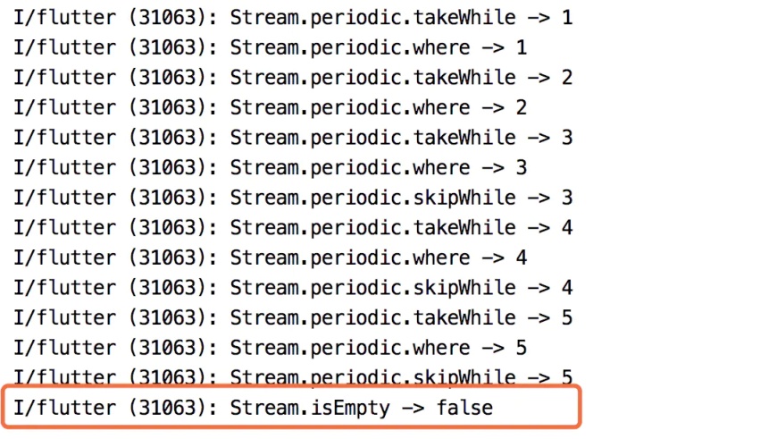

2.10 Future<bool> get isEmpty
      Stream 监听订阅事件结束后,统计是否符合 where 条件的订阅数据是否为空;
_streamLength(2);

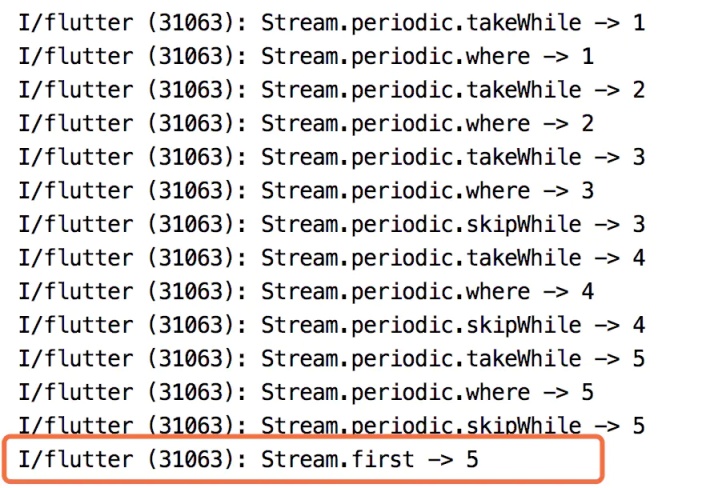

2.11 Future<T> get first
      获取 Stream 符合条件的第一个订阅数据;
_streamLength(4);

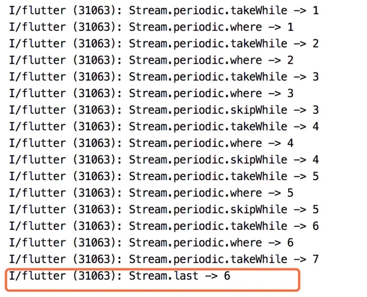

2.12 Future<bool> get last
      获取 Stream 符合条件的最后一个订阅数据;
_streamLength(5);

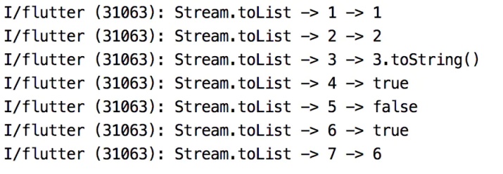

2.13 Future<List<T>> toList()
      在 Stream 监听结束之后,将订阅数据存储在 List 中,该操作为异步操作;
_streamToList() async {
  Stream stream = Stream.fromIterable(data).distinct();
  List list = await stream.toList();
  if (list != null) {
    print('Stream.toList -> ${list}');
    for (int i = 0; i < list.length; i++) {
      print('Stream.toList -> ${i + 1} -> ${list[i]}');

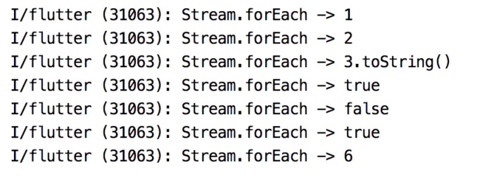

2.15 Future forEach(void action(T element))
      监听 Stream 中订阅数据,是对 listen 方式的一种监听;
_streamForEach() {
  stream.forEach((element) => print('Stream.forEach -> $element'));
