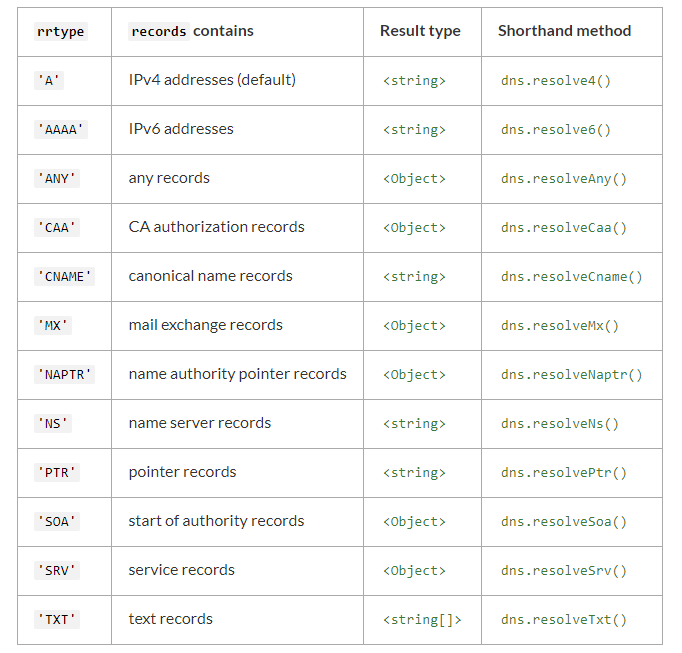

dns
我们可以使用DNS协议来解析一个主机名(例如“nodejs.org”)到资源记录数组中。
该回调函数有参数(err, records)。当解析成功时,记录将是一组资源记录。个别结果的类型和结构因rrtype而异:
代码如下:
require('dns').resolve('www.huaweicloud.cn', function(err) {
  if (err) {
     console.log("No connection");
  } else {
     console.log("Connected");
我们通过解析www.huaweicloud.cn网址,来判断有没有连接上网。
但这个方法有个漏洞,就是当机器已经解析过网站了,且dns query已经被缓存在机器里了,那么即使断网了,也会显示连接到了网络。
