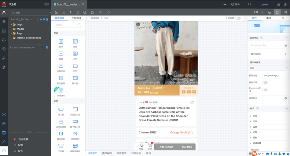

      如下图所示,是标准页面的开发界面,比较清晰明了。
      整个界面,左侧是主要菜单区,中间是可视化操作区,右侧主要是配置项。这里右侧的属性、事件和库,其实就类似Vue中的props、methods和import,比较容易理解。还有一个没有在界面中明显展示出来的概念——模型,则感觉是对应了Vue中的data,可以利用模型做数据的双向绑定。

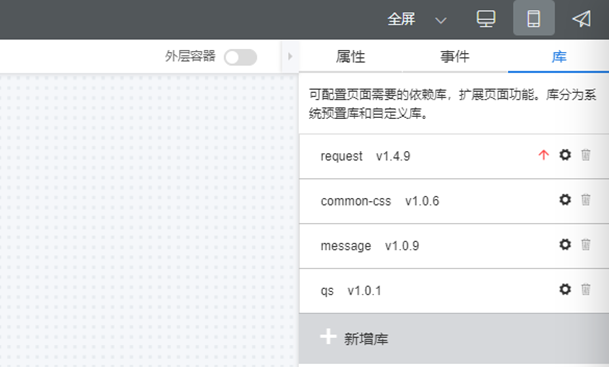

       首先是库的导入,也就是Vue中的import,当前标准页面依赖到的库,都要在这里导入,甚至有时候要在跳到此页面的前一个页面导入。截止目前,标准页面暂时不支持库的全局导入,高级页面是可以的。
       除了平台内置的库以外,还可以自行封装和导入第三方库,过程参考【如何引入第三方库】https://support.huaweicloud.cn/usermanual-appcube/appcube_05_0058.html
       需要注意的是,如果导入了A库和B库,请不要在A中依赖B或B中依赖A,因为这里库的导入顺序是无法保证的,至少我之前测试是如此的。

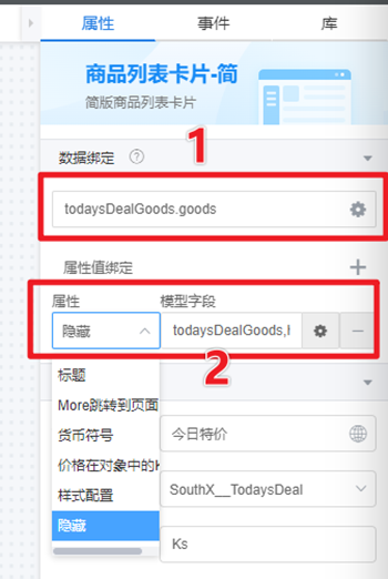

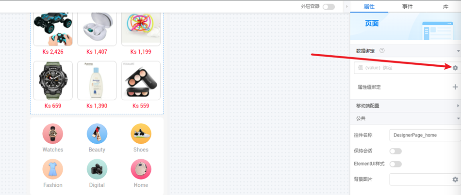

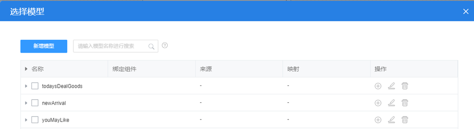

       介绍完库的引入,接下来介绍数据部分,与之紧密相关的概念是模型,主要集中在开发界面右侧的属性区。
       如图所示,点击值(value)框中的设置图标,可以对模型进行管理,以及将数据和对应的模型做绑定,类似于v-model。

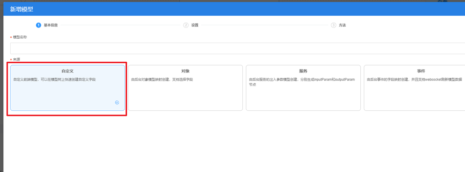

       新建模型这里,像我们做纯前端开发的话,就只需要点击创建自定义模型即可。
       模型创建完成以后,根据需要,继续新增或者勾选模型及模型下的属性,一但勾选,则表示属性与数据进行了绑定,取消勾选则是去除绑定。
       如图,1和2的区别仅在于,1相当于Vue中的v-model,2相当于Vue中的props传值。

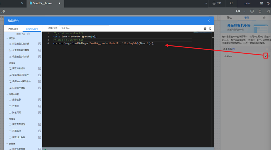

       接下来是事件,也就是Vue中的methods。平台预置的组件,根据业务需要,一般都有预置的事件,可以在这些事件中做业务开发,甚至调用接口。说到调用接口,在标准页面和高级页面中,其实还有个比较重要的概念——连接器,另外在高级页面中调用接口的还涉及有桥接器,请自行查看文档,因为我们这里也没有使用到。我们是选择封装一个axios库,然后直接在组件的事件中调用接口,目前来看挺方便。
       我们有我们的特殊性,只做前端开发,其他一切在自有系统中都做过了,包括接口文档那些。实际开发中,建议查阅文档,以及咨询平台,尽量采用平台推荐的开发方式,避免后期维护出现问题。

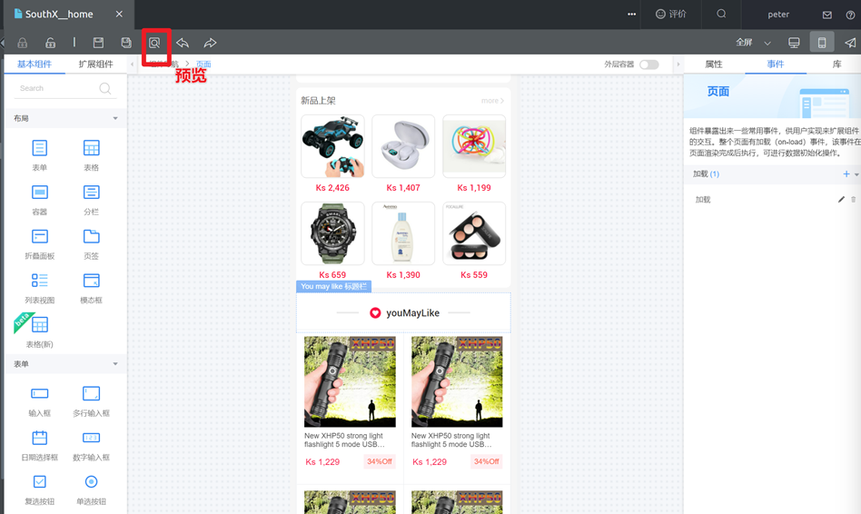

       再稍微详细点,如下图,如果组件的事件那里没有这个小笔图标,则表示这个组件没有暴露事件出来。反之则组件具备事件,可以通过点击小笔图标,进入到该事件的编辑窗口。
       在事件的编辑窗中,左侧内容是平台预置的方法,鼠标单机则会复制对应的方法到剪贴板,在黑色编辑区域粘贴即可使用。也可以将左侧的方法直接拖入到编辑区域中。
       编辑器有时候无法识别一些JavaScript的新语法,介绍一个小技巧,在编辑区第一行输入 /*jshint esversion:8*/ 即可解决这个问题,亲测有效,当然可能有更好的办法,欢迎指出。

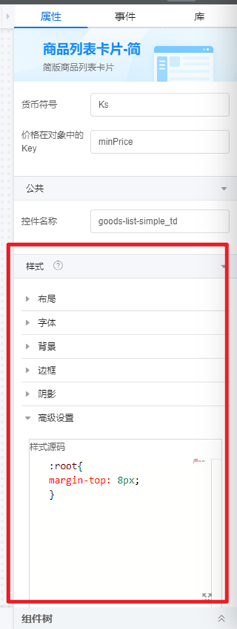

       说完事件,再说样式,也就是Vue中的style区。
       如图,在页面的属性区下方,有一个样式配置区,可以通过可视化配置样式,最终生成CSS样式源码出现在最下方的样式源码中。所以对于前端人员来说,可以直接在样式源码中写样式。
       在CSS下方,有个不起眼的组件树,也会经常使用到,通常是用于帮助我们精准的选择组件。因为组件有时候会有重叠或遮盖等情况,那时就不方便在可视化区域中点选组件了。展开如下图。

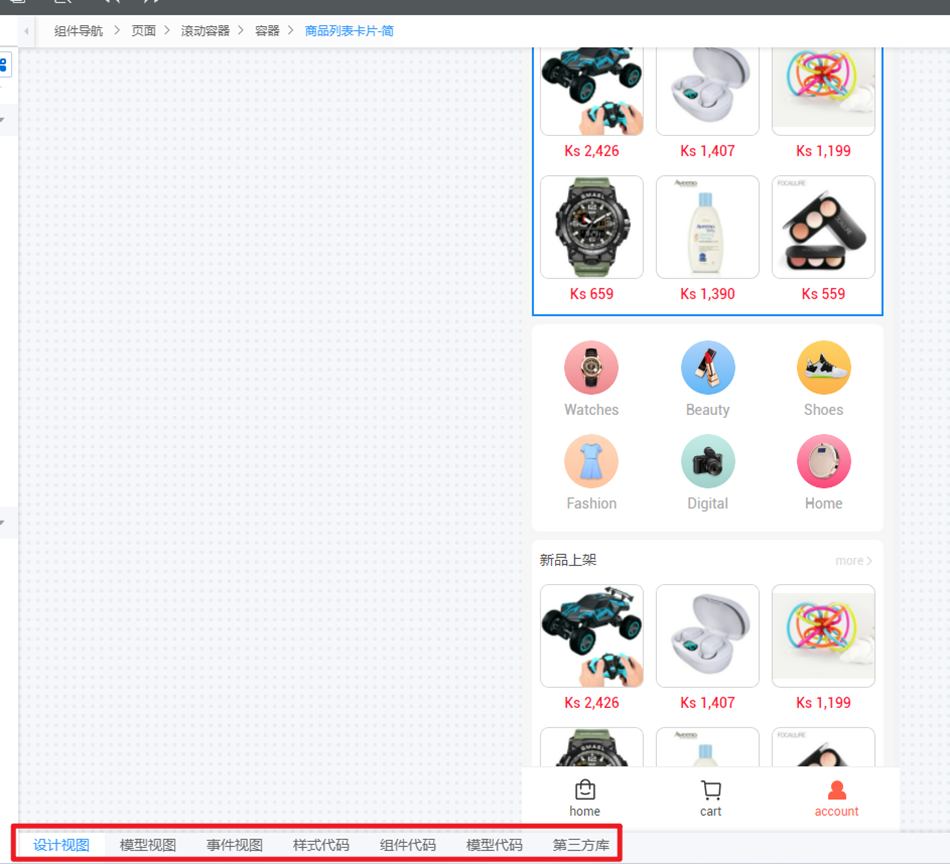

       在可视化最下方,有一条菜单,看起来和页面右侧的属性配置区差不多。区别在于,属性那里是基于组件的维度展示的,这里是基于页面的维度展示的。所以维护代码时,合理利用这里的菜单能有效提高一些工作效率。

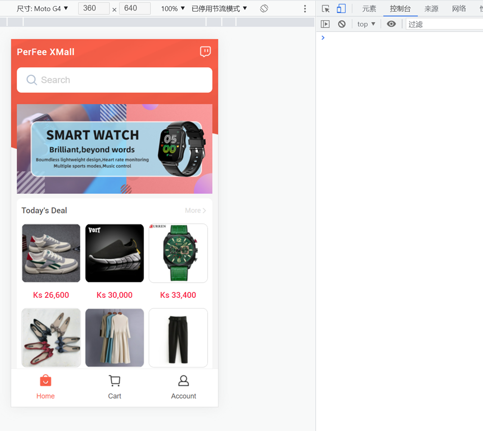

       然后我们点击预览图标,进入到预览页面。
