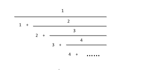

第三题:无穷分数
题目:
无穷分数
无穷的分数,有时会趋向于固定的数字。
请计算【图1.jpg】所示的无穷分数,要求四舍五入,精确到小数点后5位,小数位不足的补0。
请填写该浮点数,不能填写任何多余的内容。
代码:
第一种方法:
import java.util.*;
public class Main
    public static void main(String args[])
        double n = 1.0;
        for (int i = 100; i >=1; i--) {
            n = i / (i + n); // 提示:看图
        System.out.printf("%.5f", n);

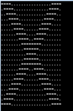

第九题:打印大X
题目:
打印大X
小明希望用星号拼凑,打印出一个大X,他要求能够控制笔画的宽度和整个字的高度。
为了便于比对空格,所有的空白位置都以句点符来代替。
要求输入两个整数m n,表示笔的宽度,X的高度。用空格分开(0<m<n, 3<n<1000, 保证n是奇数)
要求输出一个大X
例如,用户输入:
3 9
程序应该输出:
(如有对齐问题,参看【图1.jpg】)
再例如,用户输入:
4 21
程序应该输出
(如有对齐问题,参看【图2.jpg】)
