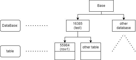

  • OID(Object identifiers):对象的唯一标识。
  • 每个表存在对应数据库的文件夹中,用relfilenode标识。
行存文件结构
例如表row1,可以直接查询对应的文件
test=# select pg_relation_filepath('row1');
 base/16385/55984
(1 row)

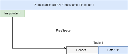

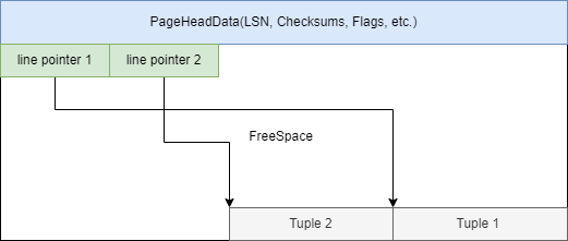

  • 每个表的读取写入以页(文件块)为基本单位,页的大小是一个BLCKSZ,默认8KB,其结构如下:
    Page/Block的基本结构
  • Tuple保存了当前一行的数据,分为Header和Data两块,头部保存元组的相关信息(列数,事务信息,是否有Toast表等)。
  • 每个Tuple最大为2kb,若Data过大无法压缩至2KB,则采用额外的Toast表存储,此时Tuple内的Data保存Toast表的相关信息。

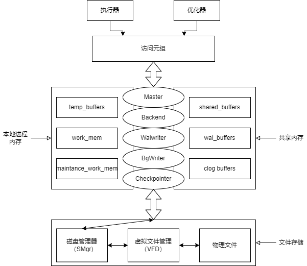

这里面涉及到几个比较大的内核机制:
  • 本地缓存:
    这里面的本地缓存介绍了三个比较常用的缓存结构,这里直接引用了官方的英文解释。
    temp_buffers: Sets the maximum number of temporary buffers used by each database session. These are session-local buffers used only for access to temporary tables.
    work_mem: Specifies the amount of memory to be used by internal sort operations and hash tables before writing to temporary disk files.
    maintenance_work_mem: Specifies the maximum amount of memory to be used by maintenance operations, such as VACUUM, CREATE INDEX, and ALTER TABLE ADD FOREIGN KEY.
  • 共享内存:可由整个GaussDB(DWS)共享
    包括shared_buffer和wal_buffer, 分别用来存放Page和Clog,Wal Segment。
  • WalWriter,BgWriter:
    主要是将共享内存的内容落盘,WalWriter一般是在事务提交时就需要落盘,但是有时候可以放弃一定的事务一致性原则,从而让WalWriter异步落盘加快速度。BgWriter负责将shared_buffer中的内容落盘。
  • 外存管理:
    负责上层与外存之间的文件交互。

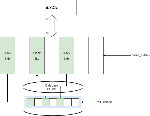

4. IO管理框架:读取
读取的过程相对简单,就是从物理文件先装到shared_buffer中,然后从shared_buffers返回相关的结果。
行存读取
shared_buffers中就是以Page为单位进行存储的,因为每个Page的大小是固定的,所以shared_buffers能存放的page个数也就是确定的。这里面就需要考虑一个问题,因为这个资源是共享的,如果一个线程读取了大量的文件,这样势必会使得其他线程的缓存命中率下降。
GaussDB(DWS)在这里引入了Ringbuffer的机制,可以限制一个线程所使用的shared_buffers的大小,从而解决掉这个问题。

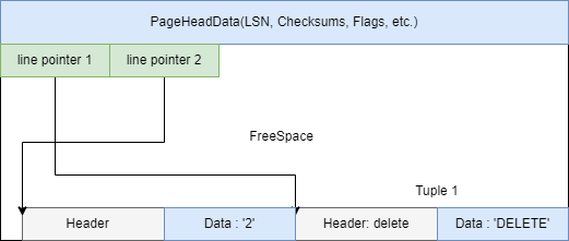

  • 写入操作是增加的新的元组,Update操作相当于先Delete,再Insert。
  • INSERT
    行存Insert
  • UPDATE
    行存更新
将旧元组标记为Dead,然后插入新的元组,由Vacuum负责清理。当然,这里面Data变为DELETE只是用来描述删除的是此Tuple,实际上Data当中的值是不变的。

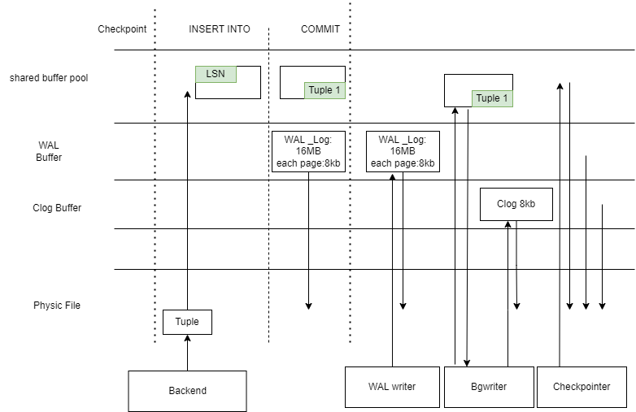

5.1. 行存插入操作到提交的流程:
行存写入框架
  • 共享缓冲池(Shared Buffer Pool): 插入操作开始时,元组首先被写入内存中的共享缓冲池。这是所有后台进程共享的内存区域。
  • WAL(Write-Ahead Logging)缓冲区:元组写入共享缓冲池的同时,相关更改的WAL记录被写入WAL缓冲区。
  • LSN(Logic Sequence Number): WAL记录包含一个逻辑序列号(LSN),确保每条记录的位置唯一。
  • 物理文件: 虽然元组已经在共享缓冲池中,但尚未写入磁盘上的物理文件。这个写入动作依赖于后续的刷新或检查点操作。需要说明的是,GuassDB(DWS)依赖linux系统的写入(例如fwrite),所以仍然会有一定的延迟。
  • WAL写入者(WAL Writer):负责定期将WAL缓冲区中的记录写入磁盘上的WAL文件。
  • 后端(Backend):后端线程处理客户端请求,在这里是执行插入操作的进程。
  • Bgwriter 和 Checkpointer: 这些后台线程负责将共享缓冲池中的数据定期写入磁盘。Bgwriter 可以异步写入,而 Checkpointer 则在检查点发生时写入。
  • CLOG(Commit Log)缓冲区:事务提交时,其状态被写入 CLOG 缓冲区。CLOG 记录了事务的提交或回滚信息。
  • 检查点(Checkpoint):数据库执行的定期操作,确保所有之前的事务修改都已经写入磁盘。

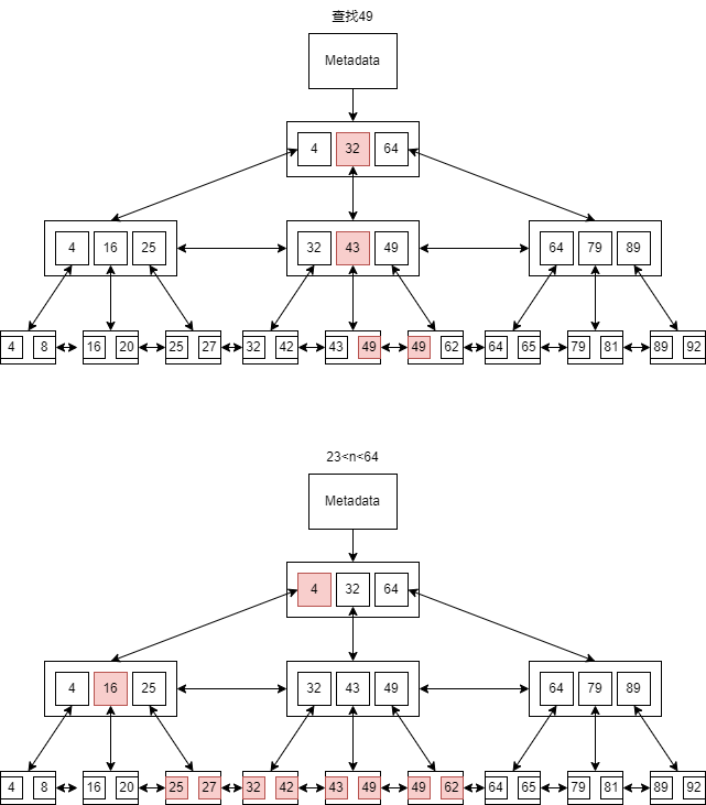

6.3.1. C-Btree
  • 索引结构和行存无差别,同样以行存形式存储
  • C-Btree可以提升点查效率
  • 存储key->ctid(cu_id, offset)
  • 过程:
    1. 根据B-tree索引找到ctid集合
    2. 对集合进行批量排序(减少IO开销)
    3. 在CUDesc找到对应的cu_id,根据offset找到数据
  • 举例,等值查询 n=49, 范围查询 23<n<64。
    Btree查找举例

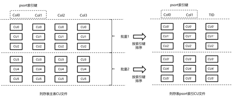

6.3.2. PSort
PSort是一个聚簇索引,对索引进行排序,然后将排序后的索引和行号存入一个新的表,用单独的列存表存储。
简单示意如下,图片来源:https://www.modb.pro/db/108155

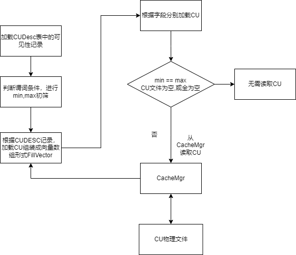

6.3.3. IO管理框架:读取
  • 读取过程:
    1. 根据where条件,做MIN/MAX过滤的谓词条件
    2. 加载CUDesc
    3. MIN/MAX过滤
    4. 读取CU到CU Cache中
    5. 解析并填充
  • CacheMgr: 用来缓存CU到内存中,可以提高重复查询的性能。
  • CU的物理文件:
    1. CStore_1.0: 当前基本不怎么实用
    2. CStore_2.0: 重整了CU的文件结构,避免列数过多导致文件结构复杂。
列存读取简化

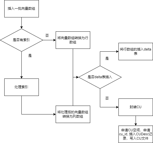

6.3.4. IO管理框架:写入
列存的插入要分两种情况,少量的插入和大量的插入,列存主要是对大批量数据设计的,因此为了弥补小量插入的打包CU性能开销,设计了一个delta行存表,用来记录插入结果,可以减少膨胀和提升性能,最后定期的整理。
  • 写入框架如下
    列存插入
列存的删除比较简单,如果是delta表,先从delta表中删除满足谓词条件的记录,然后在CUDesc表中更新待删除CU的delete_bitmap。
