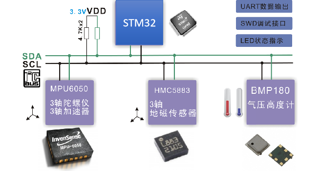

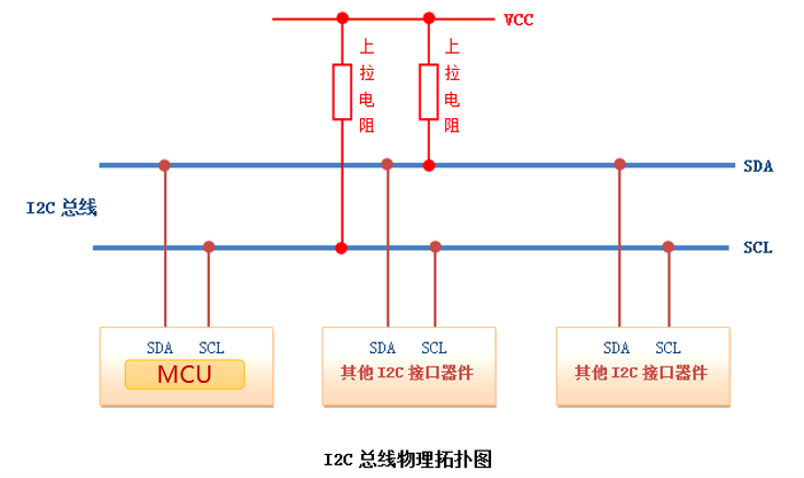

I2C总线物理·拓扑结构
  • I2C 总线在物理连接上分别由SDA(串行数据线)和SCL(串行时钟线)及上拉电阻组成。通信原理是通过对SCL和SDA线高低电平时序的控制,来产生I2C总线协议所需要的信号进行数据的传递。在总线空闲状态时,这两根线一般被上面所接的上拉电阻拉高,保持着高电平。

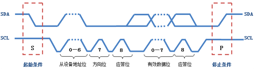

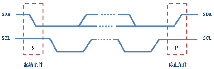

  • I2C协议规定: 总线上数据的传输必须以一个起始信号作为开始条件,以一个结束信号作为传输的停止条件。起始和结束信号总是由主设备产生。总线在空闲状态时,SCL和SDA都保持着高电平。
  • 起始信号: 当SCL为高电平而SDA由高到低的跳变,表示产生一个起始条件
  • 结束信号:当SCL为高而SDA由低到高的跳变,表示产生一个 停止条件
  • 数据传输
    数据传输以字节为单位 , 主设备在SCL线上产生每个时钟脉冲的过程中将在SDA线上传输一个数据位,数据在时钟的高电平被采样,一个字节按数据位从高位到低位的顺序进行传输
    主设备在传输有效数据之前 要先指定从设备的地址,一般为7位,然后再发生数据传输的方向位, 0表示主设备向从设备写数据,1表示主设备向从设备读数据
  • 应答信号
    接收数据的器件在接收到 8bit 数据后,向发送数据的器件发出低电平的应答信号,表示已收到数据。这个信号可以是主控器件发出,也可以是从动器件发出。总之,由接收数据的器件发出。

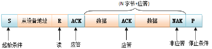

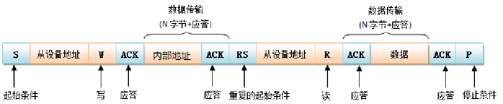

I2C总线读写操作

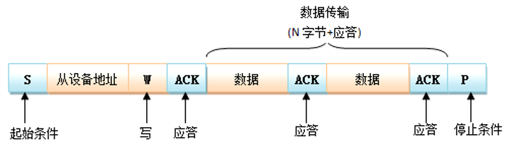

  • 主设备往从设备写数据
  • 主设备读从设备数据
  • 主设备读从设备的某个寄存器

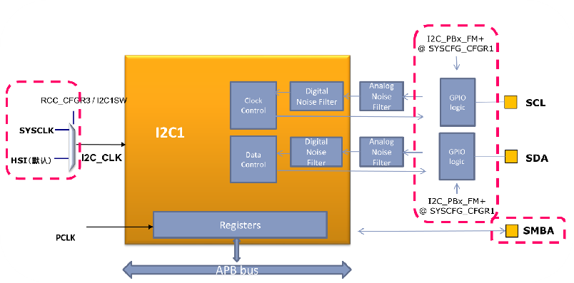

  • 硬件控制产生I2C时序
    STM32 的 I2C 片上外设专门负责实现 I2C 通讯协议,只要配置好该外设,它就会自动根据协议要求产生通讯信号,收发数据并缓存起来,CPU只要检测该外设的状态和访问数据寄存器,就能完成数据收发。这种由硬件外设处理 I2C协议的方式减轻了 CPU 的工作,且使软件设计更加简单。
  • I2C的主要特点
    –I2C总线规范 rev03 兼容性:
    - 从机模式和主机模式
    - 多主机功能
    - 标准模式(高达 100kHz )
    - 快速模式(高达 400kHz )
    - 超快速模式(高达 1 MHz )
    - 7 位和 10 位地址模式
    - 软件复位
    –1 字节缓冲带 DMA 功能
STM32F0-I2C控制
  • I2C的主要特点
    64KB片上闪存的F0带2个I2C:I2C1和I2C2
    32KB片上闪存的F0只带1个I2C:I2C1
    I2C2比I2C1所支持的功能少些,不具备
    对SMBus的硬件支持
    20mA的驱动能力
    模块双时钟域以及从停止模式唤醒

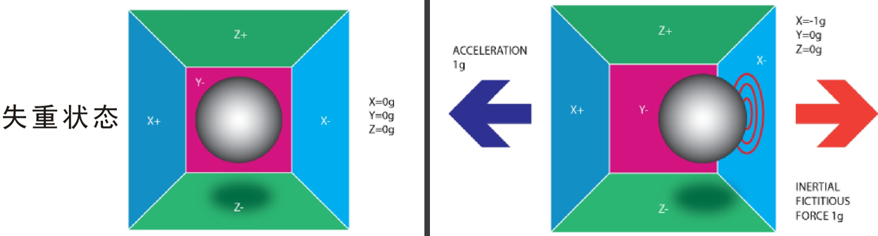

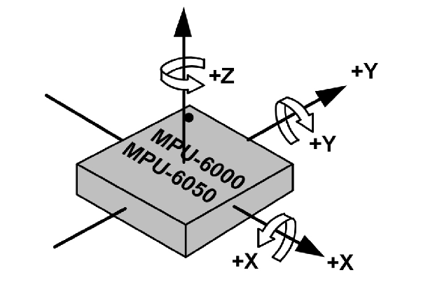

三轴加速度测量
注意:加速度测量计反应的加速向量与当前的受力方向是相反的,如上图,受力方向向左,但是加速度的向量方向为右
陀螺仪
陀螺仪,是用来测量角速度的,单位为度每秒(deg/s)
一个旋转物体的旋转轴所指的方向在不受外力影响时,是不会改变的。人们根据这个道理,用它来保持方向。Mpu6050有3个陀螺仪,可测X,Y,Z方向的角速度值

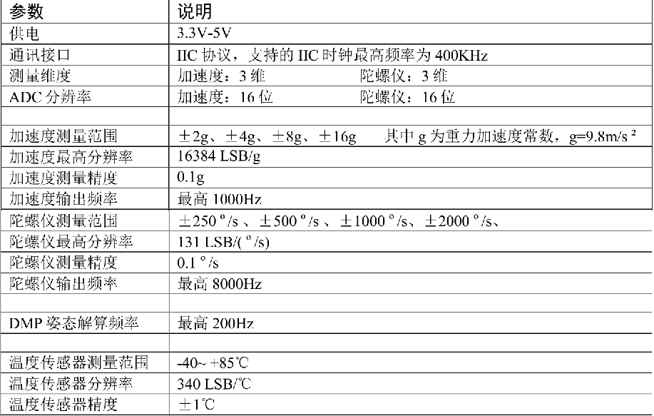

MPU6050的特性参数

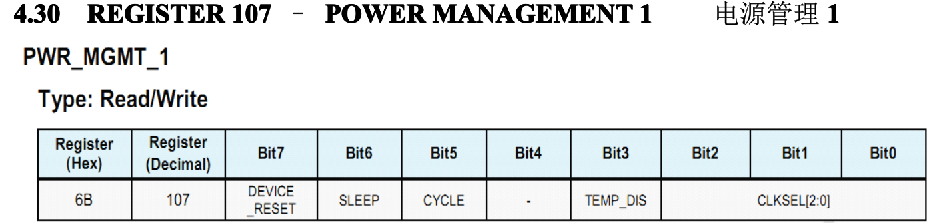

POWER MANAGEMENT电源管理寄存器
  • SLEEP 该位置 1 , MPU-60X0 进入睡眠模式。
  • CLKSEL置 0,可选择使用MPU-60X0 默认的内部8M振荡器作为时钟源
  • 典型设置
    //解除休眠状态
    I2C_WriteReg(MPU6050_RA_PWR_MGMT_1, 0x00);

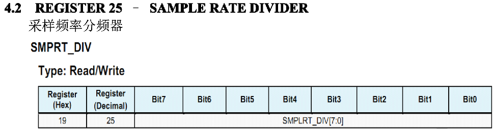

SAMPLE RATE DIVIDER 采样频率分频器
  • 采样频率= 陀螺仪输出频率/ ( 1+SMPLRT_DIV )
  • 当 DLPF s is disabled ( 0 DLPF_CFG=0 r or 7 7 7 7) ) ,陀螺输出频率 =8kHz ;
  • 典型设置
    //陀螺仪采样率,1KHz
    I2C_WriteReg(MPU6050_RA_SMPLRT_DIV , 0x07);

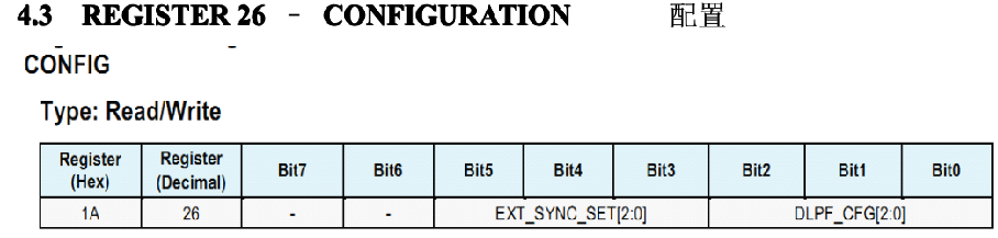

CONFIGURATION 低通滤波配置寄存器
  • 该寄存器配置外部引脚采样,
  • 陀螺仪和加速度计的数字低通滤波器。
  • 典型设置
    //低通滤波频率,典型值:0x06(带宽5KHz)
    I2C_WriteReg(MPU6050_RA_CONFIG , 0x06);

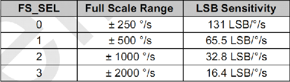

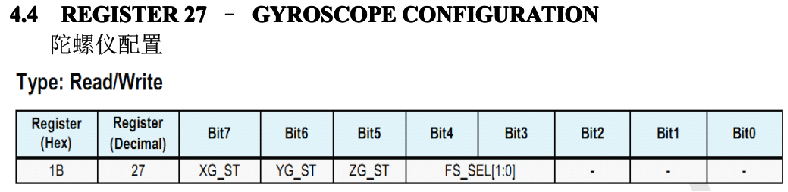

GYROSCOPE CONFIGURATION 陀螺仪配置寄存器
  • 该寄存器是用来触发陀螺仪自检和配置陀螺仪的满量程范围。
  • 典型设置
    陀螺仪自检及测量范围,典型值:0x18(不自检,2000deg/s)
    I2C_WriteReg(MPU6050_RA_GYRO_CONFIG, 0x18);

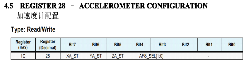

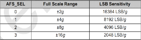

ACCELEROMETER CONFIGURATION 加速度配置寄存器
  • 该寄存器是用来触发加速度计自检和配置加速度计的满量程范围。
  • 典型设置
    //配置加速度传感器工作在 2G 模式,不自检
    I2C_WriteReg(MPU6050_RA_ACCEL_CONFIG , 0x00);

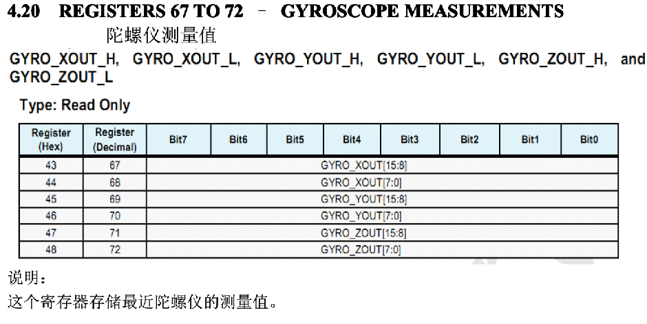

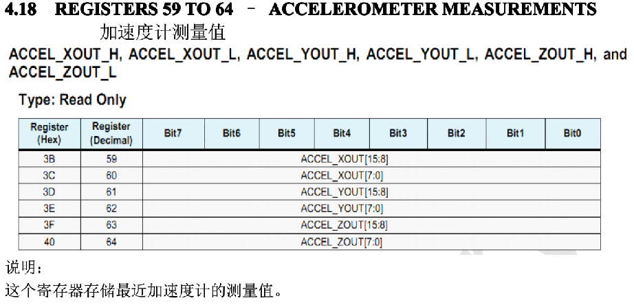

读取X, Y, Z 三轴加速度的值
读取X, Y, Z 三轴陀螺仪的值

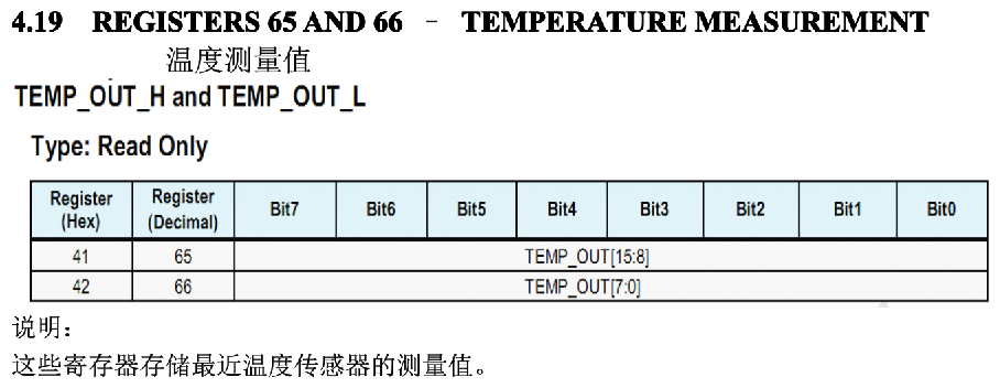

读取温度值
摄氏度的温度可以用寄存器的置这么计算:
Temperature n in s degrees C =
(TEMP_OUT Register e Value as a signed quantity)/340 + 36.53

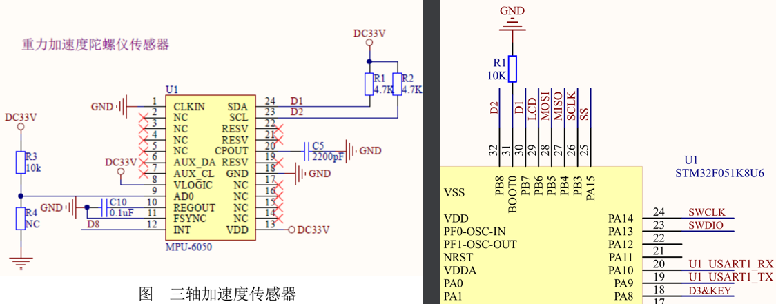

MPU6050电气原理图
注:R4未接,AD0直接接到电源上,因此设备地址为110 1001既0x69

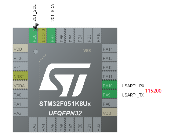

CubeMX设计工程
项目流程图

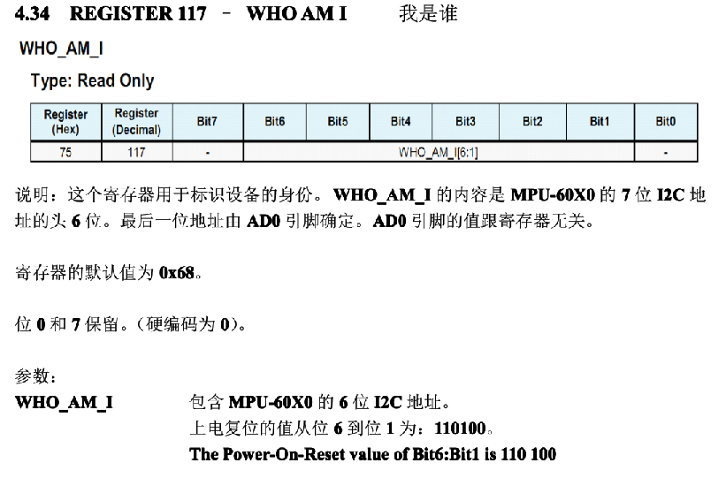

#define	WHO_AM_I			0x75	//IIC地址寄存器(默认数值0x68,只读)
