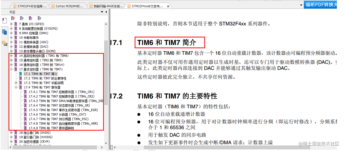

【摘要】 定时器是单片机开发必备是外设功能,很多事件都需要使用到定时器; 定时器相关的章节在STM32F4xx参考手册第14、15、16、17章节。

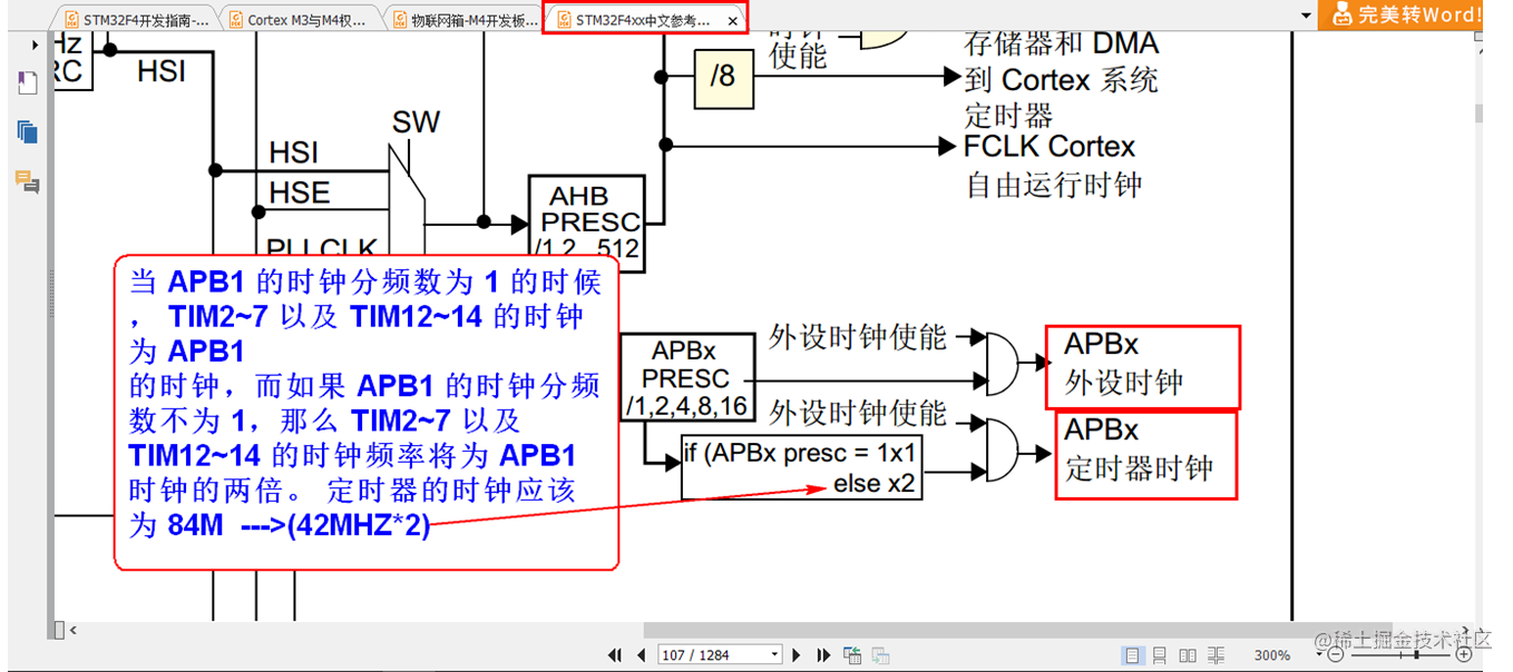

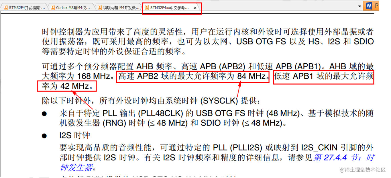

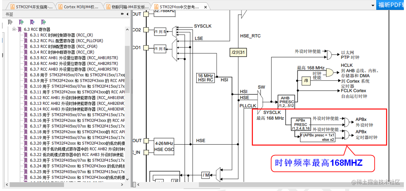

说明:定时器的视频频率为84MHZ ,是APB1时钟频率的2倍

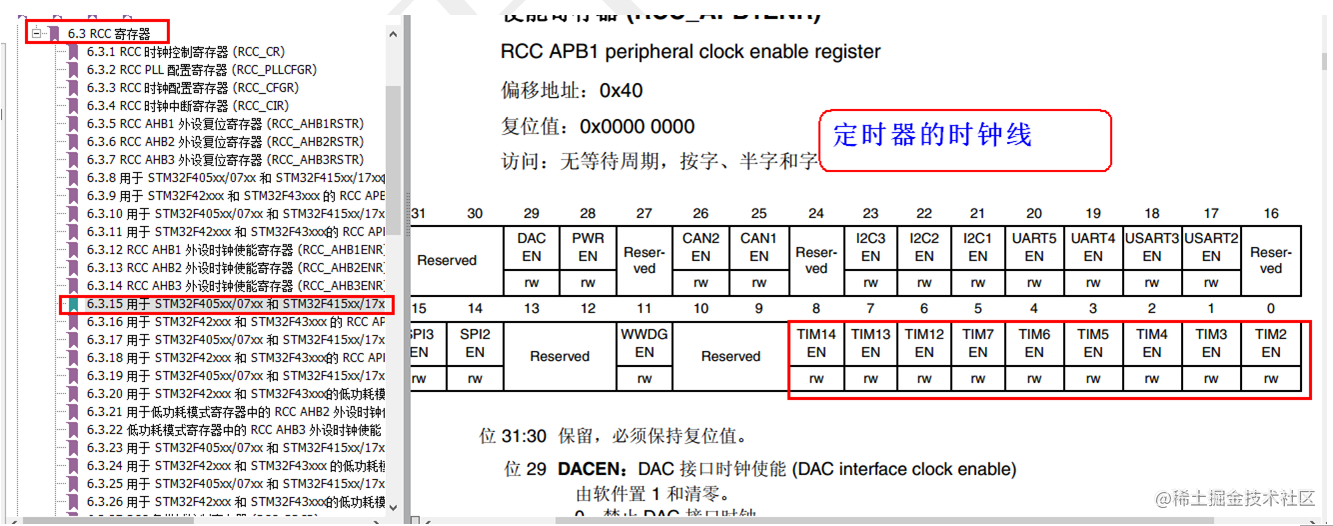

  /*1. 开时钟*/
  RCC->APB1ENR|=1<<5;    //开启定时器7的时钟

	1/84000000得到定时器加的1的时间单位us
	1/84000得到定时器加的1的时间单位ms
	1/84得到定时器加的1的时间单位s   =0.0119047619047619
	Time7_InitConfig(84,1000); //定时器7初始化
	分频84,最终频率1HMZ  计数器CNT+1的时间是1us
