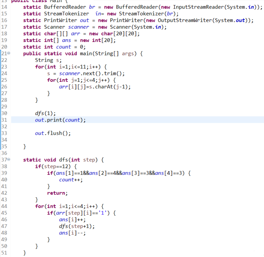

2、问题分析
因为只有11个球员,球员数目较少,所以可以直接暴力枚举。确定枚举的最终条件应该满足两个条件1.11个人 2.11个球员各个位置的人数分别满足1 4 3 3时,方案数+1.
3.代码分析
