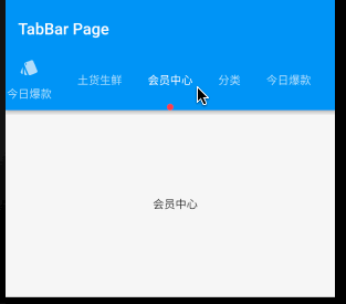

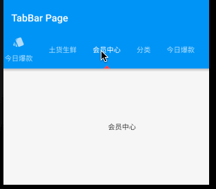

1. ACETabBarIndicatorType.circle -> 实心圆点
      小菜以设置 height 为直径,在 Tab 底部中间位置绘制一个圆形,注意起始位置为底部中心位置减半径;
canvas.drawCircle(
    Offset(offset.dx + (configuration.size.width) / 2, configuration.size.height - _height),
    _height, _paint);

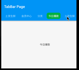

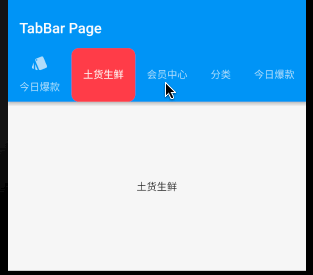

3. ACETabBarIndicatorType.rrect -> 圆角矩形(整个 Tab)
      小菜绘制一个圆角矩形,其中矩形的起始位置为 Offset 对应的 Tab 大小为 ImageConfiguration 尺寸;
canvas.drawRRect(
    RRect.fromRectAndRadius(
        Rect.fromLTWH(offset.dx, offset.dy, configuration.size.width, configuration.size.height),
        Radius.circular(_kIndicatorAngle)),
    _paint);
4. ACETabBarIndicatorType.rrect_inner -> 圆角矩形(有内边距)
      小菜无法准确获取 Tab 中 Widgets 位置与尺寸,因此通过 height 来进行处理;其中矩形的起始高度需要减 1,因为 Paint 默认线宽为 1;
canvas.drawRRect(
        Rect.fromLTWH(
            offset.dx + height, height - 1,
            configuration.size.width - height * 2,
            configuration.size.height - height * 2 - 2),
    _paint);

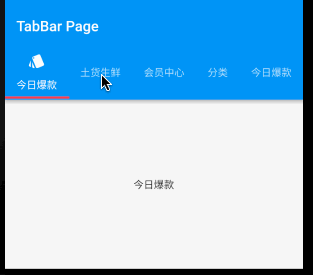

5. ACETabBarIndicatorType.runderline -> 圆角下划线
      TabBar 默认的指示器样式为 UnderlineTabIndicator;只需调整 Paint 笔触线样式为 round 即可;
canvas.drawLine(
    Offset(offset.dx, configuration.size.height - height / 2),
    Offset(offset.dx + configuration.size.width, configuration.size.height - height / 2),
    _paint..strokeWidth = height / 2);
6. ACETabBarIndicatorType.runderline_fixed -> 定长圆角下划线
      小菜设置定长的下划线,需要注意的是若 Tab 宽度小于设置的 width 时,兼容默认的宽度;
if (_width > configuration.size.width)
  _width = configuration.size.width / 3;
canvas.drawLine(
    Offset(offset.dx + (configuration.size.width - _width) / 2, configuration.size.height - height / 2),
    Offset(offset.dx + (configuration.size.width + _width) / 2, configuration.size.height - height / 2),
