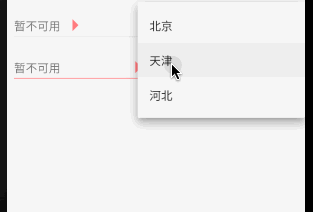

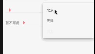

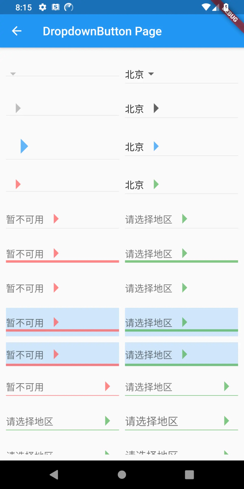

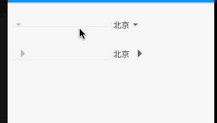

  1. items 为下拉选项列表,onChanged 为选中回调;两者其中一个为 null 时为按钮禁用状态,不可点击,默认下拉 icon 为灰色;items 不为空时,需为相同类型的 DropdownMenuItem 类型列表;
DropdownButton(items: null, onChanged: null);
DropdownButton(items: [
  DropdownMenuItem(child: Text('北京')),
  DropdownMenuItem(child: Text('天津')),
  DropdownMenuItem(child: Text('河北'))
], onChanged: (value) {});

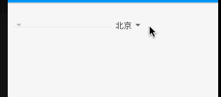

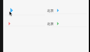

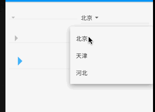

  1. icon 为下拉按钮右侧图标,iconSize 为下拉按钮图标尺寸,禁用和启动状态下均可设置;若 icon 设置尺寸以 icon 尺寸为准;
icon: Icon(Icons.arrow_right),
// icon: Icon(Icons.arrow_right, color: Colors.blue.withOpacity(0.7), size: 60),
iconSize: 40,

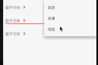

  1. iconDisabledColor 为禁用状态下设置 icon 颜色,iconEnabledColor 为按钮启用状态下设置 icon 颜色;但若 icon 设置固定颜色后,以 icon 设置为准;
// 禁用 icon 颜色
iconDisabledColor: Colors.redAccent.withOpacity(0.7),
// 启用 icon 颜色
iconEnabledColor: Colors.green.withOpacity(0.7),

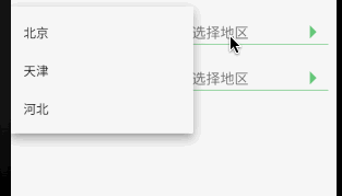

  1. disabledHint 为禁用状态下默认展示内容,hint 为按钮启用状态下默认展示内容,采用 hint 时 DropdownMenuItem 中 type 不为空,否则只会显示第一条 item;
// 禁用默认内容
disabledHint: Text('暂不可用'),
// 启用默认内容
DropdownButton(icon: Icon(Icons.arrow_right), iconSize: 40, iconEnabledColor: Colors.green.withOpacity(0.7),
    hint: Text('请选择地区'),
    items: [
      DropdownMenuItem(child: Text('北京'), value: 1), DropdownMenuItem(child: Text('天津'), value: 2),
      DropdownMenuItem(child: Text('河北'), value: 3)

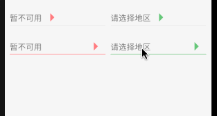

  1. underline 用来设置按钮下划线样式,若设置 null 显示的是高度为 1.0 的默认下划线样式,若需要隐藏下划线可以设置 Container 高度为 0.0;
underline: Container(height: 4, color: Colors.green.withOpacity(0.7)),
// 隐藏下划线
underline: Container(height: 0),

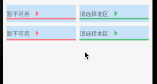

  1. isDense 用来调整按钮高度,true 时将按钮高度缩小,缩小的高度通过 Theme _kDenseButtonHeight 决定,但不会缩小太多导致图标剪切;
// 源码
double get _denseButtonHeight {
    final double fontSize = _textStyle.fontSize ?? Theme.of(context).textTheme.subhead.fontSize;
    return math.max(fontSize, math.max(widget.iconSize, _kDenseButtonHeight));
  1. isExpanded 用于是否填充按钮宽度到父控件,true 为填充,false 为默认不填充;

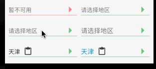

  1. 对于 DropdownButton 选中回调,其中 items 中 value 是必须参数,且不相同;回调返回的内容是 DropdownMenuItem 中 child 内容;
DropdownButton(
    value: _value, style: style,
    hint: Text('请选择地区'), isExpanded: true, underline: Container(height: 1, color: Colors.green.withOpacity(0.7)),
    items: [
      DropdownMenuItem(
          child: Row(children: <Widget>[Text('北京'), SizedBox(width: 10), Icon(Icons.ac_unit) ]),
          value: 1),
      DropdownMenuItem(
          child: Row(children: <Widget>[Text('天津'), SizedBox(width: 10), Icon(Icons.content_paste) ]),
          value: 2),
      DropdownMenuItem(
          child: Row(children: <Widget>[Text('河北', style: TextStyle(color: Colors.purpleAccent, fontSize: 16)), SizedBox(width: 10), Icon(Icons.send, color: Colors.purpleAccent) ]),
          value: 3)
    onChanged: (value) => setState(() => _value = value));
