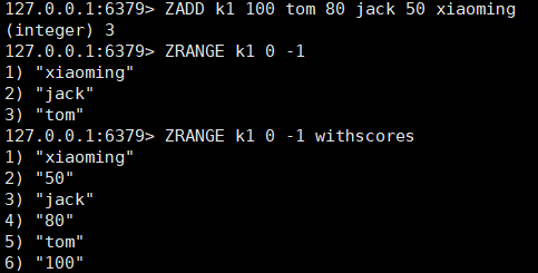

1.1 zadd
sorted set类型添加元素使用的指令是zadd 排序的分值1 key1 排序的分值2 key2... ...
1.2 zrange和zrevrange
通过zrange key 开始索引位 结束索引位 withscores的指令进行查看,如果不加withscores参数则只会显示所有的元素,加上则会将分值和元素都显示出来

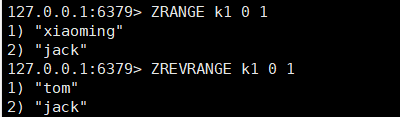

在取出最低分值的前两名的时候,可以使用zrange正序排列后取出前两名;如果取出取出最高分值的前两名的时候,可以使用zrevrange逆序排列后取出前两名;
由此可以看出sorted set中的元素是物理内存中左小右大的顺序进行存储,不会随着命令而发生变化,因此查询时根据需求的不同需要选择不同的指令进行查询。
下图很明显可以看出如果用正序 使用逆向索引的方法求结果,并不是想要的结果,因为集合不会随着命令发生变化。
正确的结果求法:
错误顺序的求法:

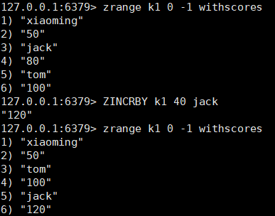

1.6 zincrby
zincrby是可以对原有元素中的分值进行计算操作,并且计算完会进行重新排序,使用指令是zincrby key 需要修改的分值变量 需要修改的元素,使用场景可以是不同变化的排行榜(比如根据点击量、收藏量等不断变化后的也会随之变化的排行榜)

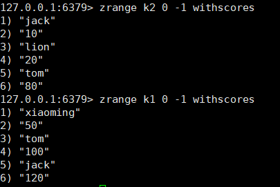

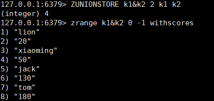

1.7 zunionstore
zunionstore是计算给定的一个或多个有序集的并集,指令是zunionstore 任意设定的变量 需要计算几个集合 集合1 集合2 计算方法(默认为sum求和)

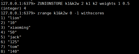

下图为加权重的指令是zunionstore 任意设定的变量 需要计算几个集合 集合1 集合2 weights 集合1的权重值 集合2的权重值 计算方法(默认为sum求和)

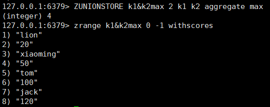

下图为取最大的指令是zunionstore 任意设定的变量 需要计算几个集合 集合1 集合2 aggregate max,取两个集合中各个元素最大的分值
