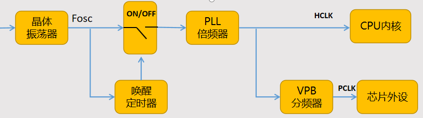

1、时钟系统的概念及意义
  1.  概念
            时钟系统是由振荡器(信号源)、定时唤醒器、分频器等组成的电路。常用的信号源有晶体振荡器和RC振荡器。
  2.  意义
            时钟是嵌入式系统的脉搏,处理器内核在时钟驱动下完成指令执行,状态变换等动作,外设部件在时钟的驱动下完成各种工作,比如串口数据的发送、A/D转换、定时器计数等等。因此时钟对于计算机系统是至关重要的,通常时钟系统出现问题也是致命的,比如振荡器不起振、振荡不稳、停振等。

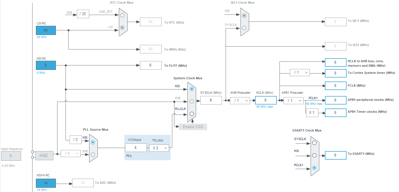

2、STM32F0时钟源介绍
  1.  STM32 中有四个时钟源
  • HSI:高速内部时钟,RC振荡器,频率为8MHz;
  • HSE:高速外部时钟,可接石英/陶瓷谐振器,或者接外部时钟源,频率范围为4MHz~16MHz
  • LSI:低速内部时钟,RC振荡器,频率为40KHz。独立看门狗时钟源只能是这个,还可做RTC时钟源
  • LSE:低速外部时钟,接32.768KHz的石英晶体。这个主要是RTC的时钟源
3、SystemInit () 系统时钟初始化
  • void SystemInit(void)
           System_stm32f0xx.c中定义,在系统启动之后,程序会先执行 HAL 库定义的 SystemInit 函数,进行系统一些初始化配置,复位 RCC 时钟配置为默认复位值(默认开启 HSI)
  • void SystemClock_Config(void)
             在main.c中定义,实现时钟的具体配置,配置PLL, 配置AHB和HPB的时钟

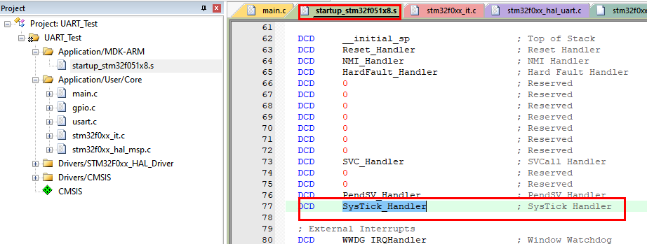

    4、代码SysTick中断
    系统在每隔一段时间就会产生一个中断,用来处理其他事情,中断的执行入口在 SysTick_Handler

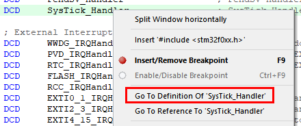

    可以在函数名称上右键专项实现的位置(需要先编译通过,才能转到实现)
    在用户代码段内加入处理函数

    从分析系统时钟可以看出来,没1ms会产生一个中断,我这里实现了一个500ms反转一下LED灯的GPIO操作
