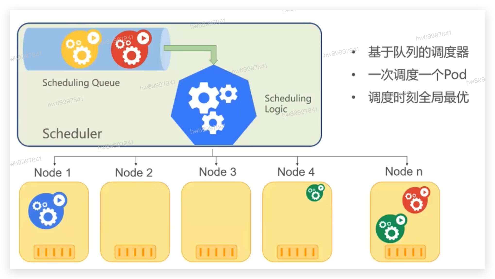

对每一个新创建的 Pod 或者是未被调度的 Pod,kube-scheduler 会选择一个最优的 Node 去运行这个 Pod。然而,Pod 内的每一个容器对资源都有不同的需求,而且 Pod 本身也有不同的资源需求。因此,Pod 在被调度到 Node 上之前,根据这些特定的资源调度需求,需要对集群中的 Node 进行一次过滤。
在一个集群中,满足一个 Pod 调度请求的所有 Node 称之为 可调度节点。如果没有任何一个 Node 能满足 Pod 的资源请求,那么这个 Pod 将一直停留在未调度状态直到调度器能够找到合适的 Node。

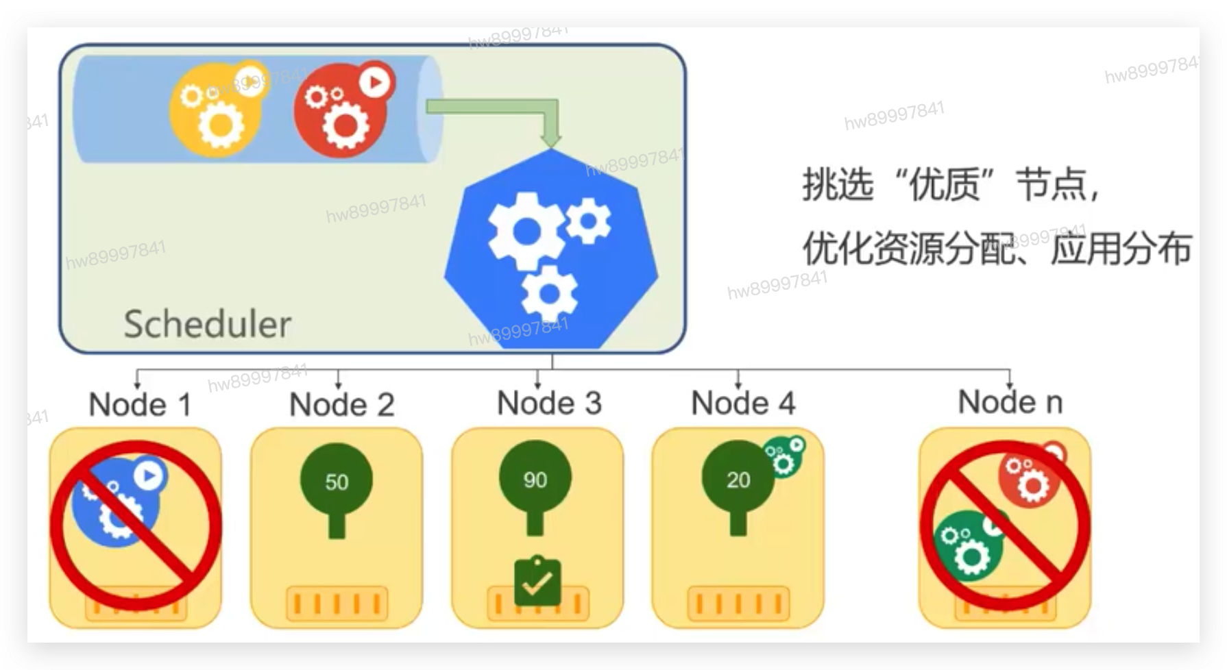

调度器先在集群中找到一个 Pod 的所有可调度节点,然后根据一系列函数对这些可调度节点打分,然后选出其中得分最高的 Node 来运行 Pod。之后,调度器将这个调度决定通知给 kube-apiserver,这个过程叫做绑定。
在做调度决定时需要考虑的因素包括:单独和整体的资源请求、硬件/软件/策略限制、亲和以及反亲和要求、数据局域性、负载间的干扰等等。

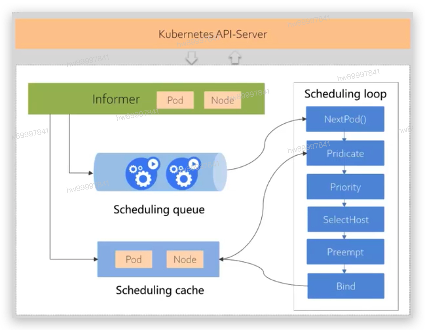

  1.  Informer list/watch资源变化,更新queue和cache;NextPod()从待调度队列获取队首的Pod;
  2.  从cache中获取Node列表;
  3.  针对Pod和NodeList执行Predicate算法,过滤掉不合适的节点;
  4.  针对Pod和NodeList执行Priority算法,给节点打分;
  5.  根据打分,计算出得分最高的节点;
  6.  当高优先级的Pod没有找到合适的节点时,调度器尝试为其抢占优先级低的Pod;
  7.  当调度器为Pod选择了一个合适的节点时,通过Bind将Pod和节点进行绑定;
通过cache机制可以对在进行执行Predicate的时候提升效率。
在节点绑定bind操作不是这直接操作apiserver的bind,而是在缓存至执行bind操作node的pod信息。之后启动golang的协程异步向apiserver发请求,这种机制可以大大加快调度器处理pod的速度和效率。

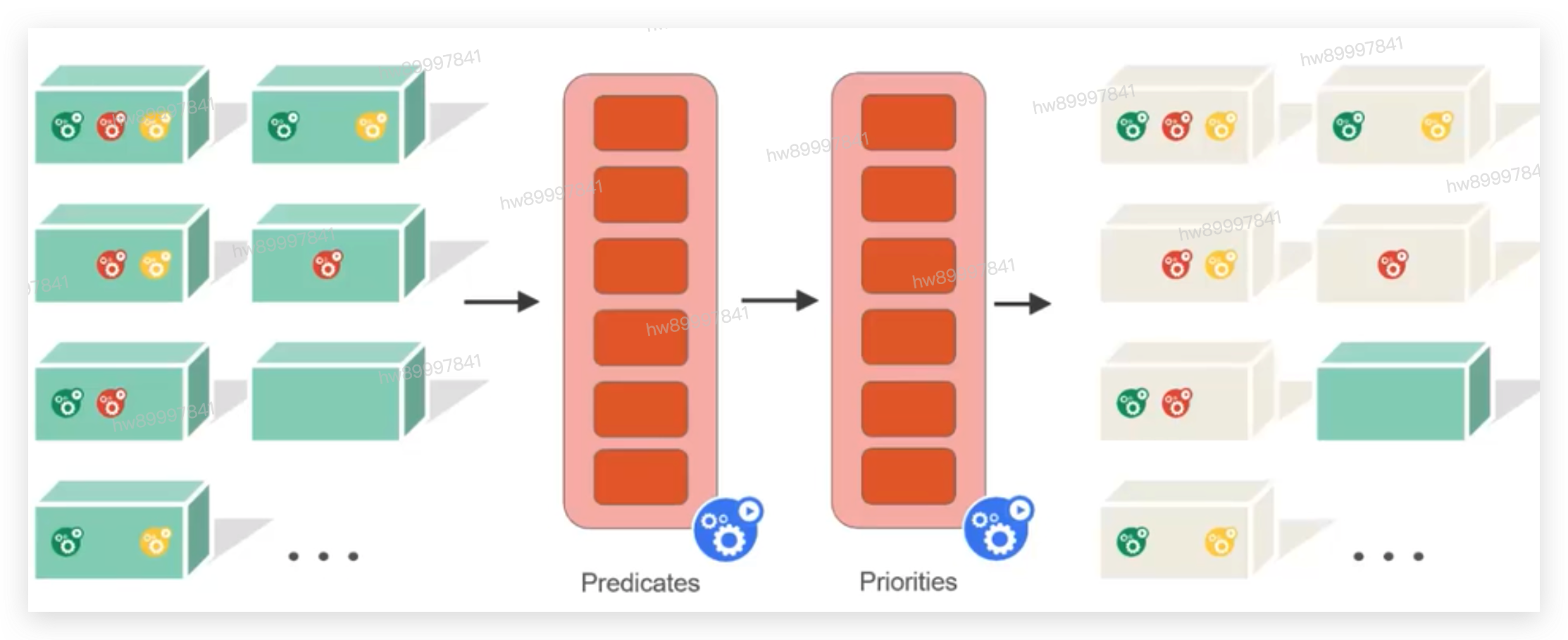

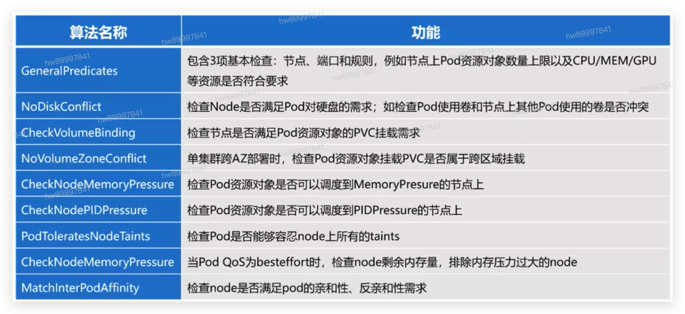

  • Predicates,筛选不合格的节点。
预选阶段:排除完全不符合运行这个 POD 的节点、例如资源最低要求、资源最高限额、端口是否被占用。
  • Priorities
优选阶段:基于一系列的算法函数计算出每个节点的优先级,按照优先级排序,取得分最高的 node。
选中阶段:如果优选阶段产生多个结果,那么随机挑选一个节点。

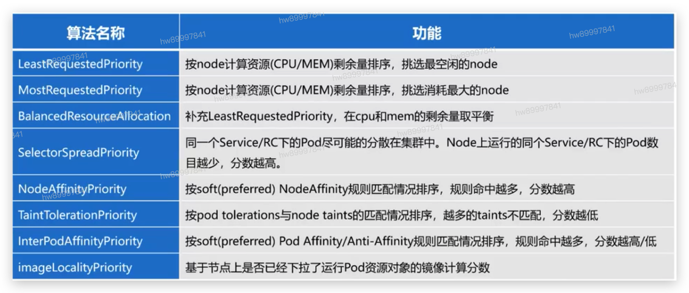

优选:调度器会为 Pod 从所有可调度节点中选取一个最合适的 Node。根据当前启用的打分规则,调度器会给每一个可调度节点进行打分。最后,kube-scheduler 会将 Pod 调度到得分最高的 Node 上。如果存在多个得分最高的 Node,kube-scheduler 会从中随机选取一个。
优先级选项包括:
  • LeastRequestedPriority :通过计算 CPU 和 Memory 的使用率来决定权重,使用率越低权重越高。换句话说,这个优先级指标倾向于资源使用比例更低的节点 ;
  • BalancedResourceAllocation :节点上 CPU 和 Memory 使用率越接近,权重越高。这个应该和上面的一起使用,不应该单独使用;
  • ImageLocalityPriority :倾向于已经有要使用镜像的节点,镜像总大小值越大,权重越高
通过算法对所有的优先级项目和权重进行计算,得出最终的结果。

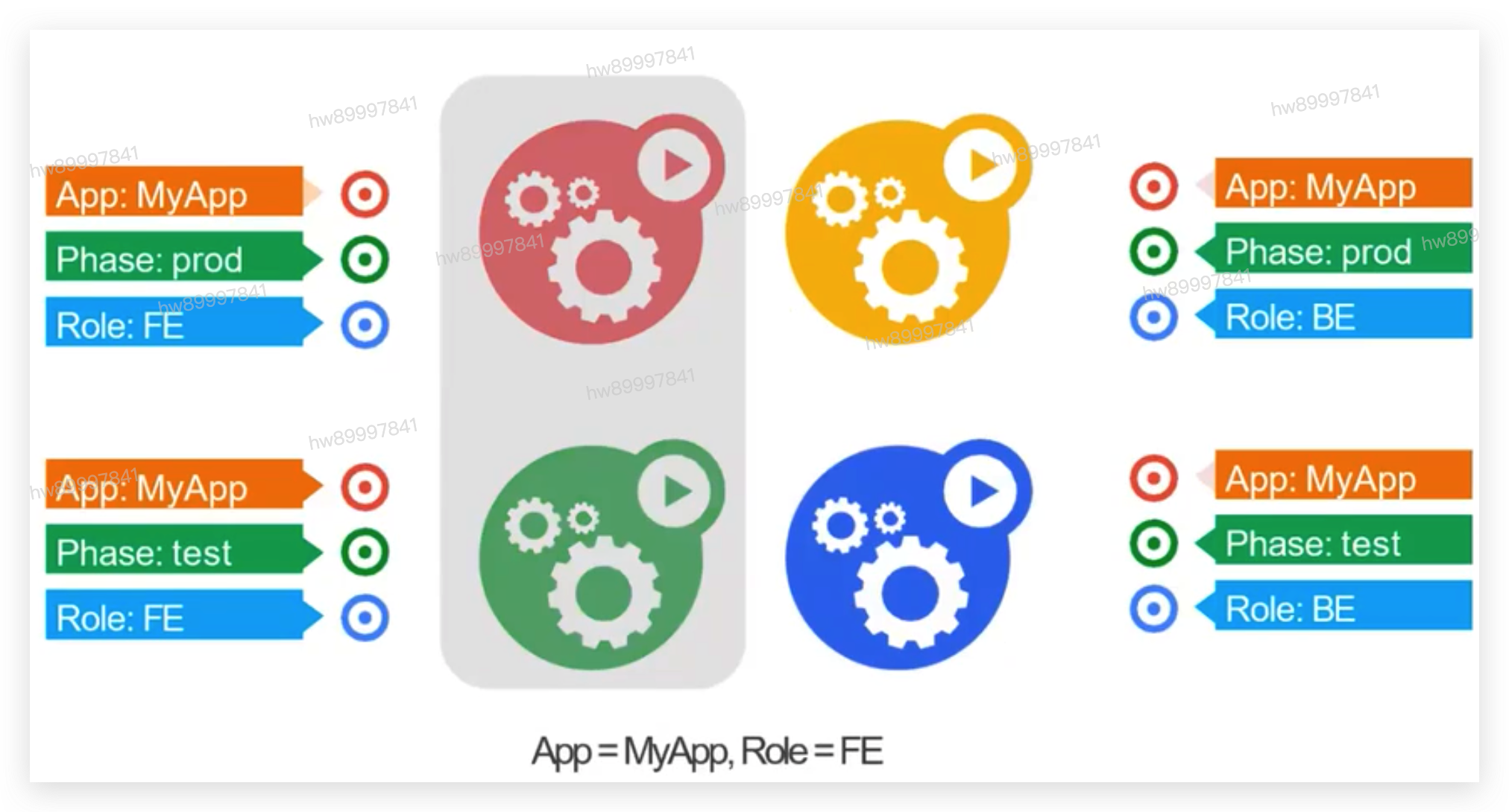

2.1 kubernetes中的Label,selector机制
kubernetes中的Label,selector机制通常用于对Pod进行过滤,分离和筛选。
任意的metadata,所有API对象都有Label,通常用来标记“身份”,可以查询时用selectors过滤
类似SQL 'select .. where... '
Label是kubernetes系统中的一个重要概念。它的作用就是在资源上添加标识,用来对它们进行区分和选择。Label的特点:
一个Label会以key/value键值对的形式附加到各种对象上,如Node、Pod、Service等等。
一个资源对象可以定义任意数量的Label,同一个Label也可以被添加到任意数量的资源对象上去。
Label通常在资源对象定义时确定,当然也可以在对象创建后勃态添加或者删除。
可以通过Label实现资源的多维度分组,以便灵活、方便地进行资源分配、调度、配置、部署等管理工作。
  • Label用于给某个资源对象定义标识
  • Label Selector用于查询和筛选拥有某些标签的资源对象
App:标识app的名称
Phase:表示运行环境
Role:表示角色
可以通过App,Role进行组合进行pod的调度。

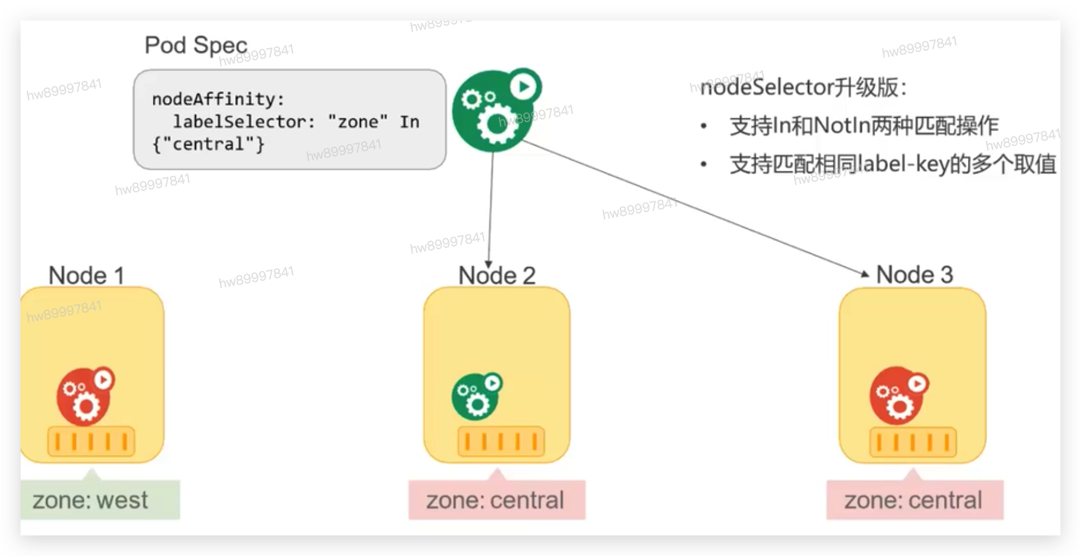

2.2 Node Affinity
希望pod可以调度到一些特定的节点上,有些node支持gpu或性能比较好。通过selector机制,可以将pod运行在某些选定的节点上。

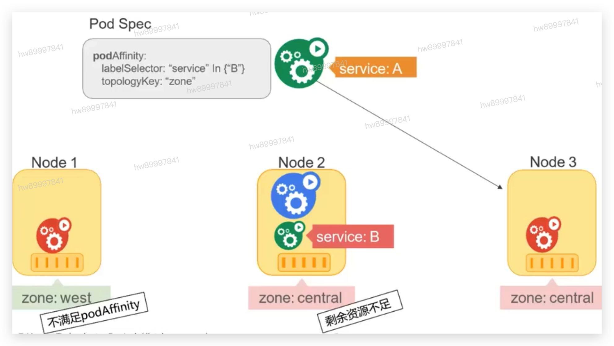

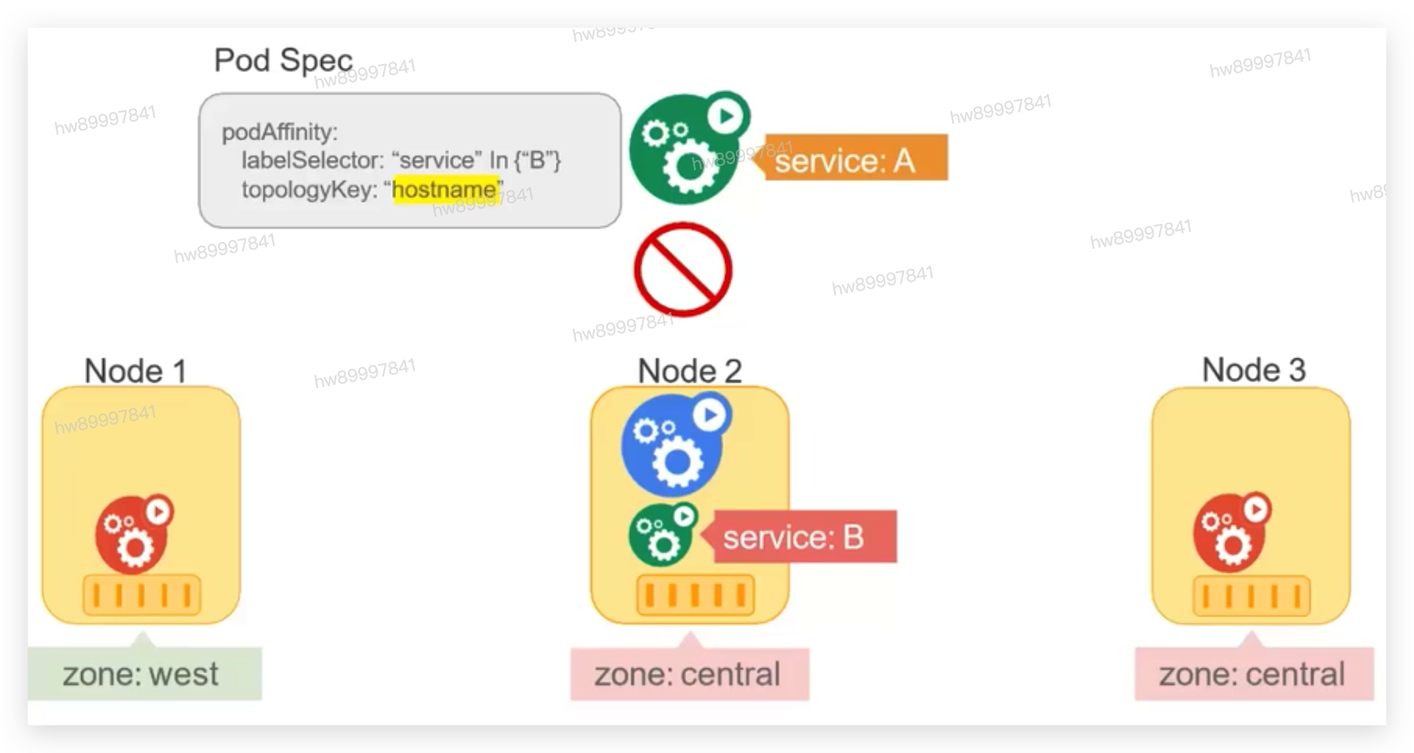

如上图,serivce:A需要调度到与service:B相同zone的toplogyKey中,可以看到node2和node3均为zone:central,由于Node2资源不足,所以service:A被调度到Node3上。
将topologyKey改成hostname,也就是希望service:A运行在与service:B同一个node上面,但是node2由于资源不足,所以service:A也就无法完成调度。

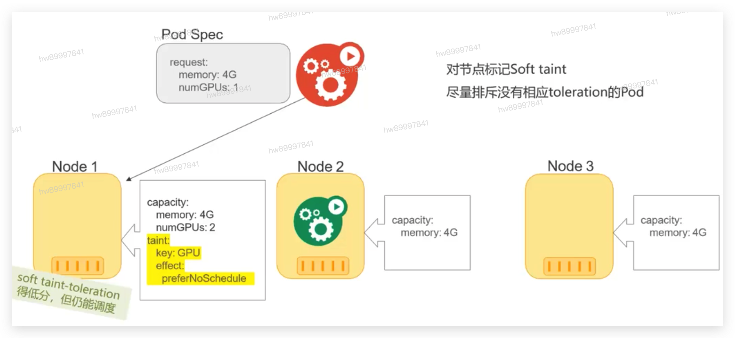

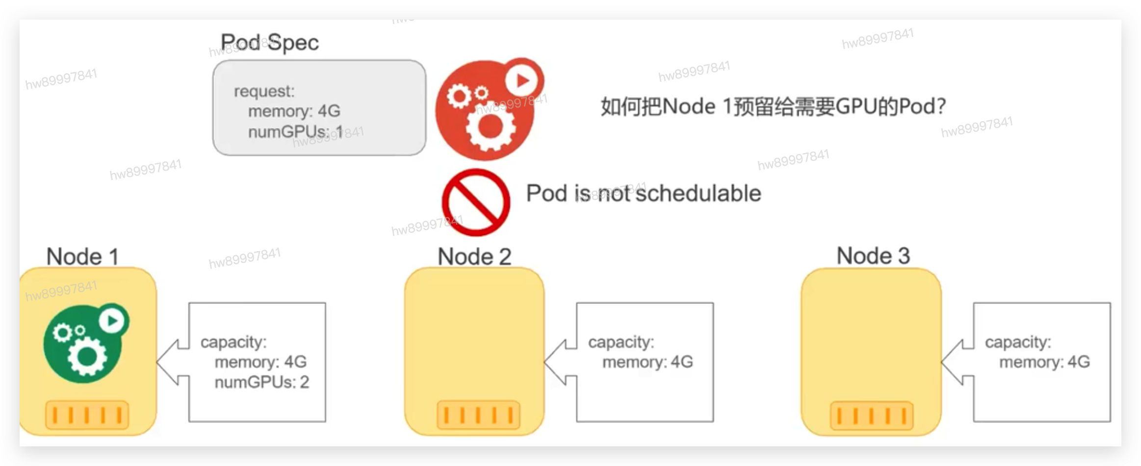

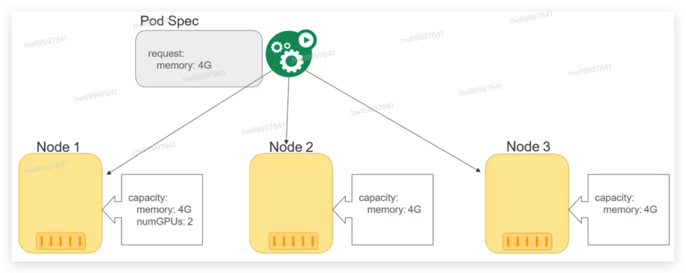

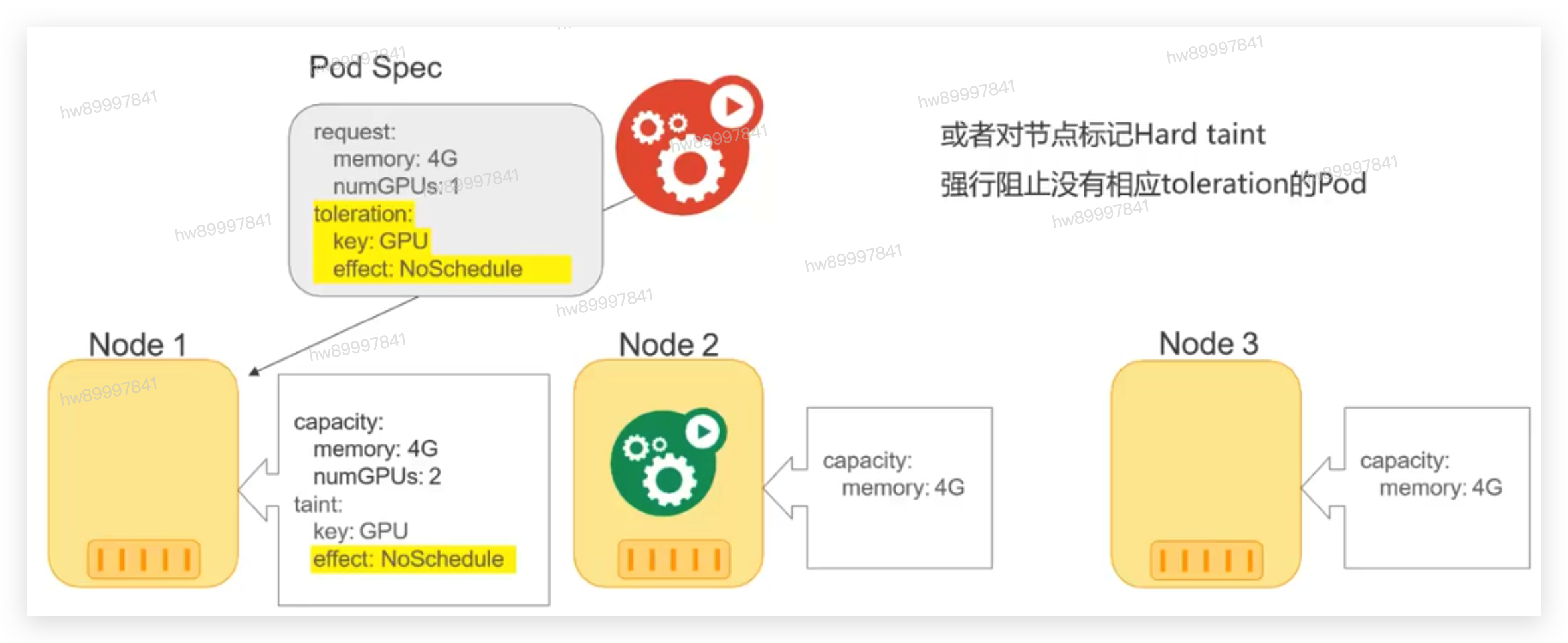

可以看到这个pod可以调度到node1/node2/node3上,假如现在调度到node1上。
现在再来一个pod,如果需求GPUs,但是node1上已经有pod了。

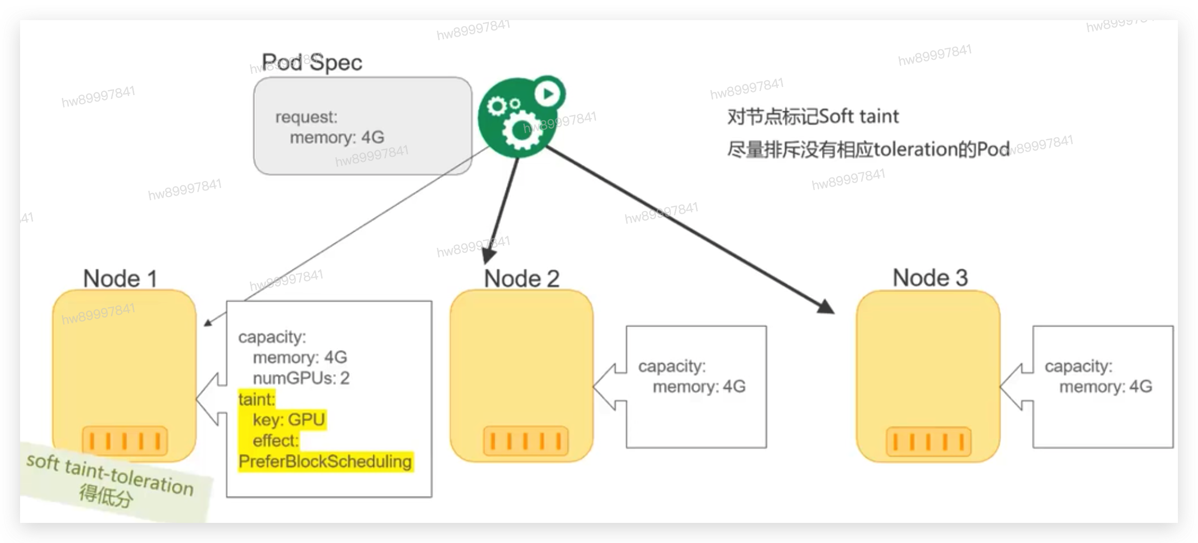

该场景就非常适合taint-toleratation,此时可以在node1上面可以打上GPU的PreferBlockScheduling。
可以在为Node上面配置一个软性taint,尽量排斥没有对应toleration的Pod,此时在打分阶段可以选择满足条件的pod。
也可以在pod上面打上一个硬性的toleration,能够容忍key为GPU,effect为NoSchedule,此时就可以pod调度到Node1上。

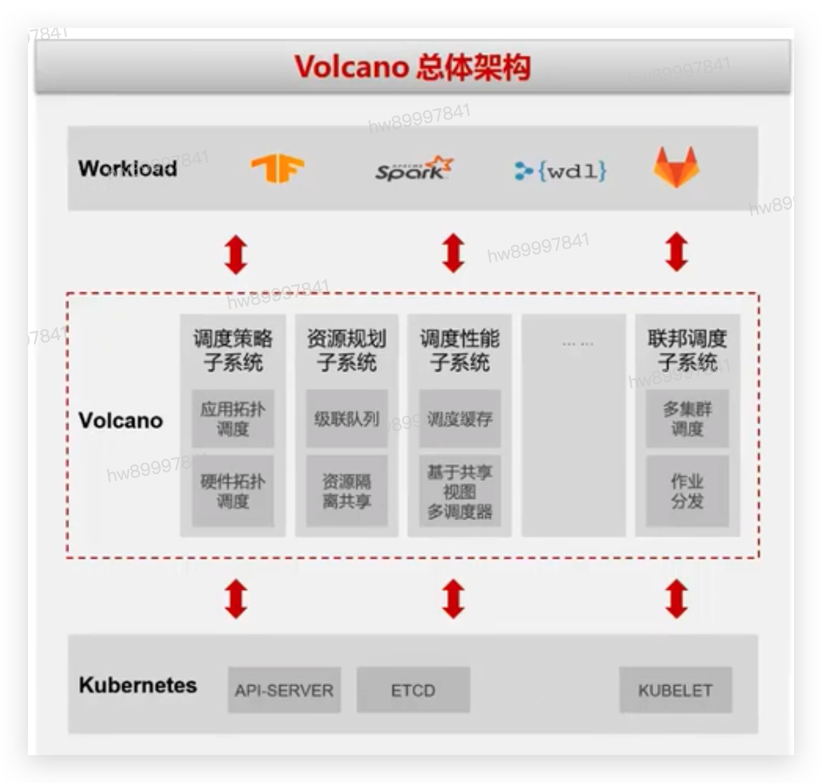

3.3 Volcano 总体架构和优势
3.3.1 总体架构
3.3.2 优势
  1. 高性能:提供队列调度、优先级调度、抢占、装箱、资源预留、拓扑调度等丰富的调度策略,在多种场景下提升应用性能
  2. 智能混合调度:支持在线、离线混合部署调度,提高整体资源利用效率
  3. 应用感知:感知应用类型和特点,针对大数据、Al、HPC负载提供完善的生命周期
  4. 集群联邦调度:支持多集群调度和作业分发,满足效率优先、成本优先等不同的场景诉求
  5. 大规模:支持大规模集群调度,单集群规模支持1w节点,100w容器
  6. 高扩展:插件化算法集成框架,提供两级插件扩展,方便二次开发,满足不同场景诉求
  7. 易运维: Volcano作业提供统一 接口,避免过多Operator带来的繁杂管理
  8. 社区成熟: CNCF首个批量计算平台,已支持众多的主流AI、大数据、高性能计算框架,众多用户已应用于生产环境

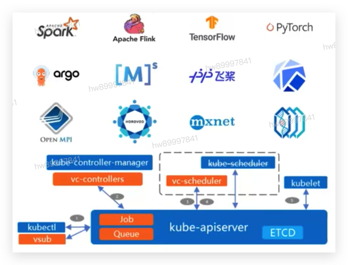

Volcano是一个基于Kubernetes的批处理平台,提供了机器学习、深度学习、生物信息学、基因组学及其他大数据应用所需要而Kubernetes当前缺失的一系列特性。
Volcano源自于华为云高性能批量计算解决方案,在支撑华为云一站式AI开发平台ModelArts、云容器实例CCI等服务稳定运行中发挥重要作用。Volcano提供了高性能任务调度引擎、高性能异构芯片管理、高性能任务运行管理等通用计算能力,通过接入AI、大数据、基因、渲染等诸多行业计算框架服务终端用户。(目前Volcano项目已经在Github开源)

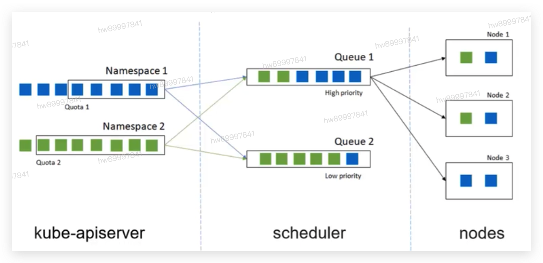

  6. FairShare:
不同namespace的资源可以提交到不同的queue,同一个namespace的资源也可以提交到同一个queue。
  • queue中不同job直接的公平调度。
  • namespace级别的公平调度。
  • queue和queue之间的公平调度。

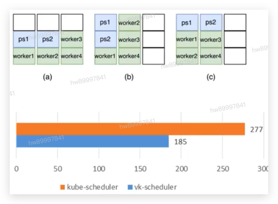

  • Task- Topology:
3个作业的执行时间总和;每个作业带2ps + 4workers
默认调度器执行时间波动较大。
执行时间的提高量依据数据在作业中的比例而定。
减少Pod Affinity/Anti- Affinity,提高调度器的整体性能。

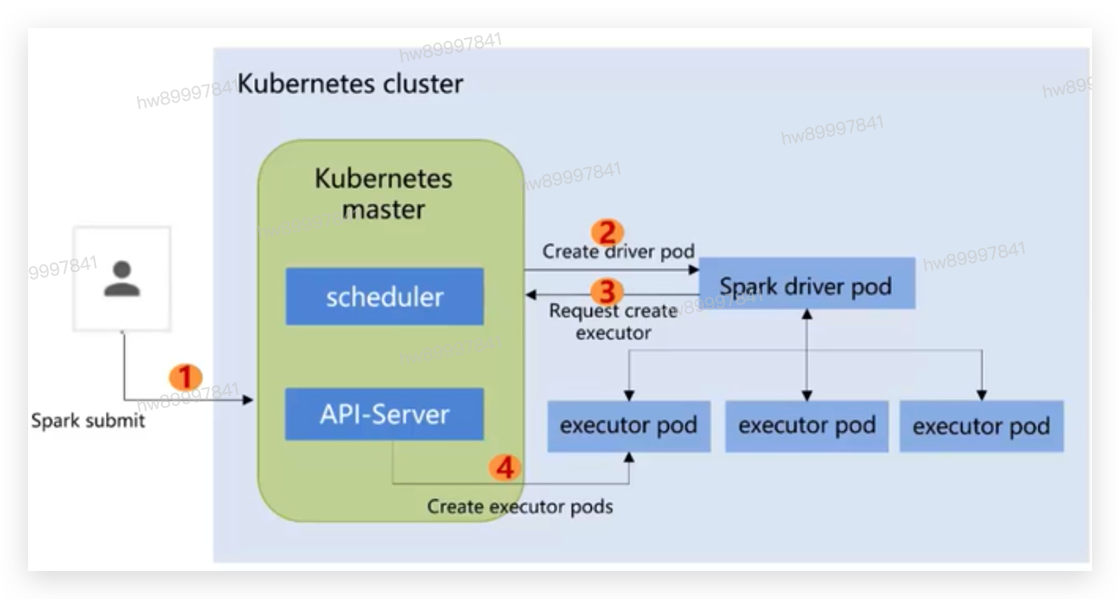

  • Spark driver和executor pod竞争节点资源,overcommit情况下引发死锁。
  • 通过为Driver pod和Executor Pod静态划分Dedicated节点解决,存在碎片率问题。
  • 通过为PodGroup预留minResource,防止OverCommit,合理规划并行度,解决资源竞争导致的死锁问题。
  • 无需静态规划专有节点,减少资源碎片,相对于静态规划专有节点方案,性能提升30%+。
