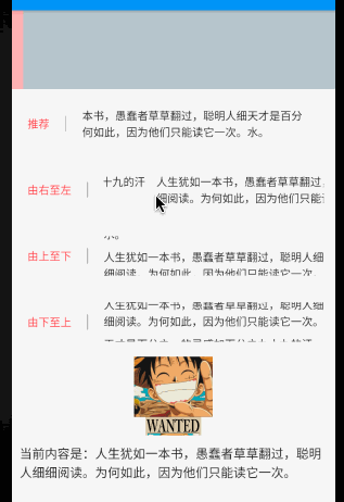

      小菜自定义的跑马灯参数简单,其中 direction 为动画方向,分别为 AxisDirection.left 右进左出 / AxisDirection.right 左进右出 / AxisDirection.up 下进上出 / AxisDirection.down 上进下出;

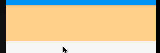

1. 自定义 item
      依据日常需求,跑马灯过程中,item 可能会有差异,小菜采用的是 AnimatedSwitcher 方式,可以让用户随意传递 item Widget;其中需要注意的是小菜将用户传递的 item 外层嵌套了一层带有 Key 的 Container,保证每个 item 的 Key 值 不同;否则 AnimatedSwitcher 动画不能正常执行;

return Container(
    child: ACEMarquee(children: <Widget>[
      Container(height: 100, color: Colors.orange.withOpacity(0.4)),
      Container(height: 100, color: Colors.purpleAccent.withOpacity(0.4)),
      Container(height: 100, color: Colors.redAccent.withOpacity(0.4)),
      Container(height: 100, color: Colors.blueGrey.withOpacity(0.4))
    ], duration: Duration(milliseconds: 2000)));
2. 循环动画
      小菜通过设置 transitionBuilder 改变平移动画进入和退出方向,刚开始尝试时小菜通过设置 SlideTransition 的 (animation.status == AnimationStatus.dismissed) 进行区分,但是在 setState 之后动画会重新进入,导致不连贯;之后小菜通过继承 AnimatedWidget 并设置 (position.status == AnimationStatus.reverse) 进行入场和出场动画区分;
      小菜在测试过程中发现 AnimatedSwitcher 动画过程中在动画过程中入场动画和出场动画均会完全展示,小菜灵机一动通过 ClipRRect 只是展示中间固定大小 AnimatedSwitcher;

3. 添加点击回调
      跑马灯在动画过程中允许用户随意点击,包括滑动一部分时,前后两个 item 均可正常点击,小菜添加了 onItemTap Function 监听;
