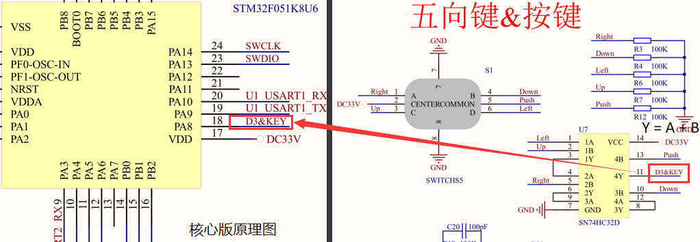

【摘要】 上一节的神灯LED是一个不受控制的死循环闪烁,希望做一个人机交互功能,来控制LED的状态。1.硬件设备接上一个按键,当接收到按下按键后,LED改变状态。按键如何和核心板通信号的?需要看一下图纸。用一个5向按键通过一个信号输出引脚接到了PA8.在LED闪烁代码工程上,用CubeMX重新打开,再次编辑。在Pinout view视图中,找到PA8引脚,左键点击后,在出现的菜单上选择GPIO_Inp...
1.硬件设备

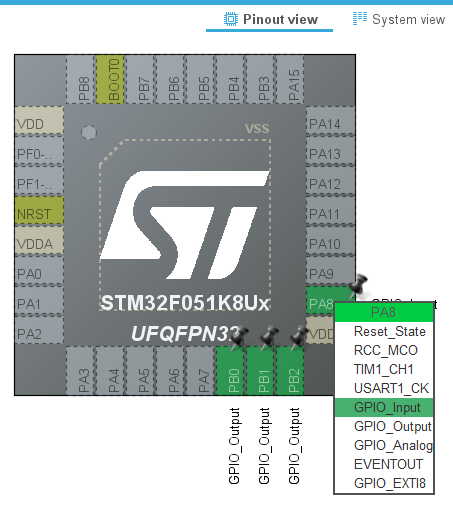

在Pinout view视图中,找到PA8引脚,左键点击后,在出现的菜单上选择GPIO_Input.因为系统要接收到外部信号,这里就是Input了。
下一步可以直接点击Generate Code,重新保存代码。同样在Keil中打开。
从工程中的main.c中MX_GPIO_Init方法,导航到gpio.c 可以看到,这次多了几行代码,这是系统帮助初始化的PA8引脚
/*Configure GPIO pin : PA8 */
  GPIO_InitStruct.Pin = GPIO_PIN_8;
  GPIO_InitStruct.Mode = GPIO_MODE_INPUT;
  GPIO_InitStruct.Pull = GPIO_NOPULL;
  HAL_GPIO_Init(GPIOA, &GPIO_InitStruct);
