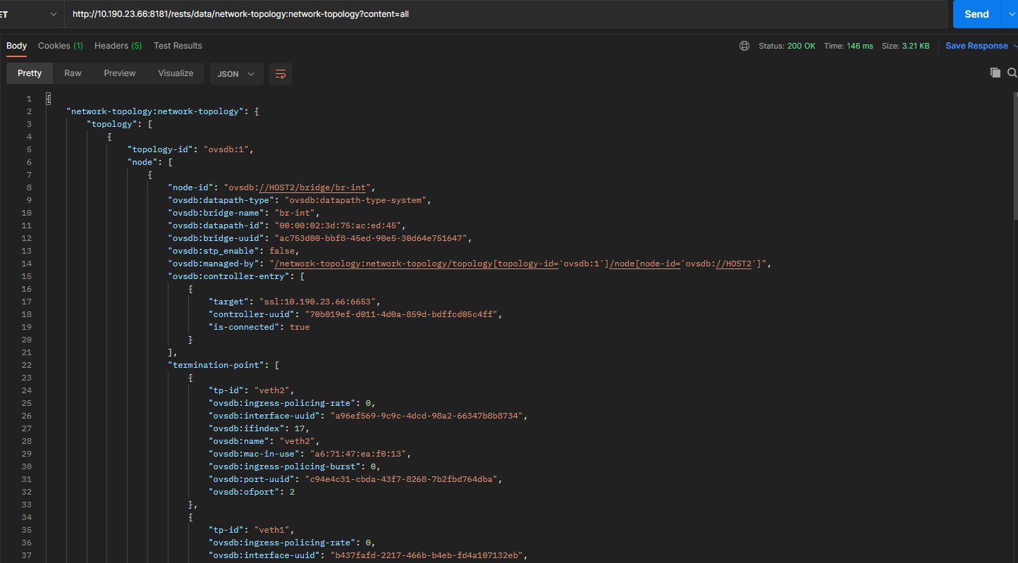

最后进行使用postman,调用(put)http://控制器IP:8181/rests/data/network-topology:network-topology/topology=ovsdb%3A1,将需要连接的OVS设备信息remote-ip,remote-port导入控制器,即可实现控制器OVSDB协议主动连接ovs设备。
    "topology": [
            "topology-id": "ovsdb:1",
            "node": [
                    "node-id": "ovsdb://HOST2",
                    "ovsdb:connection-info": {
                        "ovsdb:remote-ip": "10.190.51.111",
                        "ovsdb:remote-port": 6640
在ovs上查看信息:
root@root12-virtual-machine:~# ovs-vsctl show
1db8fd94-c6ab-41f8-9993-bdc83a14c430
    Manager "pssl:6640"
        is_connected: true
控制器接口查看信息:
至于此OVSDB pssl连接验证成功。

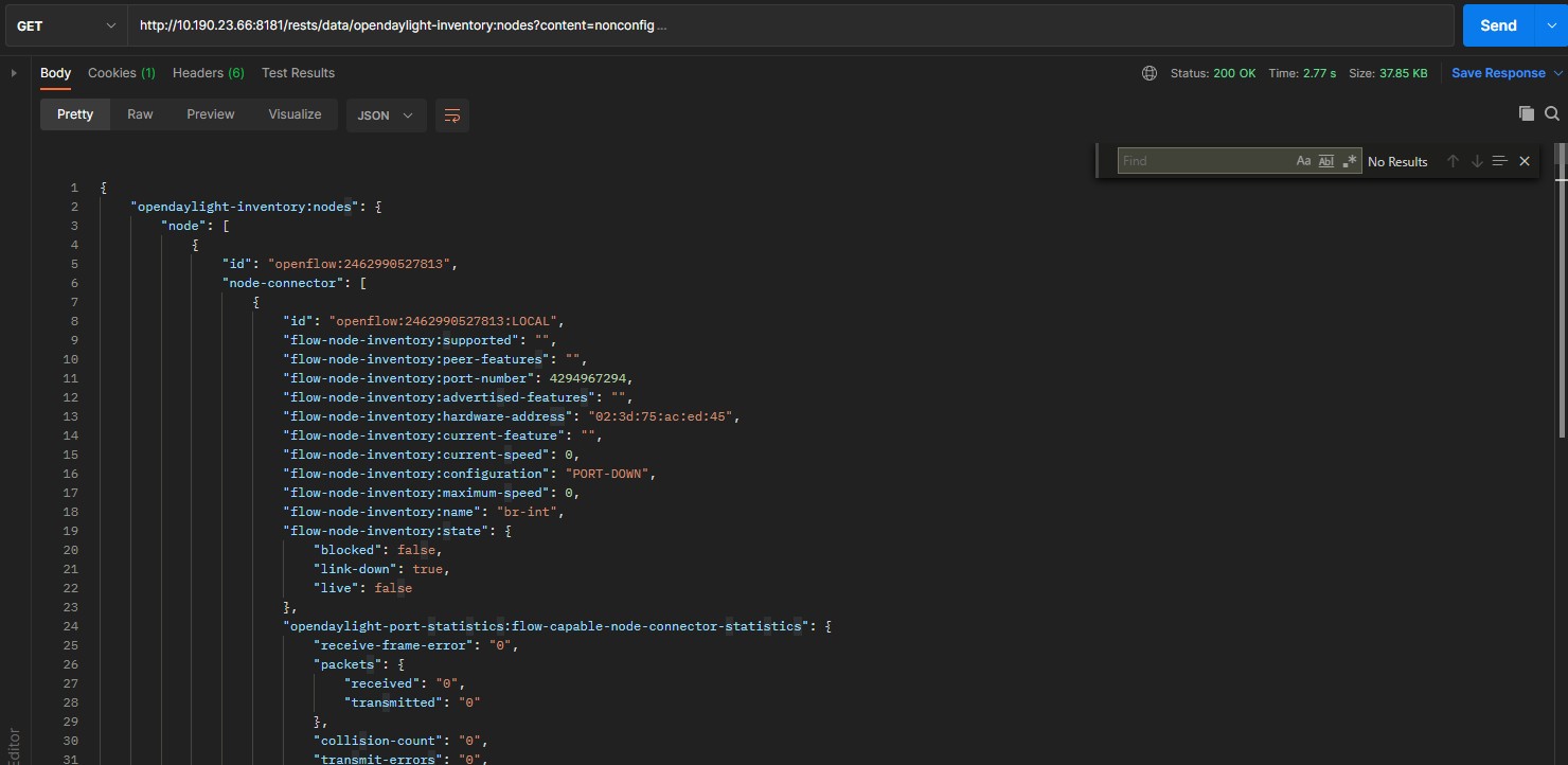

查看openflow连接信息:
在ovs上查看连接信息:
    Manager "pssl:6640"
        is_connected: true
    Bridge br-int
        Controller "ssl:10.190.23.66:6653"
            is_connected: true
        Port br-int
            Interface br-int
                type: internal
        Port "veth2"
            Interface "veth2"
        Port "veth1"
            Interface "veth1"
    ovs_version: "2.9.8"
控制接口查看信息:
至此openflow SSL安全连接验证成功。
