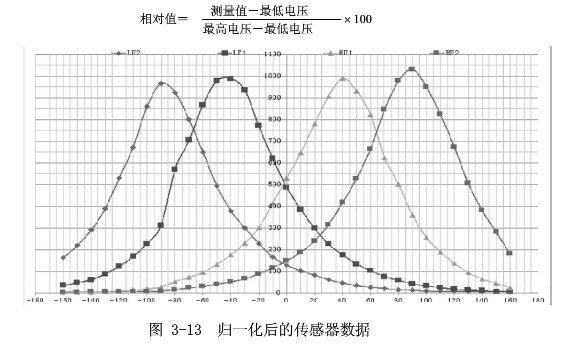

归一化处理,由于各个电感的性能特性存在很大差异特别是电压波动范围相差较大。因此为了给算法制定统一的标准给数据处理带来方便须对 A/D传感器采集来的信号做归一化处理。此设计中的具体方法是通过公式将各传感器电压值都处理成相对该传感器最大电压和最小电压使得传感器输出电压值都保持在 0到 100之间。
归一化之后的传感器数据如图所示横坐标表示距离中心线的距离单位是毫米,纵轴是电压值。

将 AD值做归一化处理,即根据各个传感器接收赛道的最高电压和最低电压,计算出各个传感器的相对值,最后来计算黑线位置。
信号归一化的方法如下:
求取电压值最大的传感器位置,然后和它周围两个传感器采样值进行加权计算即可求得小车的偏差。
