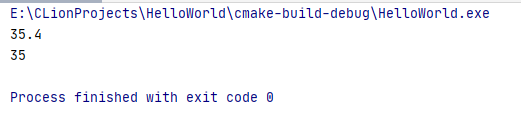

编译执行:
在上边的代码中,我们定义了多类型参数的函数模板,调用时需要注意的是函数返回值需要在第一个参数类型中显示指定,后边的类型可自动推导或显示指定。

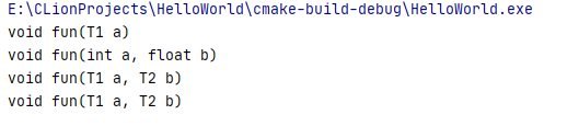

编译输出:
从输出可以得到,编译器会优先去调用普通函数,但是当函数模板有更好的匹配时或使用限定符<>时,编译器就会去匹配函数模板。
