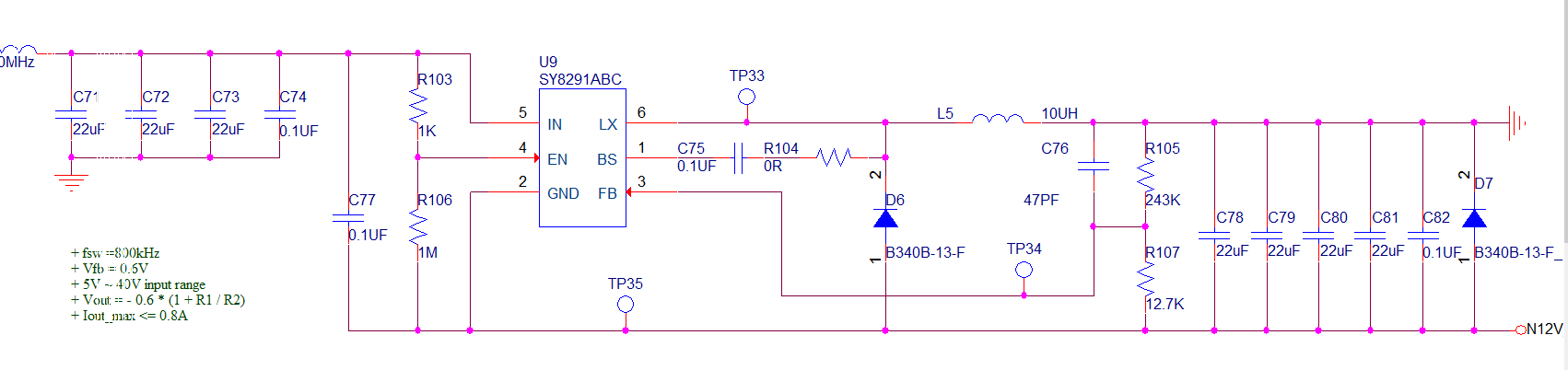

出现问题的电路是一个使用异步buck芯片做负电源的电路,电路图如图。
设计的输入电压为12V,输出电压为-12V。
出现的问题表现为,同一批次的6pcs板子,只有1PCS是不正常的,表现为输出电压只有-1.56V。

测量开关节点波形,发现开关节点的高电压达不到输入的电源轨道附近,低电压接近输出电压。判断问题是出在了IC内部的nmos上,应该是nmos未完全导通导致的问题。
此时经验丰富的工程师应该已经能够定位问题出现的位置了,而我就要在一顿测试之后才能找到问题的所在,最后的问题出在了自举电容上。
然而当时的我并没有意识到问题的严重性,因为这个电路是在原有的buck电路上改过来的,项目已经量产,没有出现过自举电容的问题。因此我首先怀疑到了IC故障。
从好的板子上吹下一颗IC后贴装到不良的板子上,故障波形依旧。将不良的IC贴到ok的板子上,芯片功能没有问题。因此问题不是出在IC上。
既然IC没有问题,那么就只能是分立的无源器件有问题了,分别测量开关节点对地和对输入电源的阻抗。发现故障单板的开关节点阻抗偏低。然后就开始拆除和开关节点有关的器件。在拆除了点入R104之后,开关节点的阻抗特性较为接近了。但是测量R104的阻值,并没有出现异常,因此继续拆除C75,测量后发现,C75的电容值相比于设计值0.1uF显著偏低。更换C75后,电路正常,问题解决。

因此电路的问题高概率出现在电路设计上。重新检查设计,发现电容选择的耐压值为25v.
根据自举电容的工作原理,当下管导通时,此时电容充电,假设上管导通的时间足够长,此时的电容两端压降为Vin-Vout。在新的设计中,电容两端的压差达到了 24V!!!
当原有设计的电源为buck电源时,此时自举电容上承受的最大压差为Vin-Gnd,压差约为12V。
而我们选用的电容为耐压25V 0.1uF的电容,因此导致了新设计的翻车。
