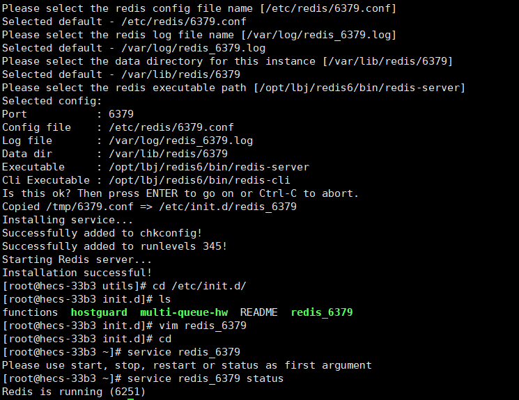

2.14 ./install_server.sh 可以执行一次或者多次

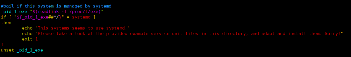

爬坑1 参考1
如果出现下面提示,需要将_pid_1_exe方法整个屏蔽掉再执行./install_server.sh就可以完成设置了
Welcome to the redis service installer
This script will help you easily set up a running redis server
This systems seems to use systemd.
Please take a look at the provided example service unit files in this directory, and adapt and install them. Sorry!

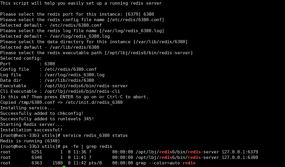

2.1.4.1 一个物理机中可以有多个redis实例(进程),通过port端口号进行区分;
2.1.4.2 可执行程序只有一份存在上面的自己放的任意目录,但是内存中可以有多个实例,只需要执行install_server,sh脚本进行指定port端口号、各自的配置文件、持久
化目录。
2.1.4.3 启动/停止命令是通过指令 service redis_6379 start/stop/stauts进行执行,redis_6379这类的是在/etc/init.d/xxx,是通过上面脚本配置的端口号自动生成的。
再通过脚本设置另外一个6380端口的redis实例,通过ps -fe | grep redis查看已经启动redis进程,此时就可以看到6379和6380两个redis实例已经启动了。
