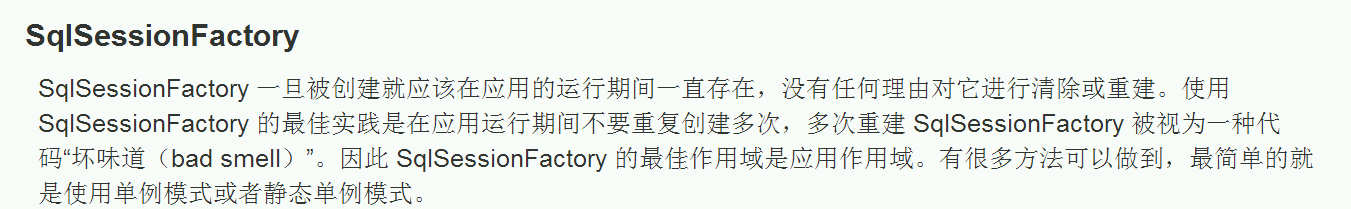

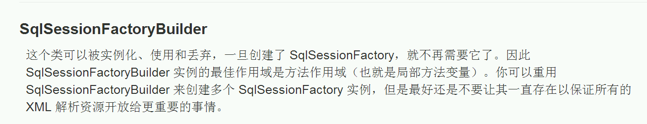

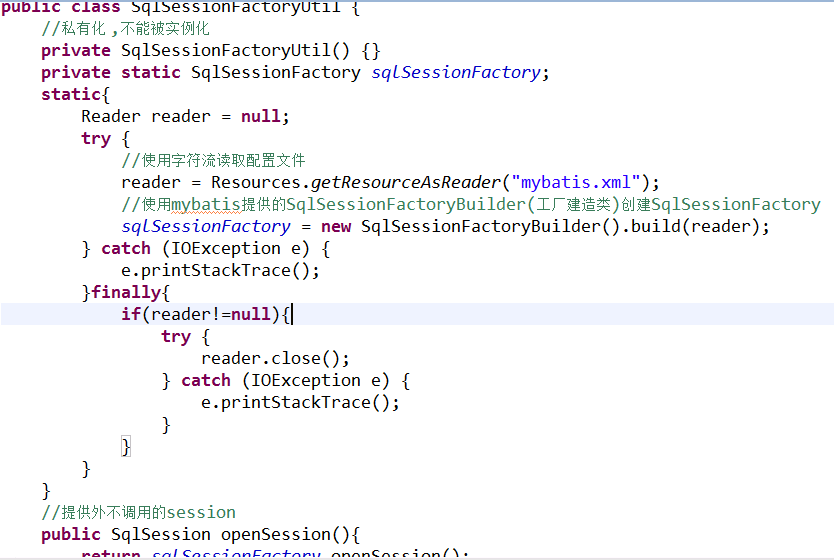

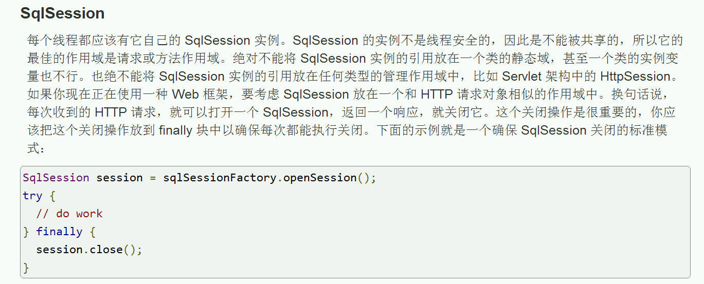

3,创建工具类,利用SqlSessionFactoryBuilder加载主配置 创建SqlSessionFactory,再用工厂创建
SqlSession

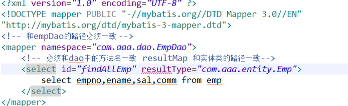

5,创建EmpDaoMapper.xml配置文件
<?xml version="1.0" encoding="UTF-8" ?>
<!DOCTYPE mapper PUBLIC "-//mybatis.org//DTD Mapper 3.0//EN"
"http://mybatis.org/dtd/mybatis-3-mapper.dtd">

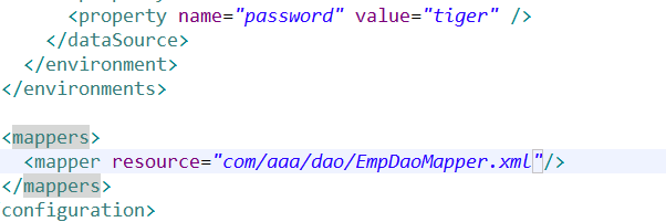

6,在主配置文件引入配置文件

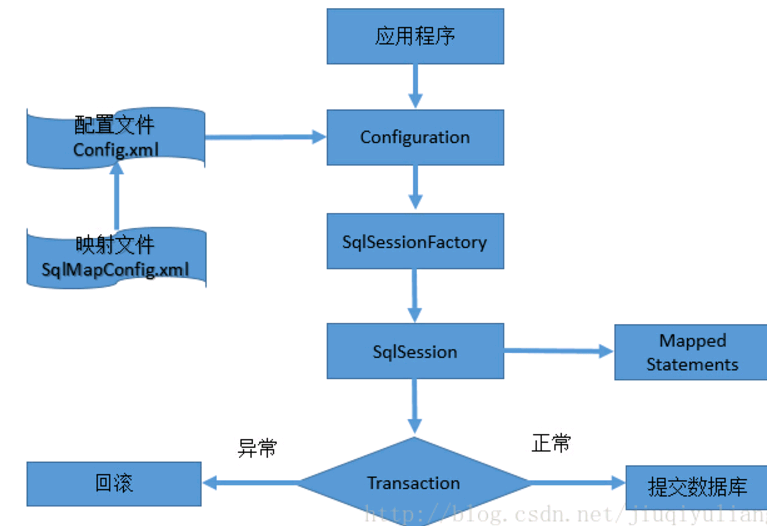

1、工作原理:
