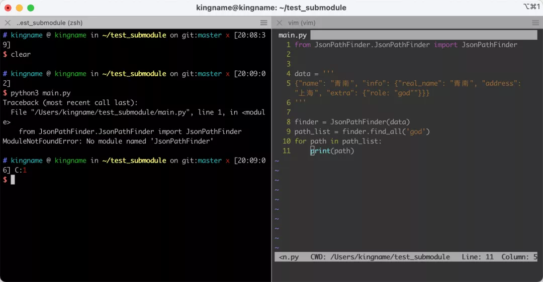

假设我们现在有一个项目:test_module,它想使用JsonPathFinder来解析 JSON,假设项目的代码如下图所示:
显然,现在运行肯定会报错,因为我还没有把JsonPathFinder.py文件复制过来。但我并不准备直接复制文件,相反,我要做的是,以子模块的形式,把JsonPathFinder项目添加进来。

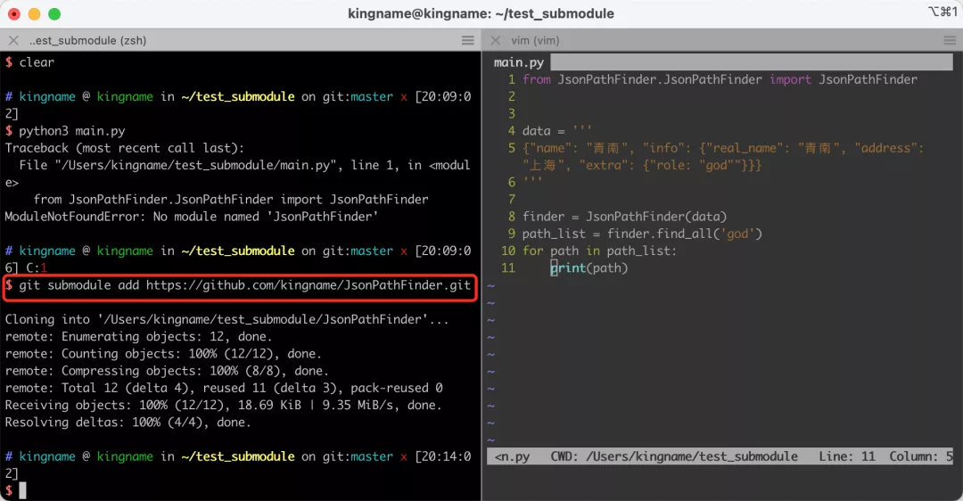

然后,我们执行如下命令:
git submodule add https://github.com/kingname/JsonPathFinder.git
运行效果如下图所示:

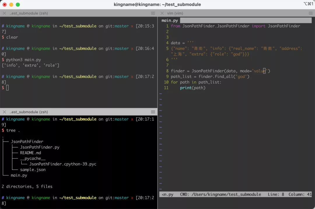

现在,我们再来运行main.py,可以看到代码已经被正常执行了:
并且 git 会自动 Clone 子模块到对应的文件夹里面。我们使用子模块里面的代码,就像是直接使用复制粘贴下来的代码一样。
