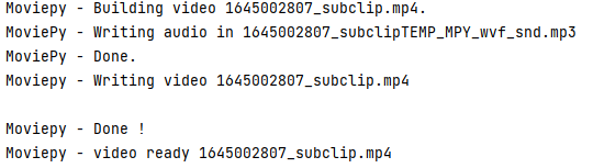

代码运行结果如下所示:
subclip(t_start,t_end) 方法中的时间参数可以用 (t_start=10) ,以秒的时间来表示,也可以用 (t_start=(1,20)) ,以1分20秒的形式来表示,还可以 (t_start=(0,1,20)) 或者 (t_start=(00:01:20)) , 以小时: 分钟: 秒的形式表示, t_end 的默认值就是视频的长度
