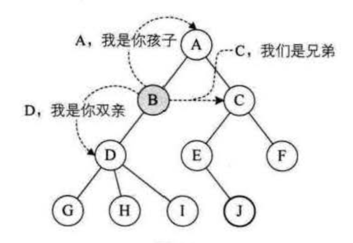

四、结点间关系
- 结点的子树的根称为该节点的孩子(Child),相应地,该结点称为孩子的双亲(Parent);
- 同一个双亲的孩子之间互称兄弟(Sibling);
- 结点的祖先是从根结点到该节点所经分支上的所有结点(包括根结点);
- 以某结点为根的子树中任一结点都称为该结点的子孙。

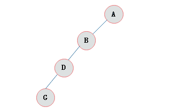

- 左斜树如下:

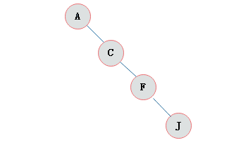

- 右斜树如下:
- 斜树:所有的结点都只有左子树的二叉树叫左斜树。所有结点都是只有右子树的二叉树叫右斜树。这两者统称为斜树。

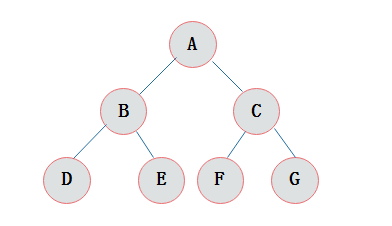

- 满二叉树:在一棵二叉树中,如果所有分支结点都存在左子树和右子树,并且所有叶子都在同一层上,这样的二叉树称为满二叉树。满二叉树的特点有:
- 叶子只能出现在最下一层。出现在其它层就不可能达成平衡;
- 非叶子结点的度一定是2;
- 在同样深度的二叉树中,满二叉树的结点个数最多,叶子数最多。

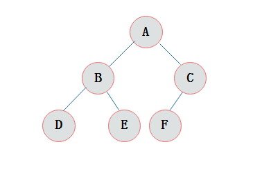

- 完全二叉树:对一颗具有n个结点的二叉树按层编号,编号为i(1<=i<=n)的结点与同样深度的满二叉树中编号为i的结点在二叉树中位置相同,则这棵二叉树称为完全二叉树。完全二叉树的特点:
- 叶子结点只能出现在最下层和次下层;
- 最下层的叶子结点集中在树的左部;
- 倒数第二层若存在叶子结点,一定在右部连续位置;
- 如果结点度为1,则该结点只有左孩子,即没有右子树;
- 同样结点数目的二叉树,完全二叉树深度最小。
- 注意:满二叉树一定是完全二叉树,但反过来不一定成立。

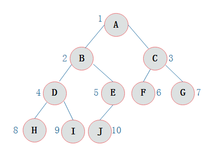

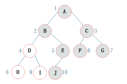

- 如果对一颗有n个结点的完全二叉树(其深度为|log2(n)| + 1)的结点按层编号(从第1层到第|log2(n) + 1|层,每层从左到右),对任一结点i(1 <= i <= n)有:
如果i=1,则结点i是二叉树的根结点,无双亲;如果i>1,则其双亲是结点|i/2|。
如果2i>n,则结点i无左孩子(结点i为叶子结点);否则其左孩子是结点2i。
如果2i+1>n,则结点i无右孩子;否则其右孩子是结点2i+1。
四、二叉树的存储结构
- 二叉树的顺序存储结构就是使用一维数组存储二叉树中的结点,并且结点的存储位置,就是数组的下标索引,一棵完全二叉树采用顺序存储方式,如下所示:
- 当二叉树为完全二叉树时,结点数刚好填满数组,如下所示:
- 那么当二叉树不为完全二叉树时,采用顺序存储形式如何呢?例如:如下描述的二叉树,浅色结点表示结点不存在:
- 如果二叉树的顺序存储结构如下所示,其中,∧表示数组中此位置没有存储结点,此时可以发现,顺序存储结构中已经出现了空间浪费的情况:

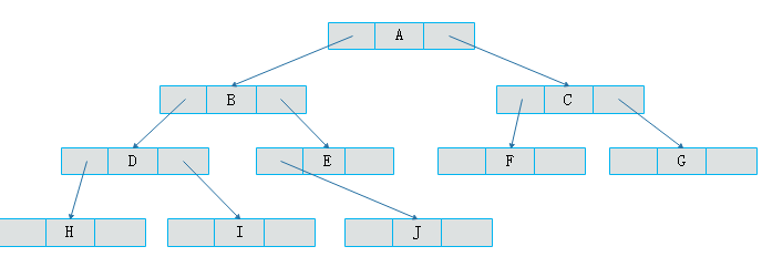

五、二叉链表
- 既然顺序存储不能满足二叉树的存储需求,那么考虑采用链式存储。由二叉树定义可知,二叉树的每个结点最多有两个孩子。因此,可以将结点数据结构定义为一个数据和两个指针域,如下所示:
- 定义结点代码:
typedef struct BiTNode{
TElemType data; // 数据
struct BiTNode *lchild, *rchild; // 左右孩子指针
} BiTNode, *BiTree;
- 1
- 2
- 3
- 4
- 上面顺序存储结构的二叉树可以表示为如下形式的二叉链表:

// 前序遍历结果:ABDHIEJCFG => A->(B->(D->H->I)->(E->J))->(C->F->G)
