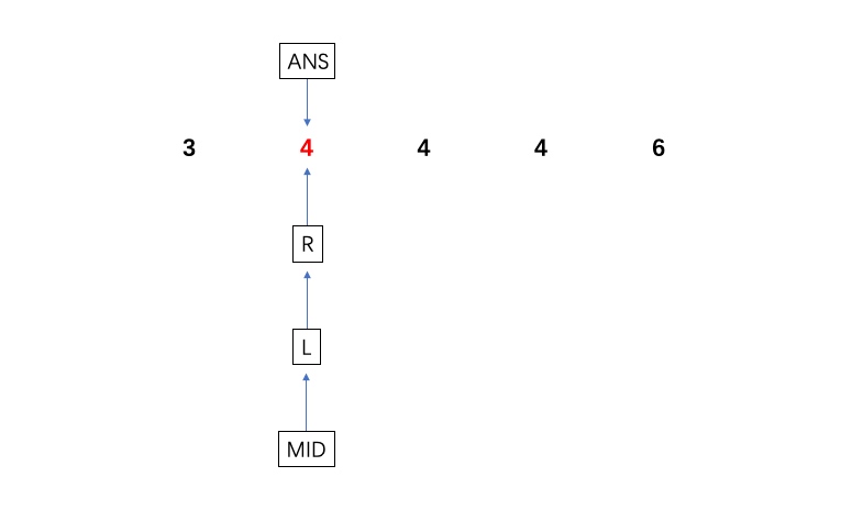

  • 以数组 nums = [3 4 4 4 6],target = 4 进行举例,首先是确定 4 的开始位置,具体代码如下:
	int l = 0, r = 4, ans = 0;
	while (l <= r) {
	    int mid = (l + r) / 2;
	    if (nums[mid] >= target) {
	        ans = mid;
	        r = mid - 1;
	    else l = mid + 1;
	if (nums[ans] != target) ans = -1;
  • 1
  • 2
  • 3
  • 4
  • 5
  • 6
  • 7
  • 8
  • 9
  • 10
  • 上述代码在二分过程中,[l, r] 始终代表二分搜索的区间,而 ans 则代表「数组中第一个 >= target」的位置。最后再通过判断 nums[ans] 是否等于 target 来确定 target 是否存在于数组中。
③ 过程分析
  • 我们来模拟一下这个过程,首先二分搜索区间为 [0, 4],因此 mid = 2。此时 nums[2] >= 4,即 2 可能是「数组中第一个 >= target」的位置,因此更新 ans 为 2。
  • 又因为 nums[mid] >= 4,即答案一定不在右半区间,即 [3, 4],于是令 r = mid - 1,搜索区间变为 [0, 1]。此时 mid = 0,nums[0] < target,因此 mid 无法更新 ans。
  • 由于 nums[mid] < target,因此答案一定不在左半区间,于是 l = mid + 1,搜索区间变为 [1, 1]。此时 mid = 1,nums[1] >= target,更新 ans = 1。
  • 由于 nums[mid] >= target,于是 r = mid - 1,不再满足 l <= r 的条件,二分过程结束。最终 ans = 1,二分成功。

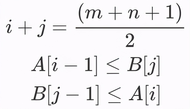

  • 观察上述两个式子,发现无论 m + n 为奇还是偶,均满足:
  • 因此为了便于计算,将
  • 与
  • 统一为如下,此处为整除
  • 又因为 A、B 均为升序数组,因此上述两个式子可以修改为:
  • 不难发现,临界点 (i, j) 刚好满足 i、j 划分数组的要求,因此本题可以通过二分 i 的位置,寻找最大的满足 A[i-1] ≤ B[j] 的 i,即可完成数组划分并求得中位数。
  • 另外需要注意 i、j 可能会超出数组范围,因此规定 A[-1] = B[-1] = -1e9,A[m] = B[n] = 1e9。由此本题得以解决,时间复杂度为 O(log(min(m, n))),满足题目要求。
