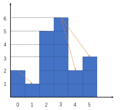

给定 n 个非负整数,用来表示柱状图中各个柱子的高度,并且每个柱子彼此相邻,且宽度为 1 。求在该柱状图中,能够勾勒出来的矩形的最大面积。
  • 以下是柱状图的示例,其中每个柱子的宽度为 1,给定的高度为 [2,1,5,6,2,3]。

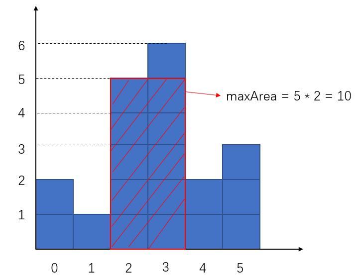

  • 图中阴影部分为所能勾勒出的最大矩形面积,其面积为 10 个单位。如下:
  • 示例:
	输入: [2,1,5,6,2,3]
	输出: 10

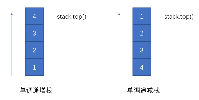

  • 定义:栈内元素保持有序的状态的栈称为单调栈,如下图所示:
  • 单调栈是一个定义简单但应用起来比较复杂的数据结构,其根本应用可以概括为:在一个一维数组中,帮助我们找到某个元素的左侧或右侧第一个大于或小于该元素的数。
  • 具体来说,我们会维护一个单调栈(递增或递减视要求而定),这个栈在满足一定情况时会将栈顶元素出栈(pop),一旦这种情况发生,那么一定是遇到了我们要找的大于(或小于)该栈顶元素的数,相应的,我们应该在此时进行一系列的操作,得到我们想要的结果。核心在于如何正确理解出栈的含义。

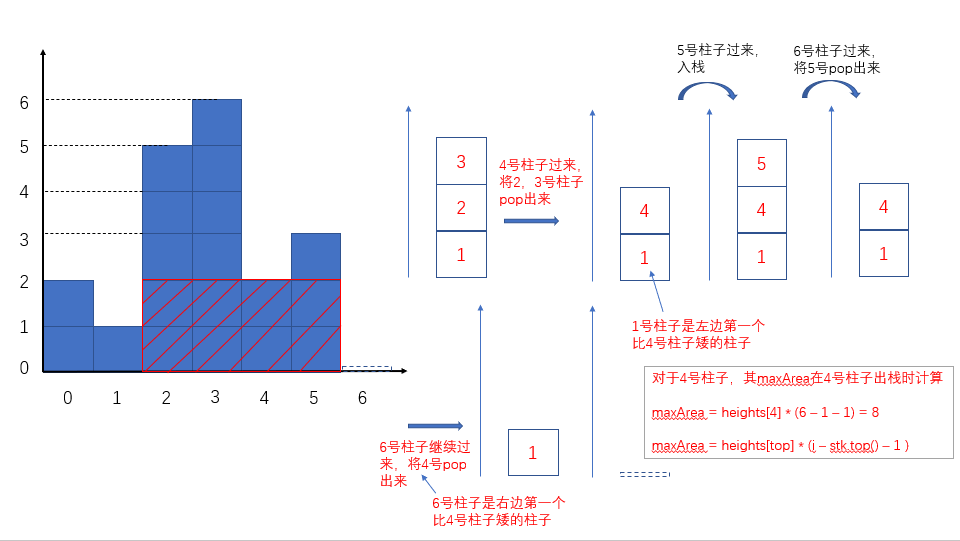

  • 我们维护一个单调递增栈,当遇到一个新元素小于栈顶元素时,发生出栈行为,表示栈顶元素向右遇到了第一个小于它的元素,同时在栈内的栈顶元素的下面一个元素即是栈顶元素向左寻找时第一个小于它的元素(这一点的原因值得仔细思考,其实是因为栈顶元素与其下面的元素间在原数组中或许存在很多的元素,但它们必然是比栈顶元素大且比栈顶元素下面的元素小的,它们都在之前被弹出了栈)。
  • 在出栈行为发生后,我们需要计算以栈顶元素的高度值作为矩形高度时的矩形面积,而矩形宽度已经可以计算了,因为我们找到了栈顶元素左右两侧小于它的第一个元素,于是局部最优解得到计算。在整个循环中,所有元素进栈一次,出栈一次,时间复杂度为O(n)。
  • 我们考虑本题中的第4号柱子作为栈顶元素时会发生的情况:
