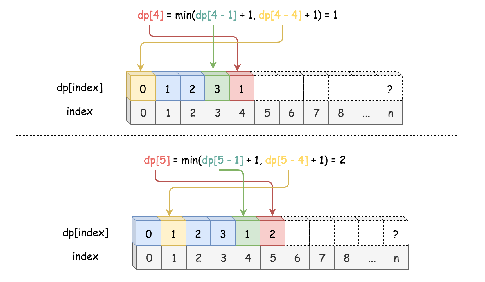

  • 使用暴力枚举法会超出时间限制的原因很简单,因为我们重复的计算了中间解。我们以前的公式仍然是有效的,只需要一个更好的方法实现这个公式:
    numSquares(n) = min(numSquares(n-k) + 1),∀k∈square numbers
  • 你可能注意到从公式看来,这个问题和斐波那契数问题类似。和斐波那契数一样,我们由几种更有效的方法来计算解,而不是简单的递归。
  • 解决递归中堆栈溢出的问题的一个思路就是使用动态规划(DP)技术,该技术建立在重用中间解的结果来计算终解的思想之上。
  • 要计算 numSquares(n) 的值,首先要计算 n 之前的所有值,即
    numSquares(n−k) ∀k∈square numbers。如果我们已经在某个地方保留了数字 n−k 的解,那么就不需要使用递归计算。
  • 算法思路如下:
    • 几乎所有的动态规划解决方案,首先会创建一个一维或多维数组 DP 来保存中间子解的值,以及通常数组最后一个值代表最终解。注意,我们创建了一个虚构的元素 dp[0]=0 来简化逻辑,这有助于在在余数 (n-k)恰好是一个完全平方数的情况下。
    • 我们还需要预计算小于给定数字 n 的完全平方数列表(即 square_nums)。
    • 在主要步骤中,我们从数字 1 循环到 n,计算每个数字 i 的解(即 numSquares(i))。每次迭代中,我们将 numSquares(i) 的结果保存在 dp[i] 中。
    • 在循环结束时,我们返回数组中的最后一个元素作为解决方案的结果。
    • 在下图中,我们演示了如何计算与 dp[4] 和 dp[5] 相对应的 numSquares(4) 和 numSquares(5) 的结果。
  • 下面是示例实现,其中 Python 解决方案花费了约 3500 ms,这比当时 50% 的提交要快。需要注意的是:以下 Python 解决方案仅适用于 Python2。出于某种未知的原因,Python3 运行相同的代码需要更长的时间。

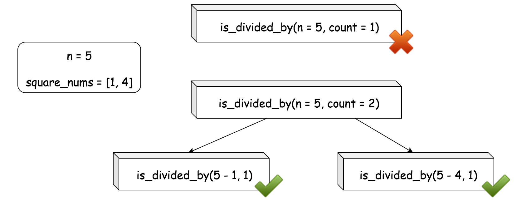

③ 贪心枚举
  • 递归解决方法为我们理解问题提供了简洁直观的方法。我们仍然可以用递归解决这个问题。为了改进上述暴力枚举解决方案,我们可以在递归中加入贪心。我们可以将枚举重新格式化如下:
    从一个数字到多个数字的组合开始,一旦找到一个可以组合成给定数字 n 的组合,那么可以说找到了最小的组合,因为贪心的从小到大的枚举组合。
  • 为了更好的解释,首先定义一个名为 is_divided_by(n, count) 的函数,该函数返回一个布尔值,表示数字 n 是否可以被一个数字 count 组合,而不是像前面函数 numSquares(n) 返回组合的确切大小。
    numSquares(n) = argmin(is_divided_by(n,count)),count ∈ [1,2,…n]
  • 与递归函数 numSquare(n) 不同,is_divided_by(n, count) 的递归过程可以归结为底部情况(即 count==1)更快。
  • 下面是一个关于函数 is_divided_by(n, count) 的例子,它对 输入 n=5 和 count=2 进行了分解,通过这种重新构造的技巧,我们可以显著降低堆栈溢出的风险。
  • 算法说明
    • 首先准备一个小于给定数字 n 的完全平方数列表(称为 square_nums)。
    • 在主循环中,将组合的大小(称为 count)从 1 迭代到 n,检查数字 n 是否可以除以组合的和,即 is_divided_by(n, count)。
    • 函数 is_divided_by(n, count) 可以用递归的形式实现,如上面所说。
    • 在最下面的例子中,有 count==1,只需检查数字 n 是否本身是一个完全平方数。可以在 square_nums 中检查,即 n ∈square_nums。如果 square_nums 使用的是集合数据结构,可以获得比 n == int(sqrt(n)) ^ 2 更快的运行时间。

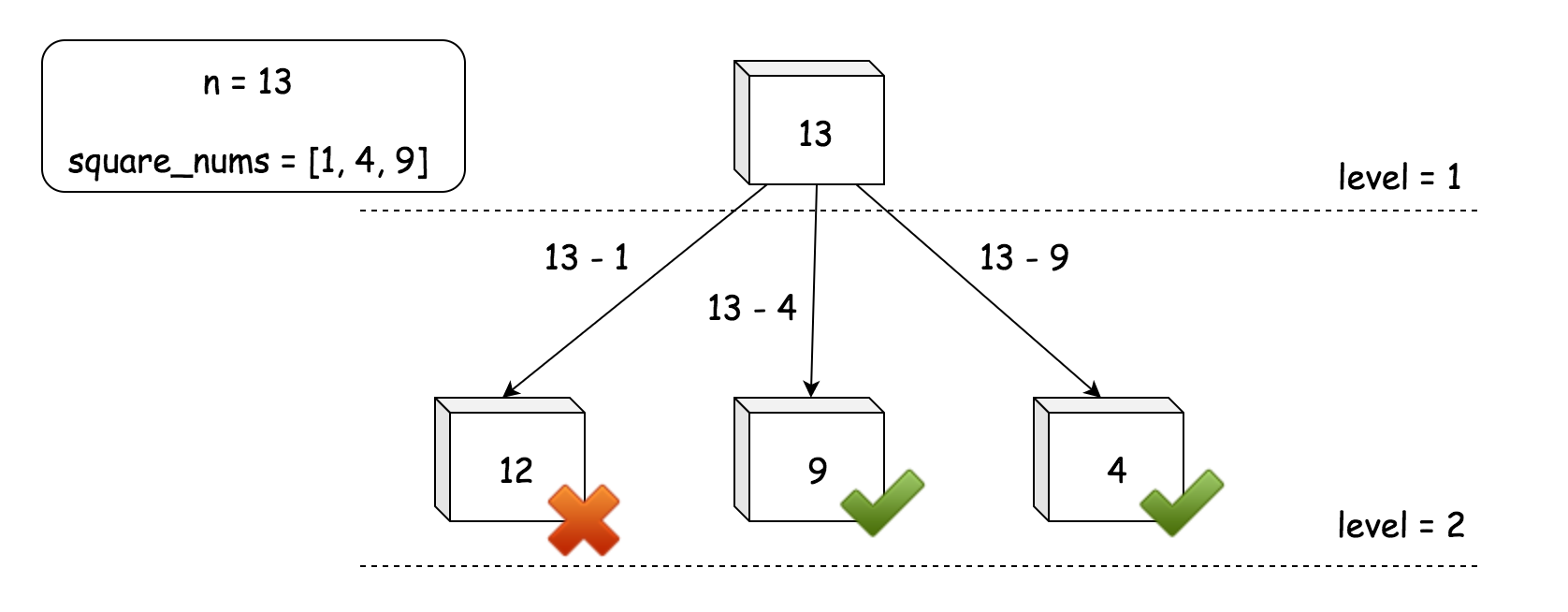

④ 贪心 + BFS(广度优先搜索)
  • 正如上述贪心算法的复杂性分析种提到的,调用堆栈的轨迹形成一颗 N 元树,其中每个结点代表 is_divided_by(n, count) 函数的调用。
  • 基于上述想法,可以把原来的问题重新表述如下:给定一个 N 元树,其中每个节点表示数字 n 的余数减去一个完全平方数的组合,我们的任务是在树中找到一个节点,该节点满足两个条件:
    (1) 节点的值(即余数)也是一个完全平方数。
    (2) 在满足条件(1)的所有节点中,节点和根之间的距离应该最小。
  • 在前面的方法 3 中,由于执行调用的贪心策略,实际上是从上到下逐层构造 N 元树。以 BFS(广度优先搜索)的方式遍历它。在 N 元树的每一级,都在枚举相同大小的组合。
  • 遍历的顺序是 BFS,而不是 DFS(深度优先搜索),这是因为在用尽固定数量的完全平方数分解数字 n 的所有可能性之前,不会探索任何需要更多元素的潜在组合。
  • 算法思路分析:
    • 首先,我们准备小于给定数字 n 的完全平方数列表(即 square_nums)。
    • 然后创建 queue 遍历,该变量将保存所有剩余项在每个级别的枚举。
    • 在主循环中,迭代 queue 变量。在每次迭代中,检查余数是否是一个完全平方数。如果余数不是一个完全平方数,就用其中一个完全平方数减去它,得到一个新余数,然后将新余数添加到 next_queue 中,以进行下一级的迭代。一旦遇到一个完全平方数的余数,就会跳出循环,这也意味着找到了解。

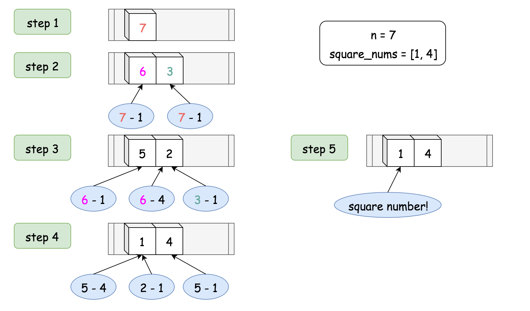

  • 在典型的 BFS 算法中,queue 变量通常是数组或列表类型。但是,这里使用 set 类型,以消除同一级别中的剩余项的冗余。事实证明,这个小技巧甚至可以增加 5 倍的运行加速。
  • 以 numSquares(7) 为例说明队列的布局:
  • Python 算法如下:
