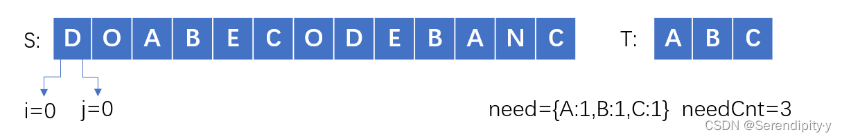

    • 初始状态:

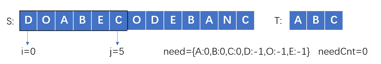

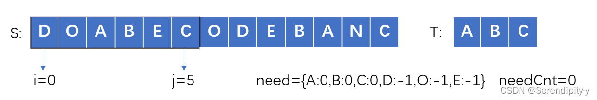

    • 不断增加 j 使滑动窗口增大,直到窗口包含了 T 的所有元素,need 中所有元素的数量都小于等于 0,同时 needCnt 也是 0:

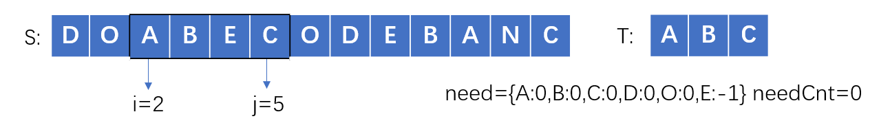

    • 不断增加 i 使滑动窗口缩小,直到碰到一个必须包含的元素 A,此时记录长度更新结果:

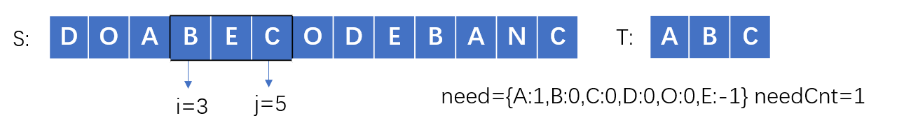

    • 让 i 再增加一个位置,开始寻找下一个满足条件的滑动窗口:
