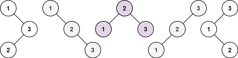

  • 给你一个整数 n ,求恰由 n 个节点组成且节点值从 1 到 n 互不相同的二叉搜索树有多少种?返回满足题意的二叉搜索树的种数。
  • 示例 1:
输入:n = 3
输出:5

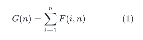

    • 首先,根据上一节中的思路,不同的二叉搜索树的总数 G(n),是对遍历所有 (1≤i≤n) 的 F(i,n) 之和。换言之:

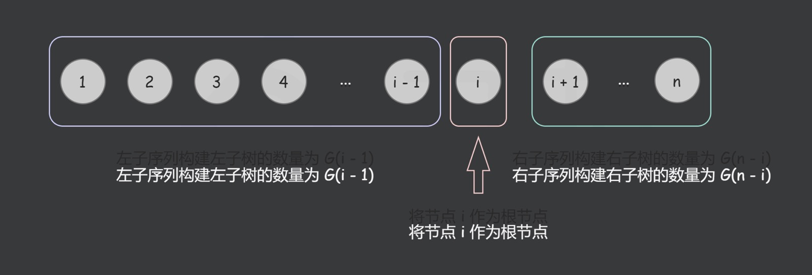

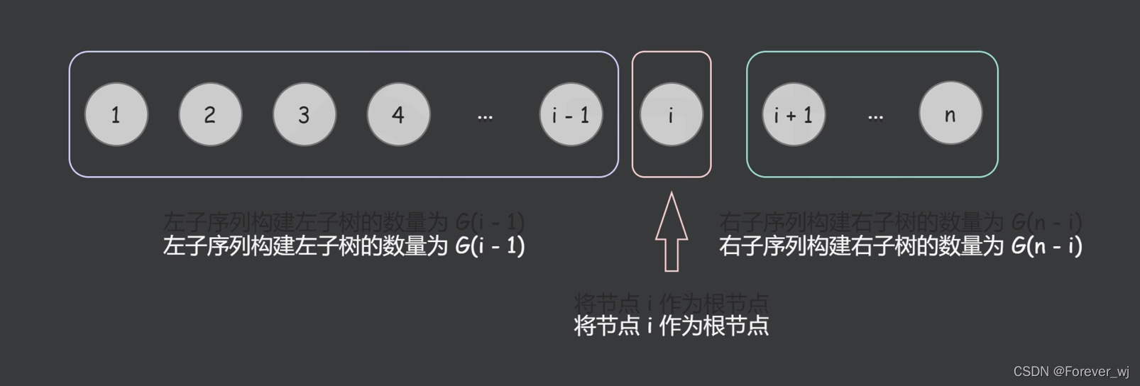

    • 给定序列 1⋯n,我们选择数字 i 作为根,则根为 i 的所有二叉搜索树的集合是左子树集合和右子树集合的笛卡尔积,对于笛卡尔积中的每个元素,加上根节点之后形成完整的二叉搜索树,如下图所示:
    • 举例而言,创建以 3 为根、长度为 7 的不同二叉搜索树,整个序列是 [1,2,3,4,5,6,7],需要从左子序列 [1,2] 构建左子树,从右子序列 [4,5,6,7] 构建右子树,然后将它们组合(即笛卡尔积)。
    • 对于这个例子,不同二叉搜索树的个数为 F(3,7),将 [1,2] 构建不同左子树的数量表示为 G(2), 从 [4,5,6,7] 构建不同右子树的数量表示为 G(4),注意到 G(n) 和序列的内容无关,只和序列的长度有关。于是,F(3,7)=G(2)⋅G(4)。 因此,可以得到以下公式:

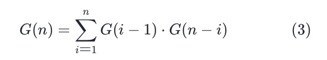

    • 将公式 (1),(2) 结合,可以得到 G(n) 的递归表达式:
    • 至此,从小到大计算 G 函数即可,因为 G(n) 的值依赖于 G(0)⋯G(n−1)。

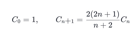

  • 上面的方法中推导出的 G(n)函数的值在数学上被称为卡塔兰数 Cn。卡塔兰数更便于计算的定义如下:
