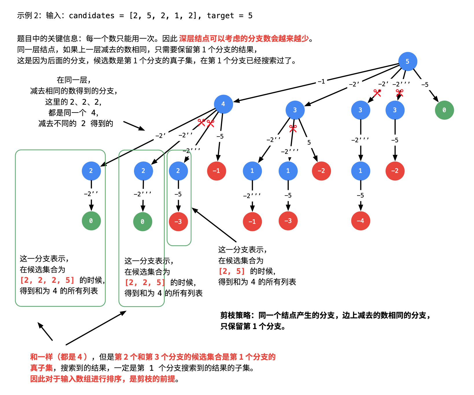

二、求解算法
① 回溯法
  • 这道题与【数据结构与算法】之深入解析“组合总和”的求解思路与算法示例 的区别在于:组合总和中的 candidates 中的数字可以无限制重复被选取;而本题中的 candidates 中的每个数字在每个组合中只能使用一次;但它们的相同点是:相同数字列表的不同排列视为一个结果。那么,最重要的就是如何去掉重复的集合。
  • 为了使得解集不包含重复的组合,有以下 2 种方案:
    • 使用哈希表天然的去重功能,但是编码相对复杂;
    • 这里使用和“组合总和”类似的思路:不重复就需要按顺序搜索, 在搜索的过程中检测分支是否会出现重复结果 。
    • 注意:这里的顺序不仅仅指数组 candidates 有序,还指按照一定顺序搜索结果。
  • 我们知道,数组 candidates 有序,也是深度优先遍历过程中实现「剪枝」的前提。将数组先排序的思路来自于这个问题:去掉一个数组中重复的元素。很容易想到的方案是:先对数组升序排序,重复的元素一定不是排好序以后相同的连续数组区域的第 1 个元素。也就是说,剪枝发生在:同一层数值相同的结点第 2、3 … 个结点,因为数值相同的第 1 个结点已经搜索出了包含了这个数值的全部结果,同一层的其它结点,候选数的个数更少,搜索出的结果一定不会比第 1 个结点更多,并且是第 1 个结点的子集。

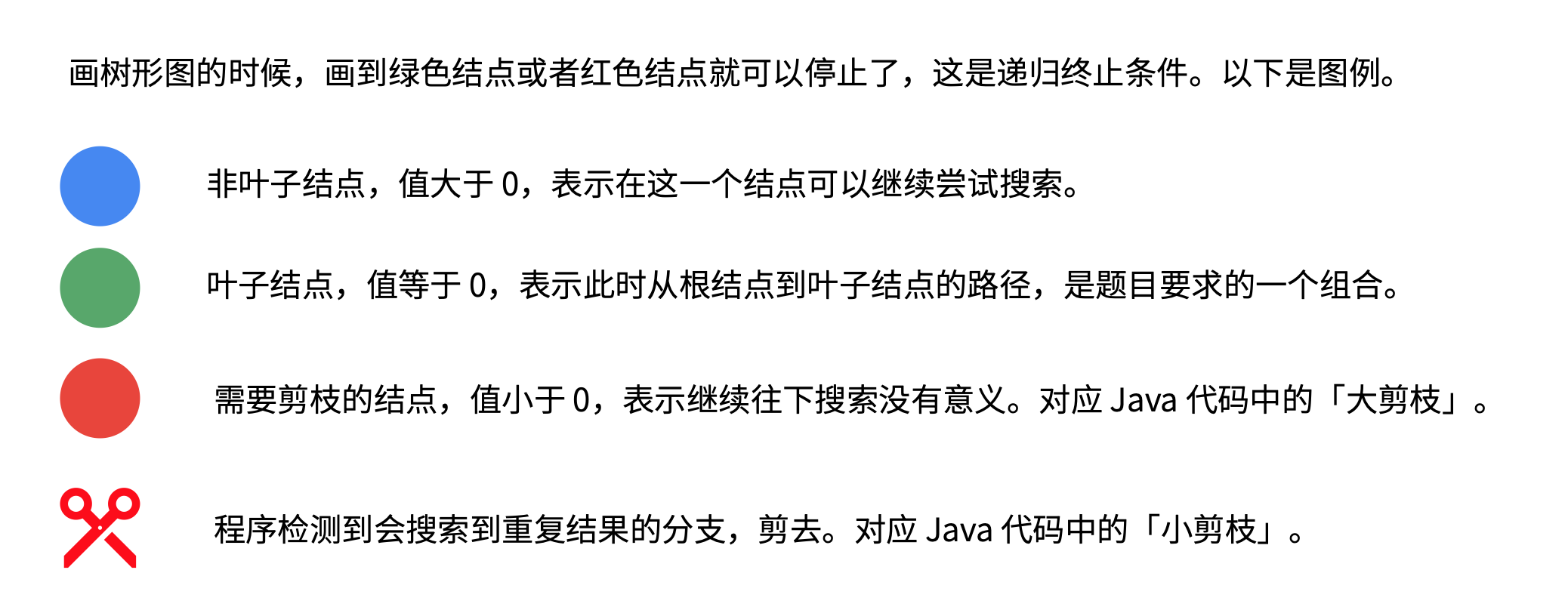

            // 大剪枝:减去 candidates[i] 小于 0,减去后面的 candidates[i + 1]、candidates[i + 2] 肯定也小于 0,因此用 break
            if (target - candidates[i] < 0) {
                break;
            // 小剪枝:同一层相同数值的结点,从第 2 个开始,候选数更少,结果一定发生重复,因此跳过,用 continue
            if (i > begin && candidates[i] == candidates[i - 1]) {
                continue;
