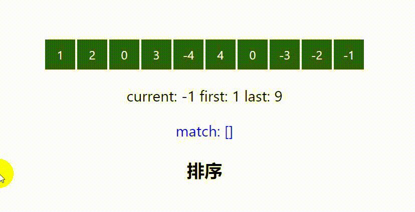

① 快速排序
  • 先将数组进行排序;
  • 从左侧开始,选定一个值为定值 ,右侧进行求解,获取与其相加为 0 的两个值;
  • 类似于快排,定义首和尾;
  • 首尾与定值相加:
    • 等于 0,记录这三个值;
    • 小于 0,首部右移;
    • 大于 0,尾部左移;
  • 定值右移,重复该步骤。
