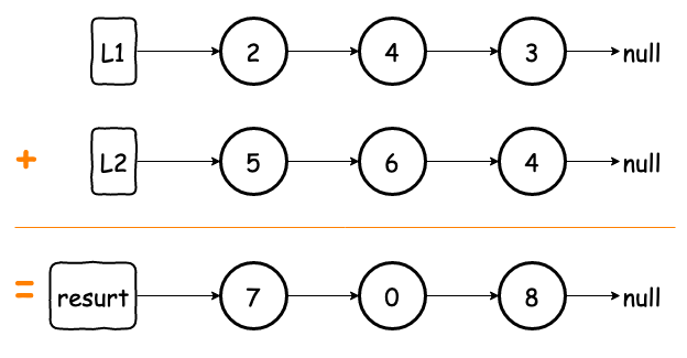

  • 给出两个非空的链表,表示两个非负的整数。它们每位数字都是按照逆序的方式存储的,并且每个节点只能存储 一位数字。请将两个数相加,并以相同形式返回一个表示和的链表(可以假设除了数字 0 之外,这两个数都不会以 0 开头)。
  • 示例 ①:
输入:l1 = [2,4,3], l2 = [5,6,4]
输出:[7,0,8]
解释:342 + 465 = 807

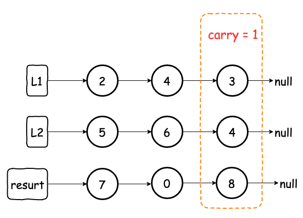

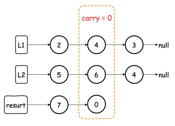

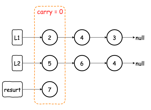

  • 加法运算,除了每一位的加法之外,还需要考虑进位的情况。针对这道题来说,链表的每一个结点存储一位数字,并且是基于自然数字逆序存储,也就是链头到链尾保持个位到高位的顺序,这样就等于,进位的方向和单链表的方向一致。
  • 由于单链表的特性,没有前驱结点,无法回头。在这道题的场景下,就只需要一次 while 循环,从链头(低位)一直处理到链尾(高尾),就可以解决。但是需要注意处理进位的情况,每一位结点在计算之后,需要按 10 取余数,进行存储,多的需要进位到下一结点参与运算,正好这也符合单链表的处理思路。
  • 那么就需要几个变量,一个 carry 用来记录每一位运算后的进位,还需要一个 dummy 结点,用于记录两个链表加法运算后的链表结点。

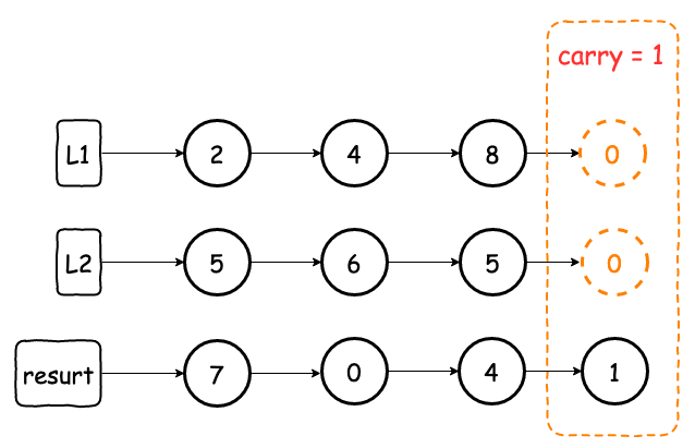

  • 当处理到最长链表最后一个结点时,还需要对 carry(进位) 进行额外的处理,如果 carry 不为 0,表示继续向高位进位,需要额外在创建一个新的结点存储进位。

  if (carry > 0) {
    curr.next = new ListNode(carry);
  return dummy.next;

  • 最后需要注意,当两个链表都处理完成之后,还需要判断最高位是否需要进位(carry > 0)。如果需要,创建一个新的链表结点存储进位值。
