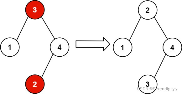

一、题目要求

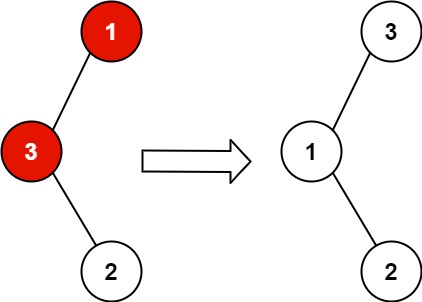

  • 给你二叉搜索树的根节点 root ,该树中的恰好两个节点的值被错误地交换。请在不改变其结构的情况下,恢复这棵树。
  • 示例 1:
输入:root = [1,3,null,null,2]
输出:[3,1,null,null,2]
解释:3 不能是 1 的左孩子,因为 3 > 1 。交换 1 和 3 使二叉搜索树有效。

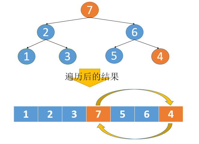

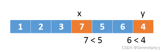

① 扫描遍历

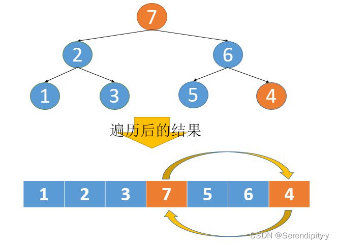

  • 由于是二叉搜索树,这就是意味着节点之间是有顺序关系的,如果把整棵树都遍历一遍,将遍历的结果保存下来,比如放到一个数组中,那么这个数组应该是有序的。
  • 既然是有序的那就很好处理了,我们将这个有序的数组遍历一遍,如果数组是完全有序的,那么直接返回就可以了;否则,找到顺序不一致的两个下标 i 和 j,将 arr[i].val 和 arr[j].val 的值互换一下即可。
  • Java 示例:

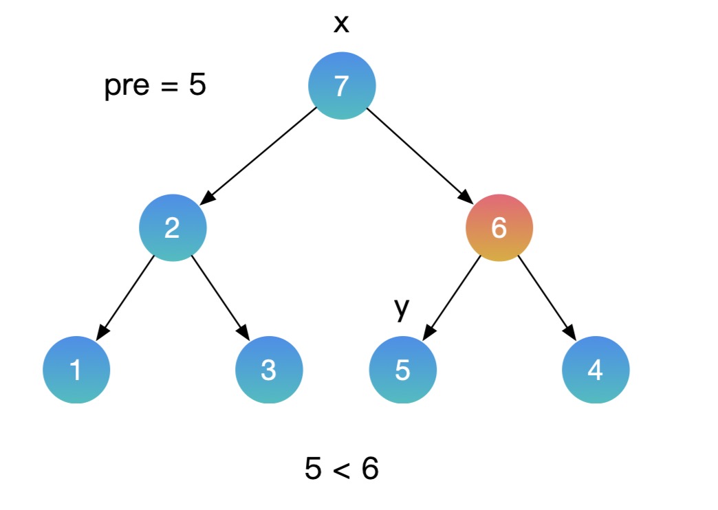

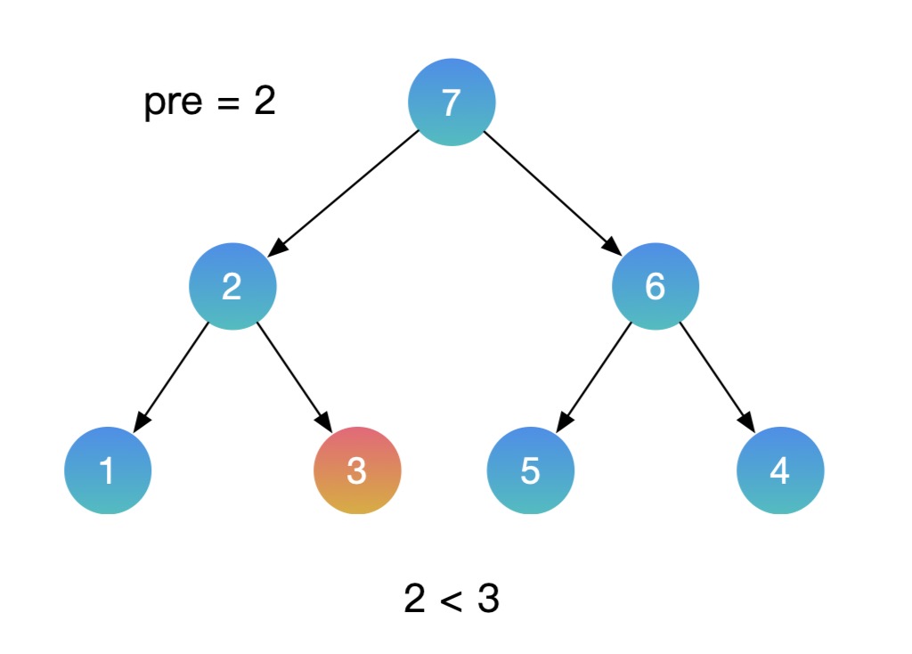

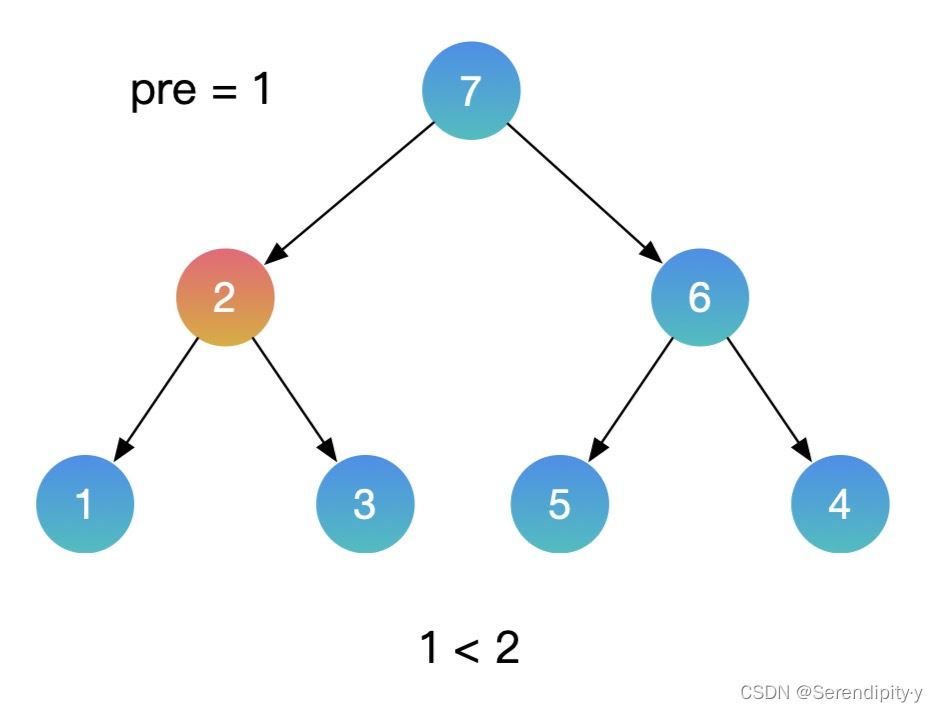

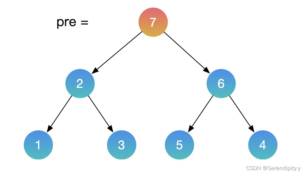

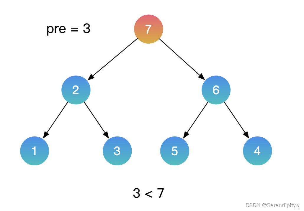

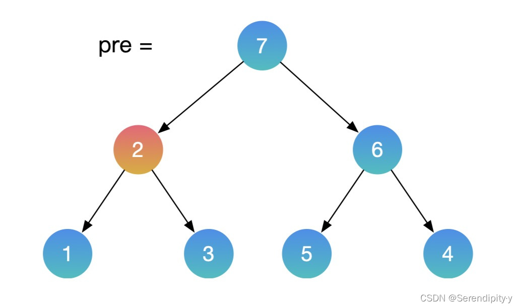

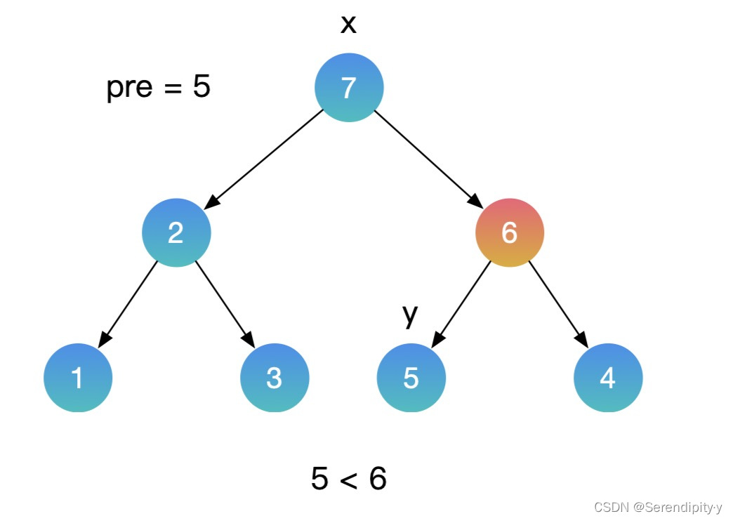

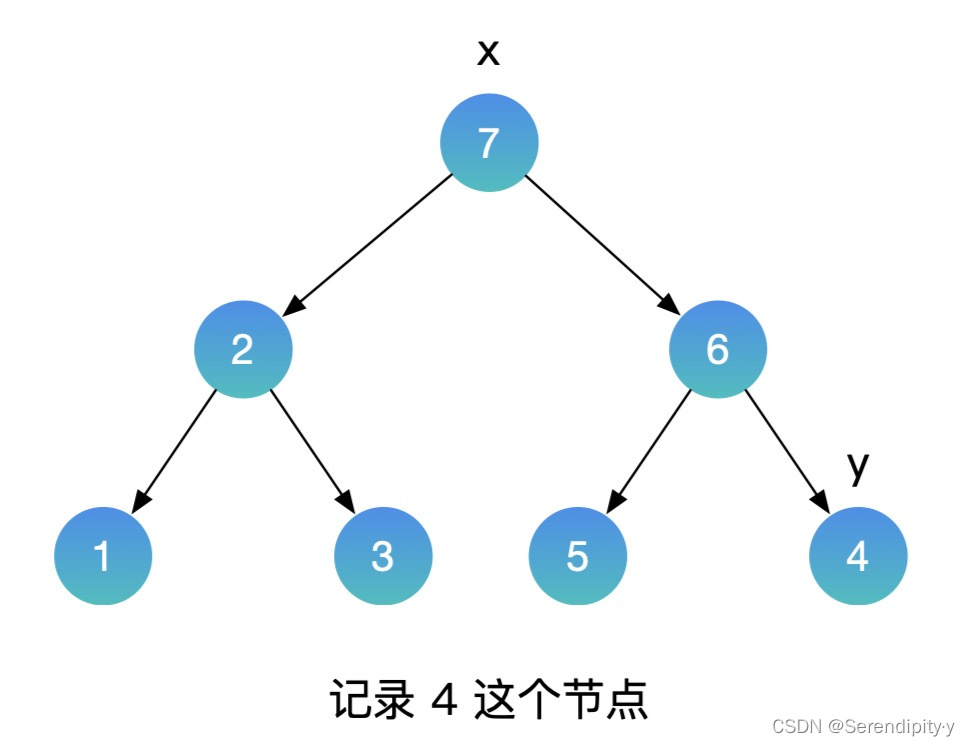

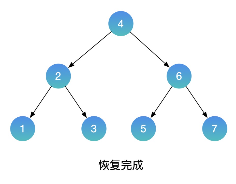

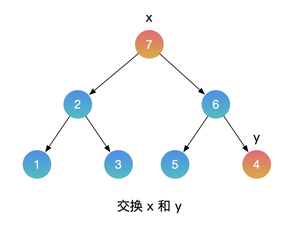

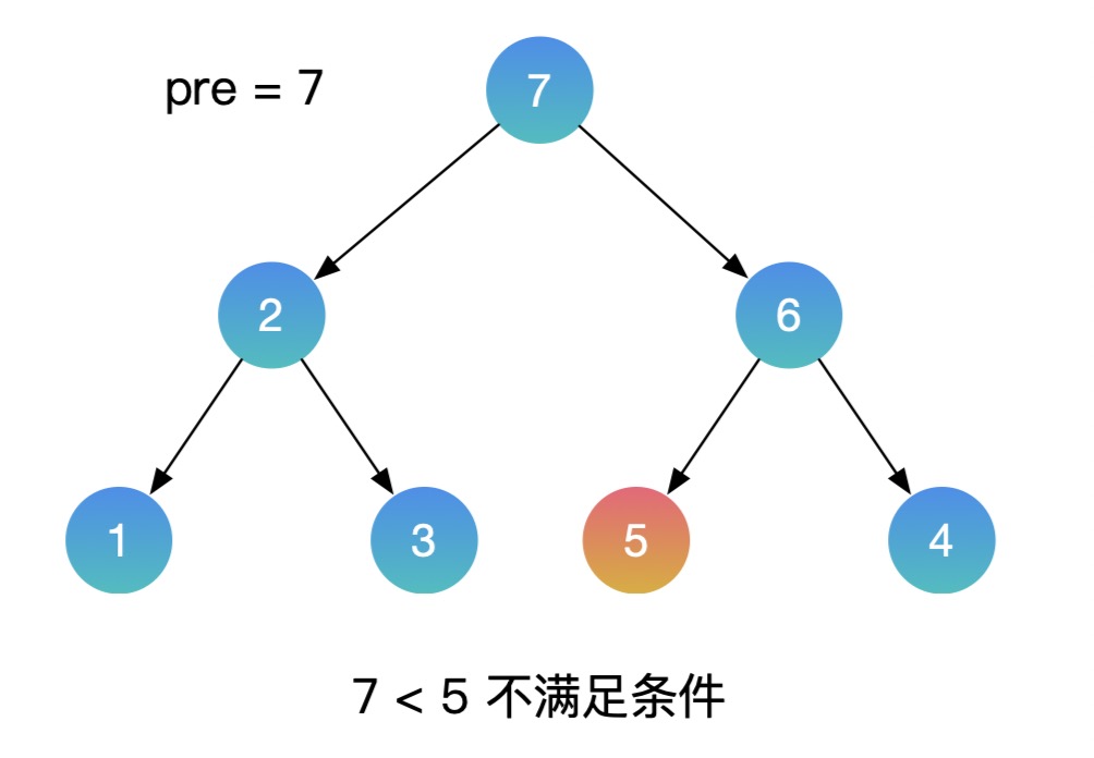

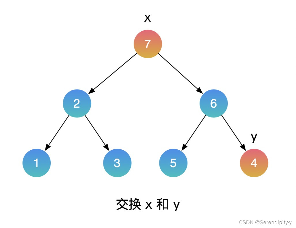

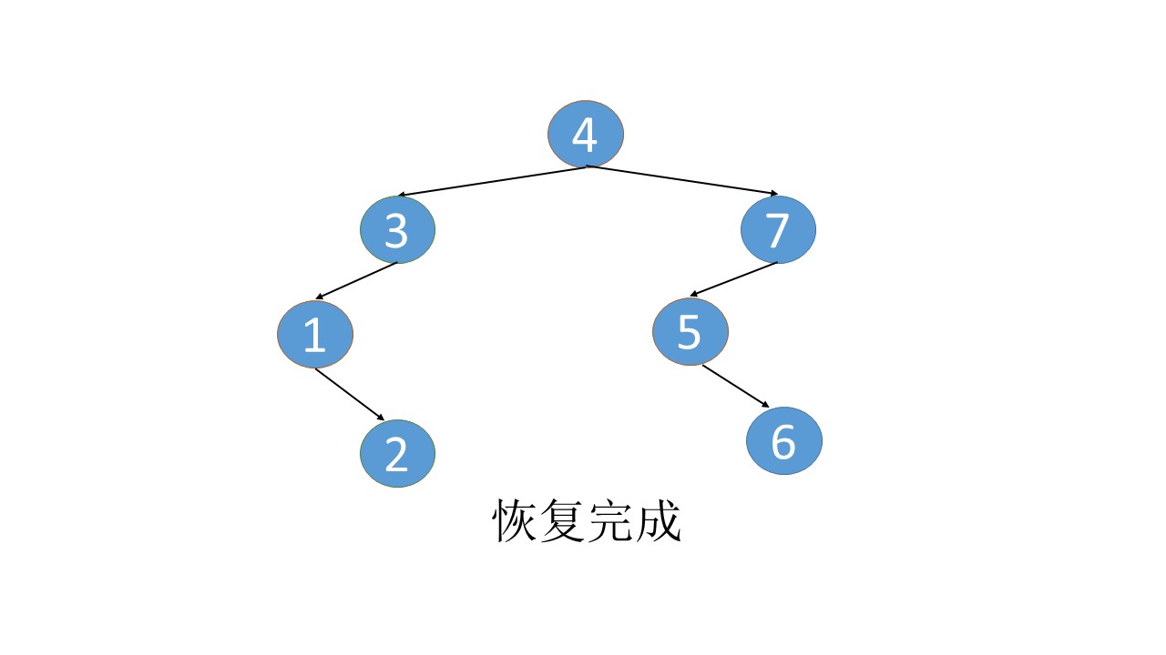

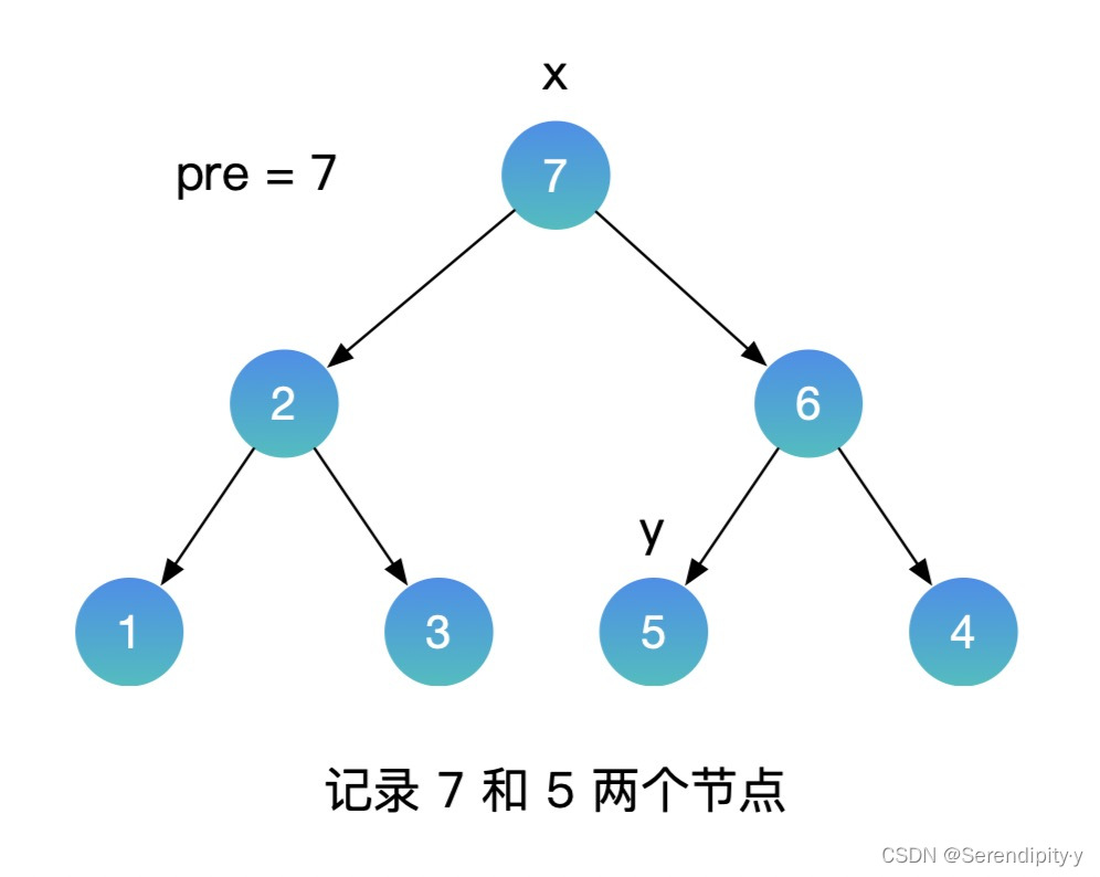

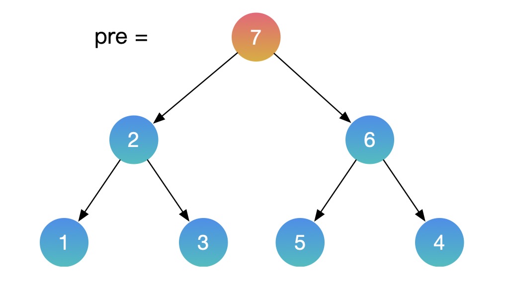

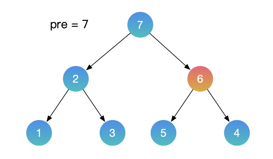

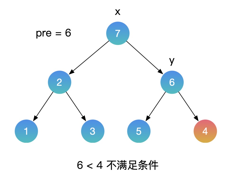

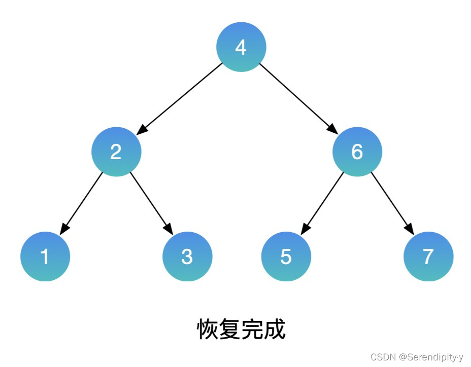

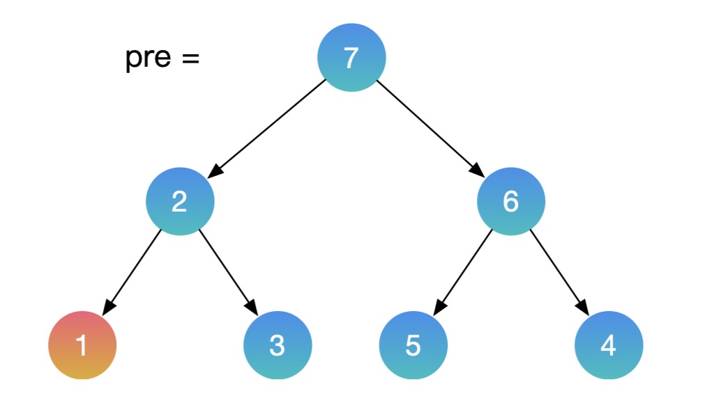

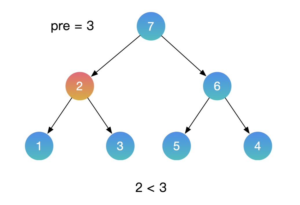

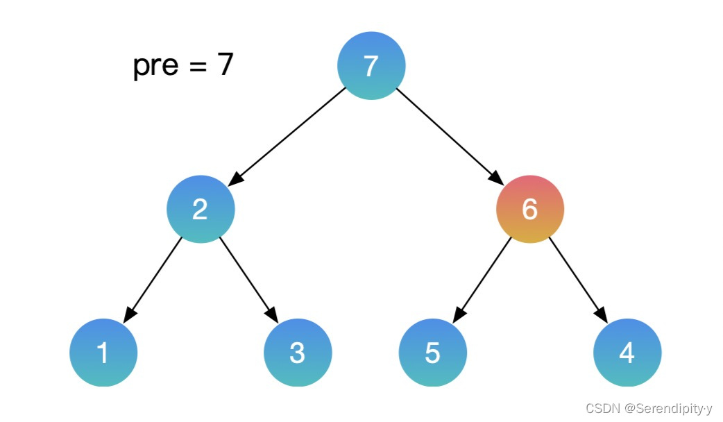

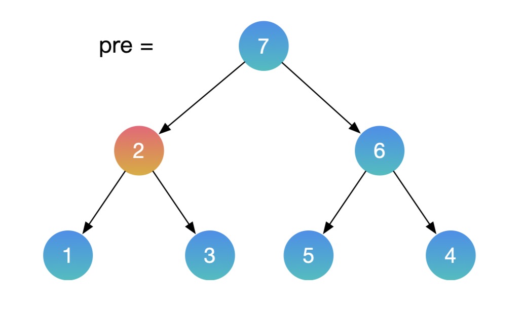

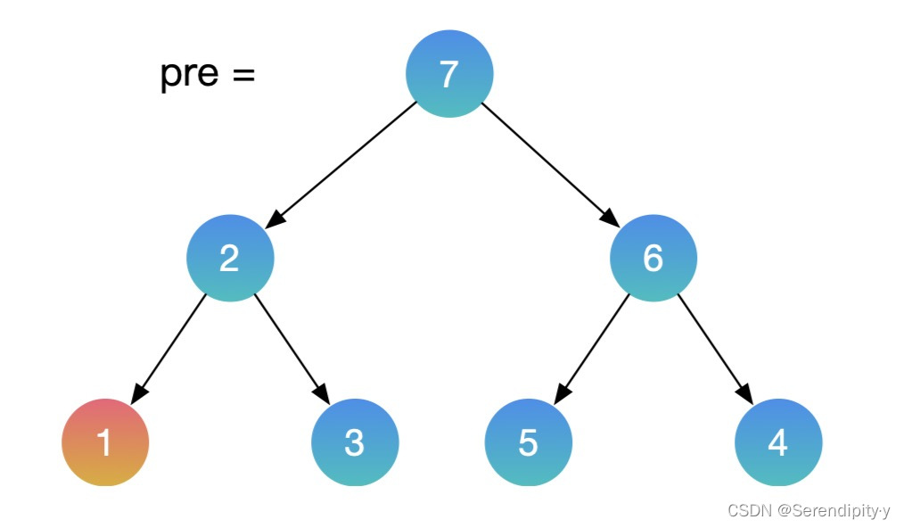

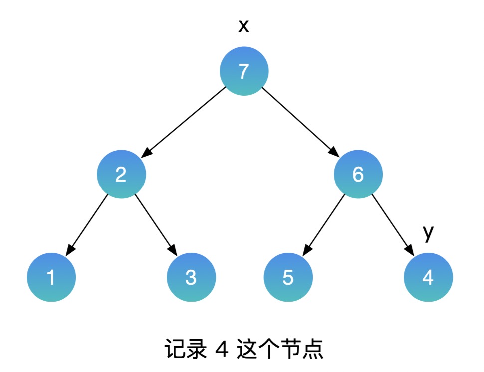

② 中序遍历
  • 解法①中,利用了额外的数组保存了遍历的结果,如果后面一个数比前面一个数小,那就找到了要交换的节点。

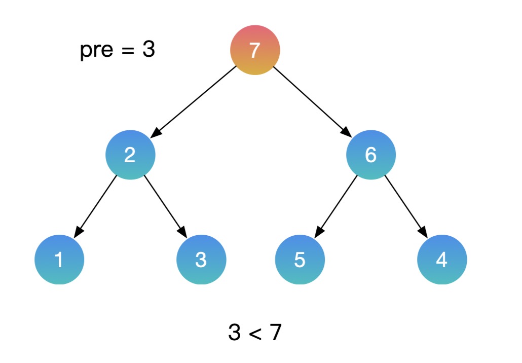

  • 按照同样的思路,用中序遍历的方式遍历这颗二叉搜索树,再增加一个辅助的 pre 指针,记录上一个节点的值。如果当前节点的值,小于上一个节点的值,这就找到了需要交换的节点。利用这种方式,就不需要额外的数组空间了。
  • 整个过程如下所示:

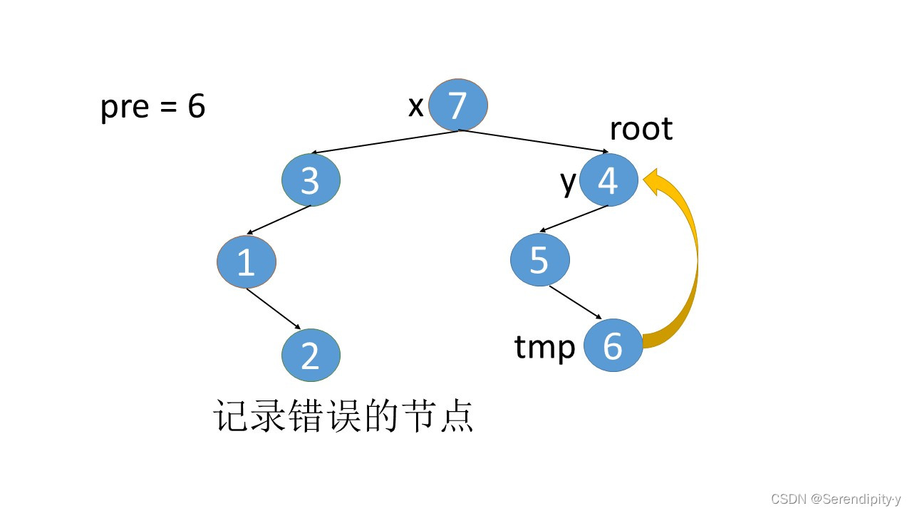

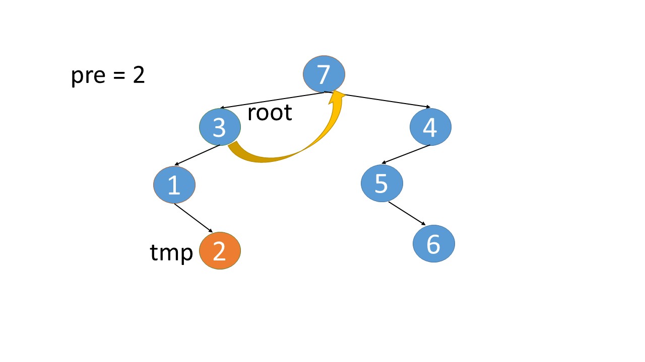

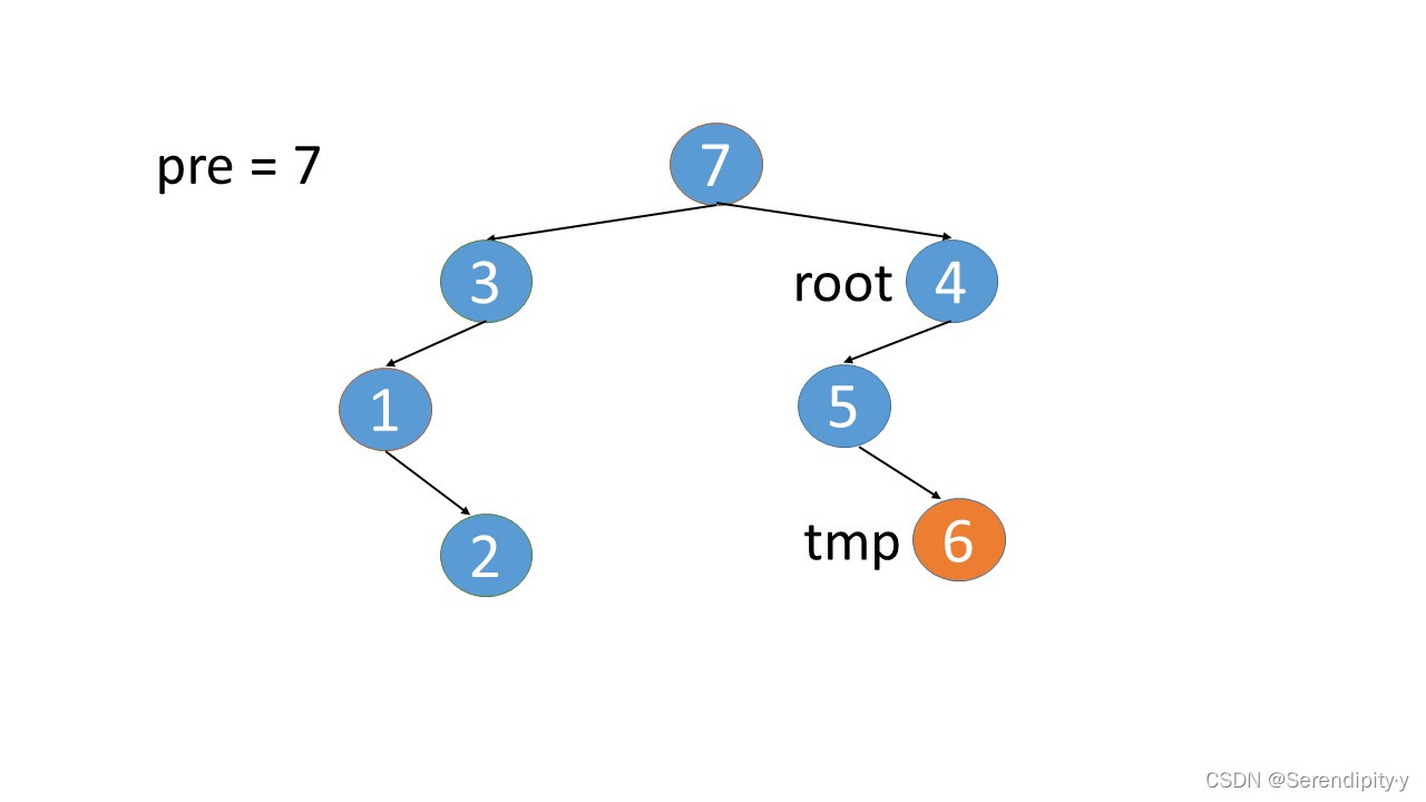

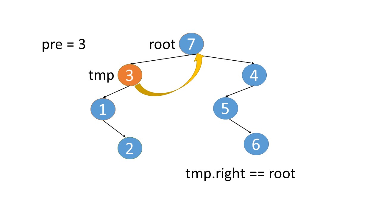

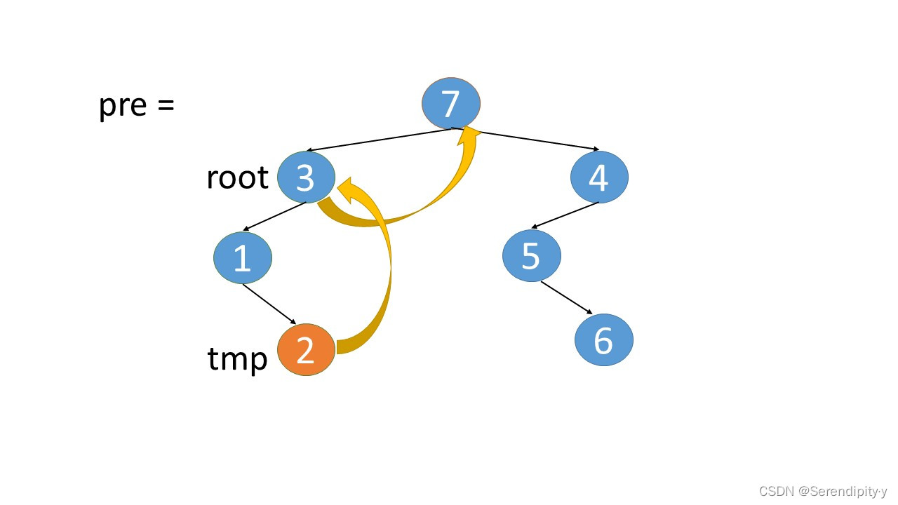

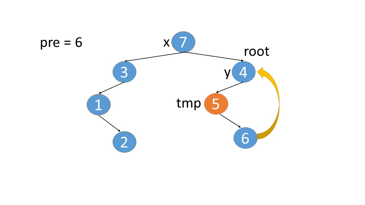

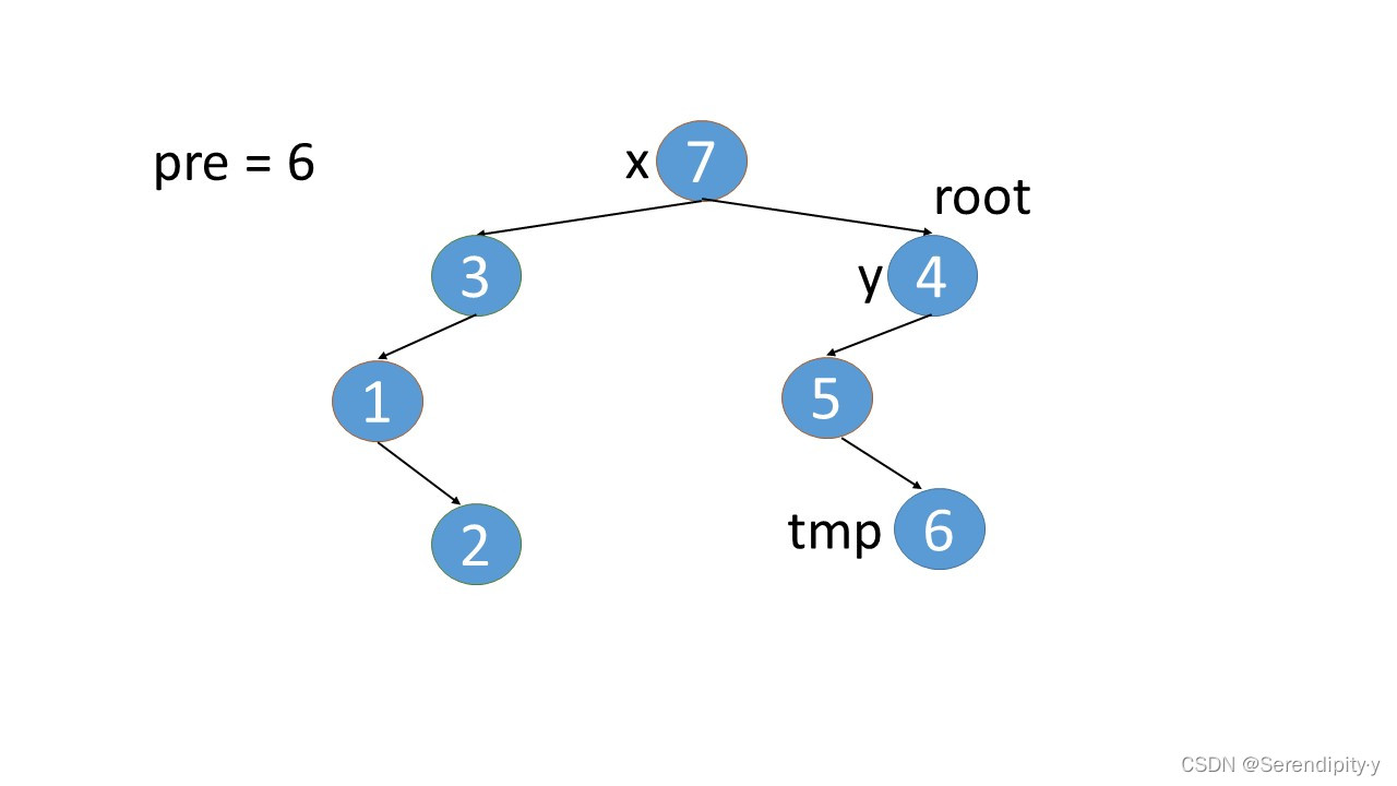

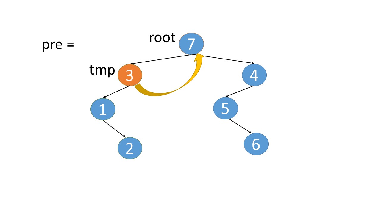

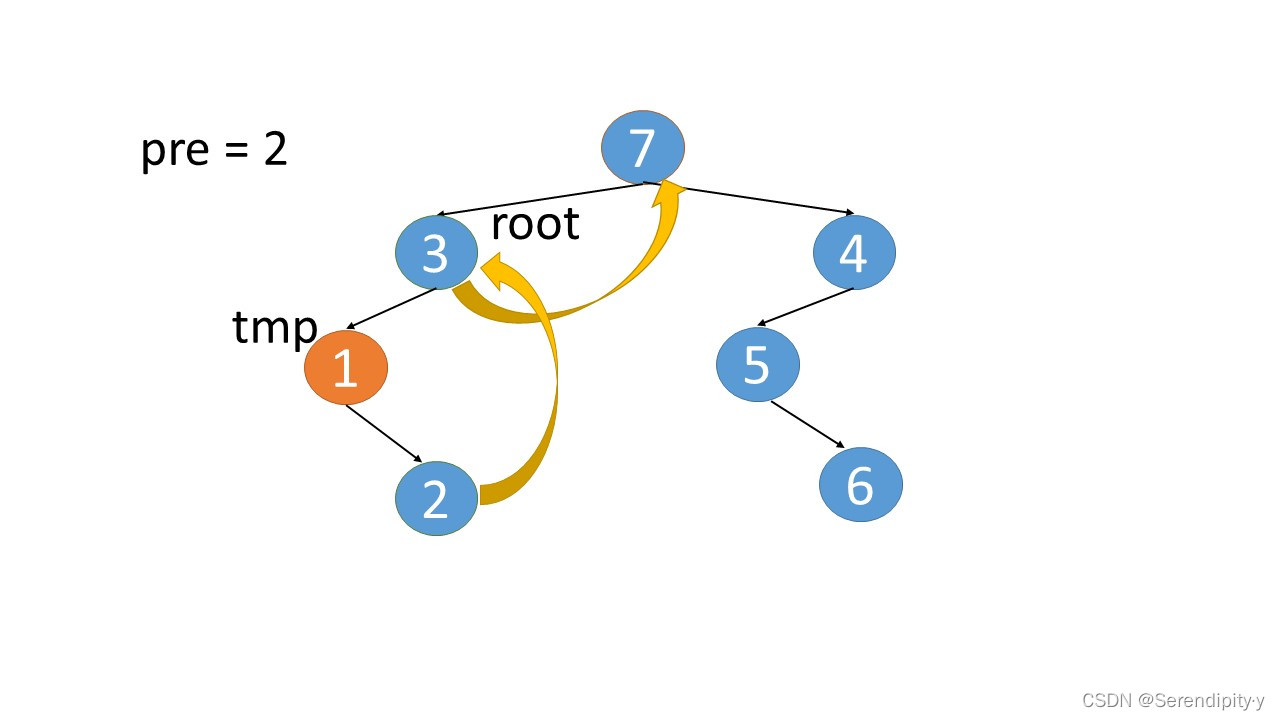

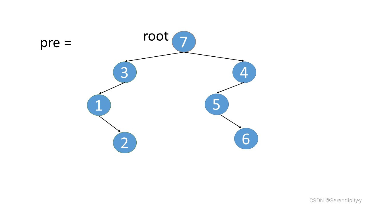

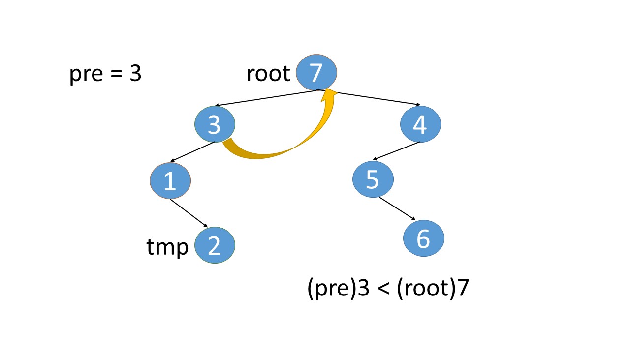

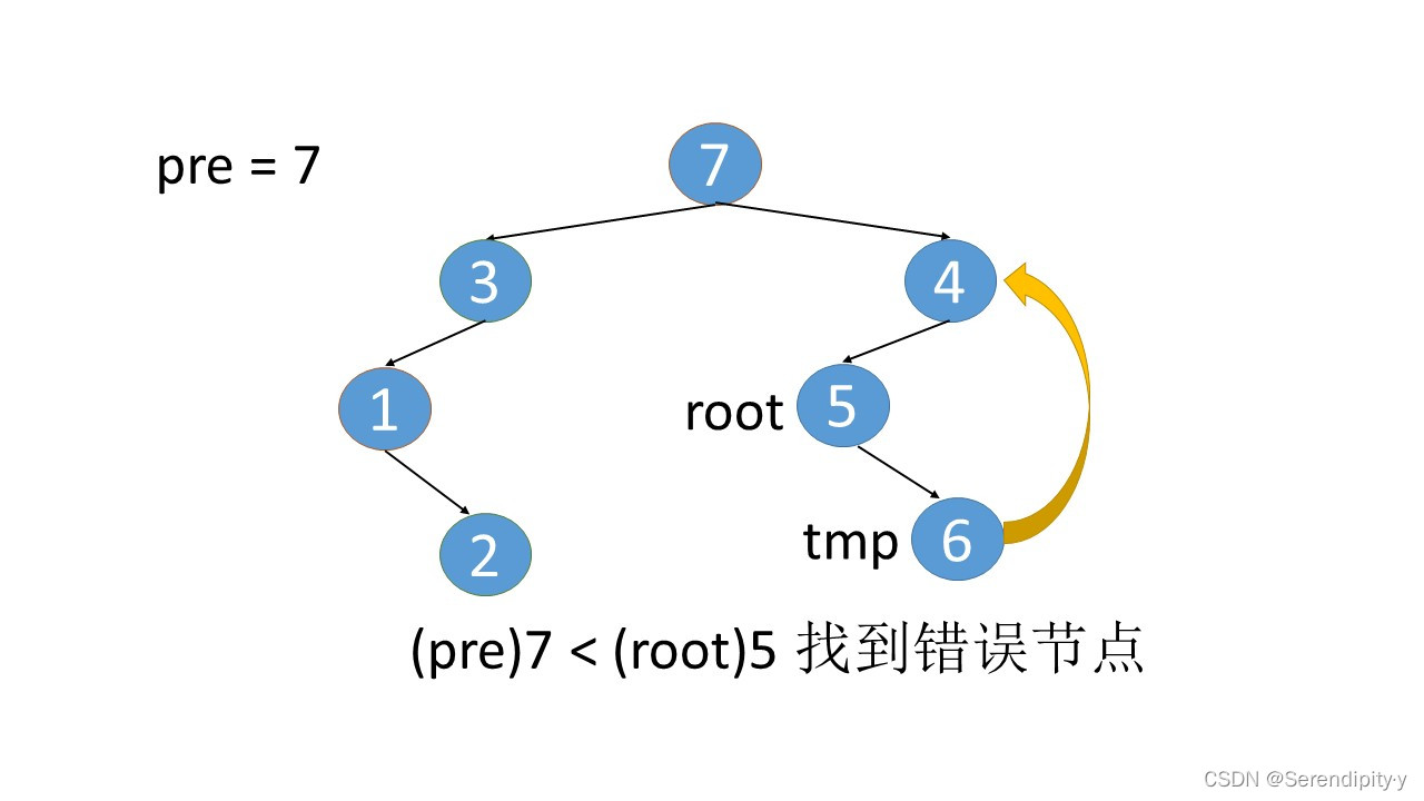

③ 莫里斯遍历

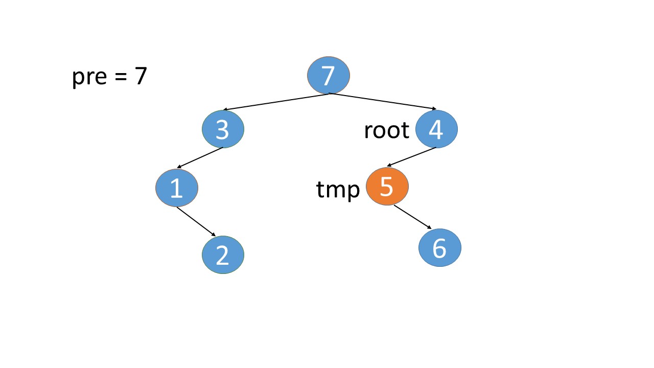

  • 解法②还不是真正的常数空间复杂度,想要达到常数空间,可以用“莫里斯遍历”,这种方式可以做到 O(1) 的空间复杂度去遍历一棵树。
  • 回想一下中序遍历的递归版本,也就是一路往左走到底,左边走不通,再往右边走:
dfs(root.left)
打印节点 root
dfs(root.right)
  • 1
  • 2
  • 3

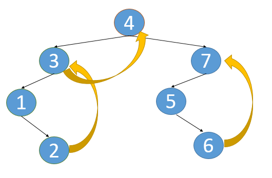

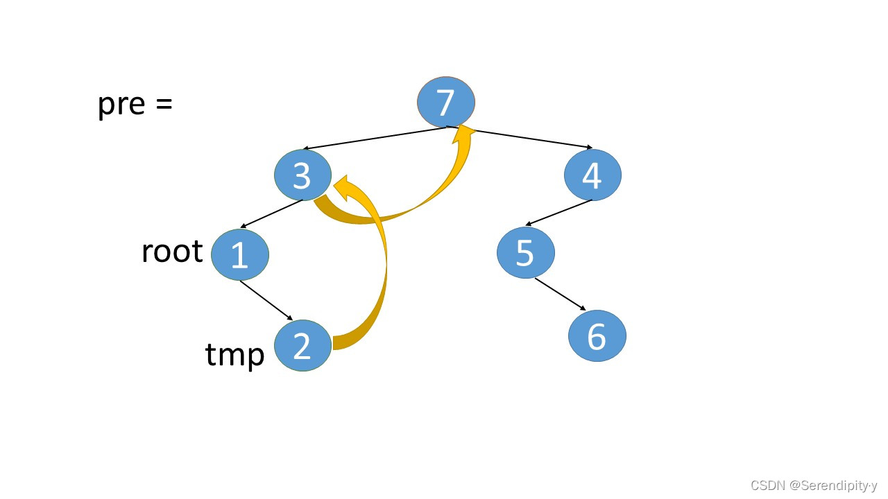

  • 如下所示,就是 4->3->1 这个过程,一路往左,走不通了再往右,也就是遍历 2:
  • 当然如果 2 的右边还有节点那么还会继续遍历下去。现在 2 的右边已经是空,对于递归来说操作系统自动出栈,然后会访问 3 这个节点。

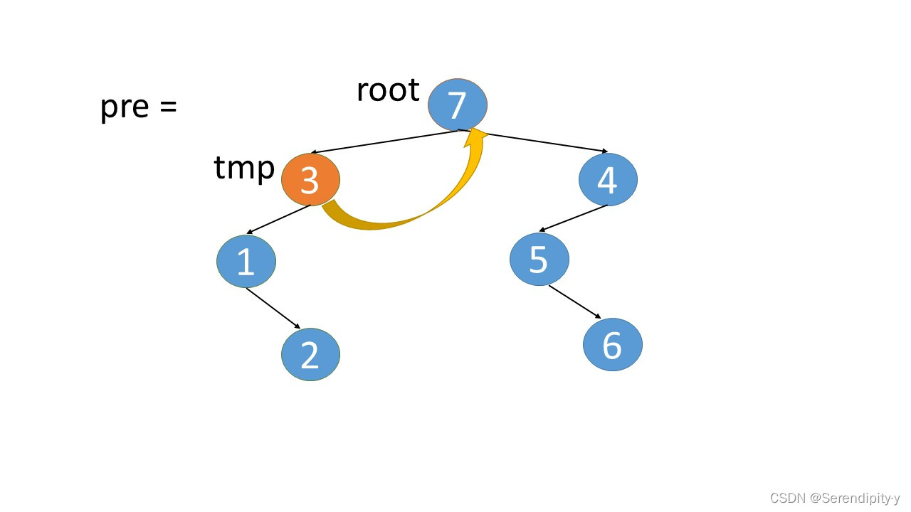

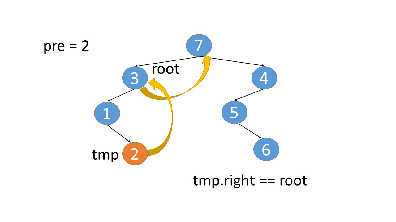

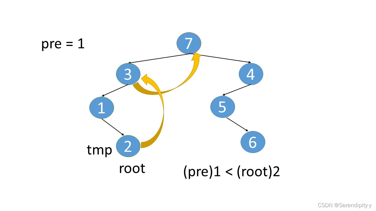

  • 既然 2 是叶子节点,左右子树都是空,可以利用这个空闲出来的信息,将 2 的右子树指向 3,这样当 2 遍历完后,再往右走,就会自动走到 3 这个节点。
  • 同理,将 3 的右子树指向 4,将 6 的右子树指向 7。

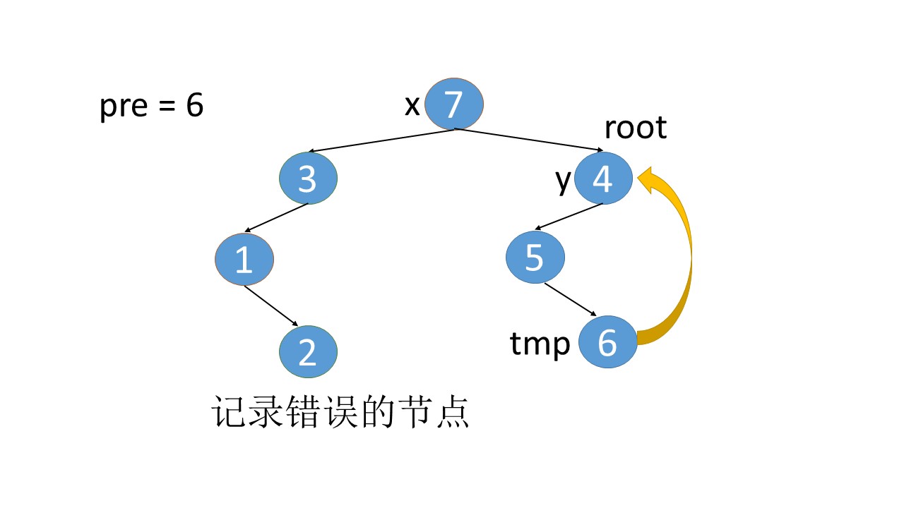

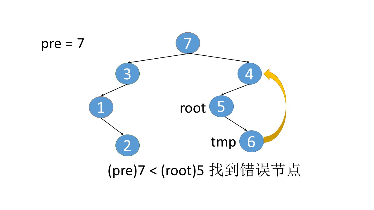

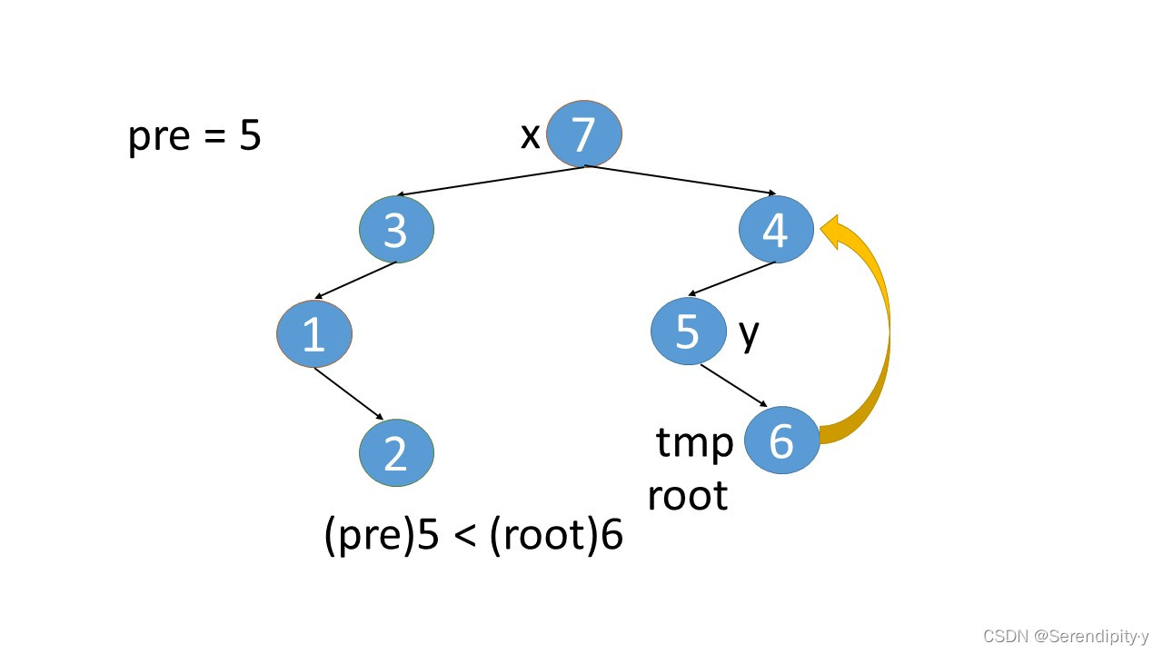

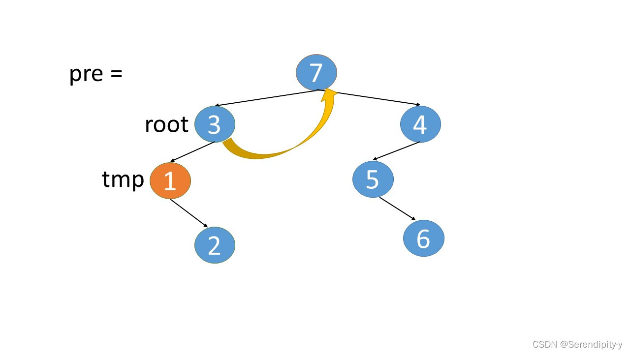

  • 这样的话,就可以省去额外的栈空间,利用叶子节点的右子树这个特点,将其重新赋予指向关系 ,就是莫里斯遍历的核心了。不过光是这样还不行,再回看上图,其实已经不是一棵树了,而是变成图,因为出现了循环。所以还需要将新加这个指向关系给去掉。

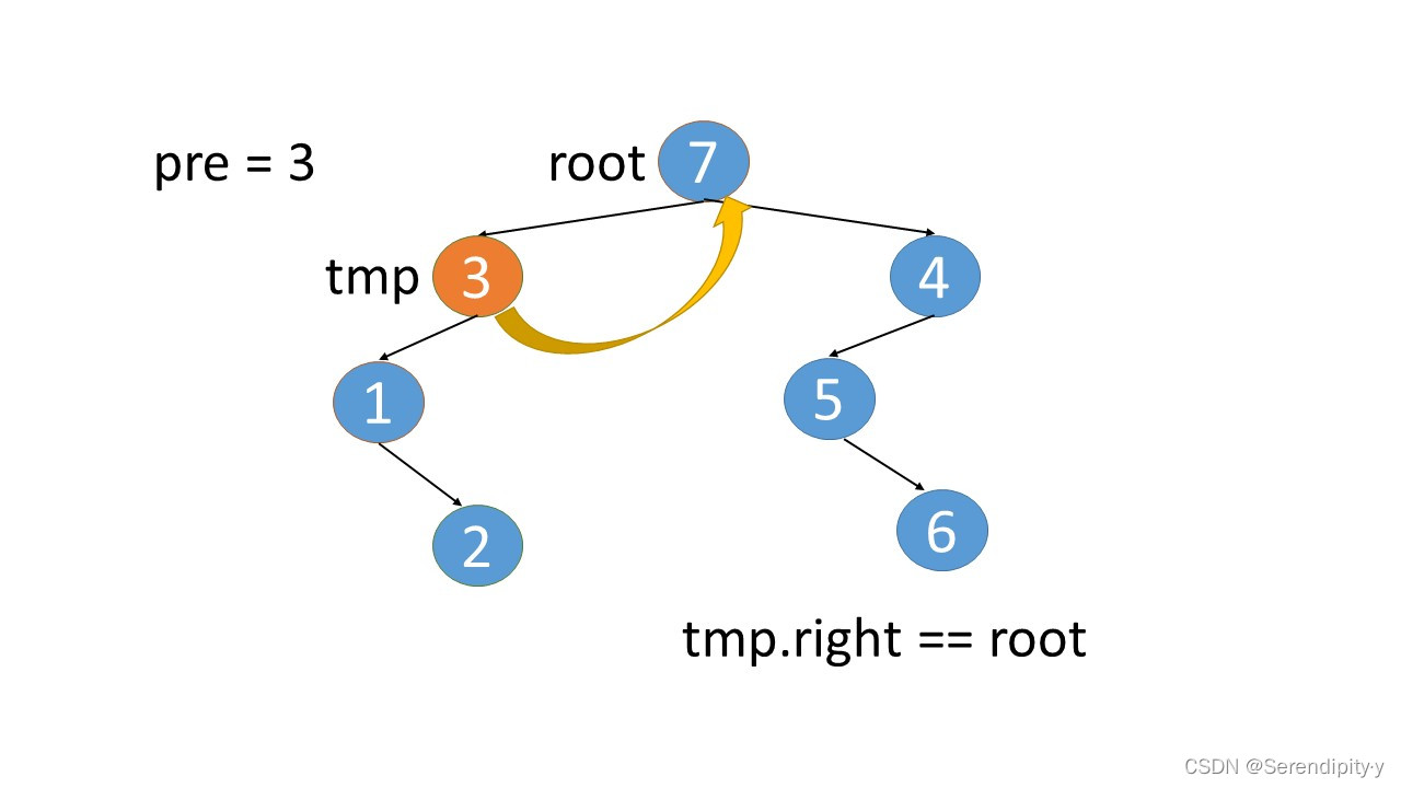

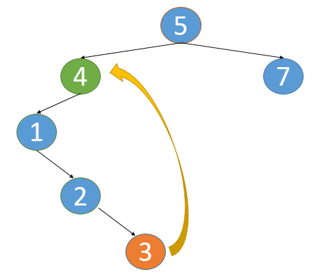

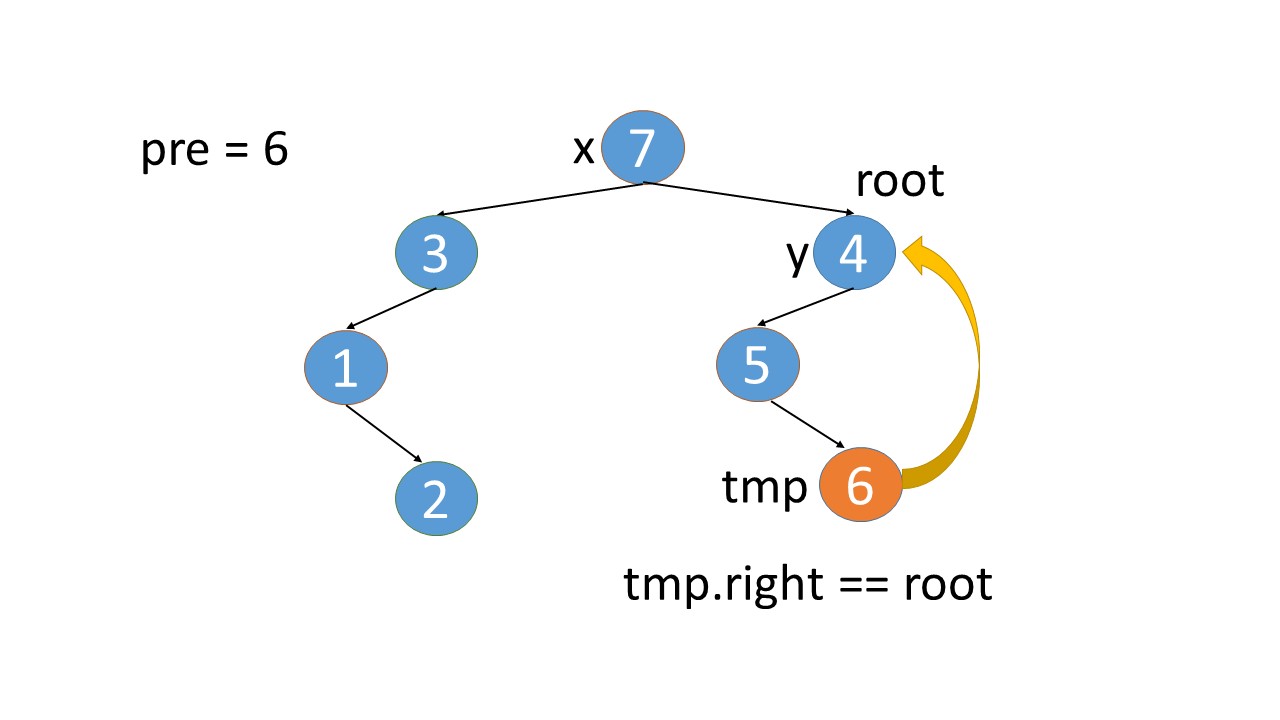

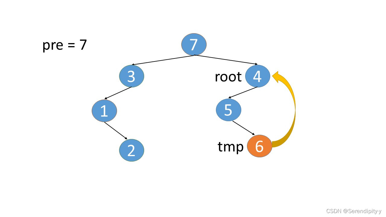

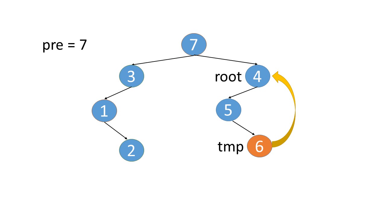

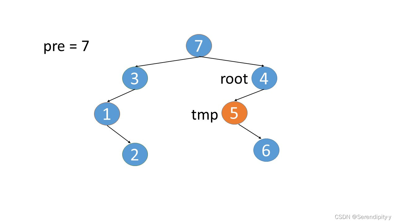

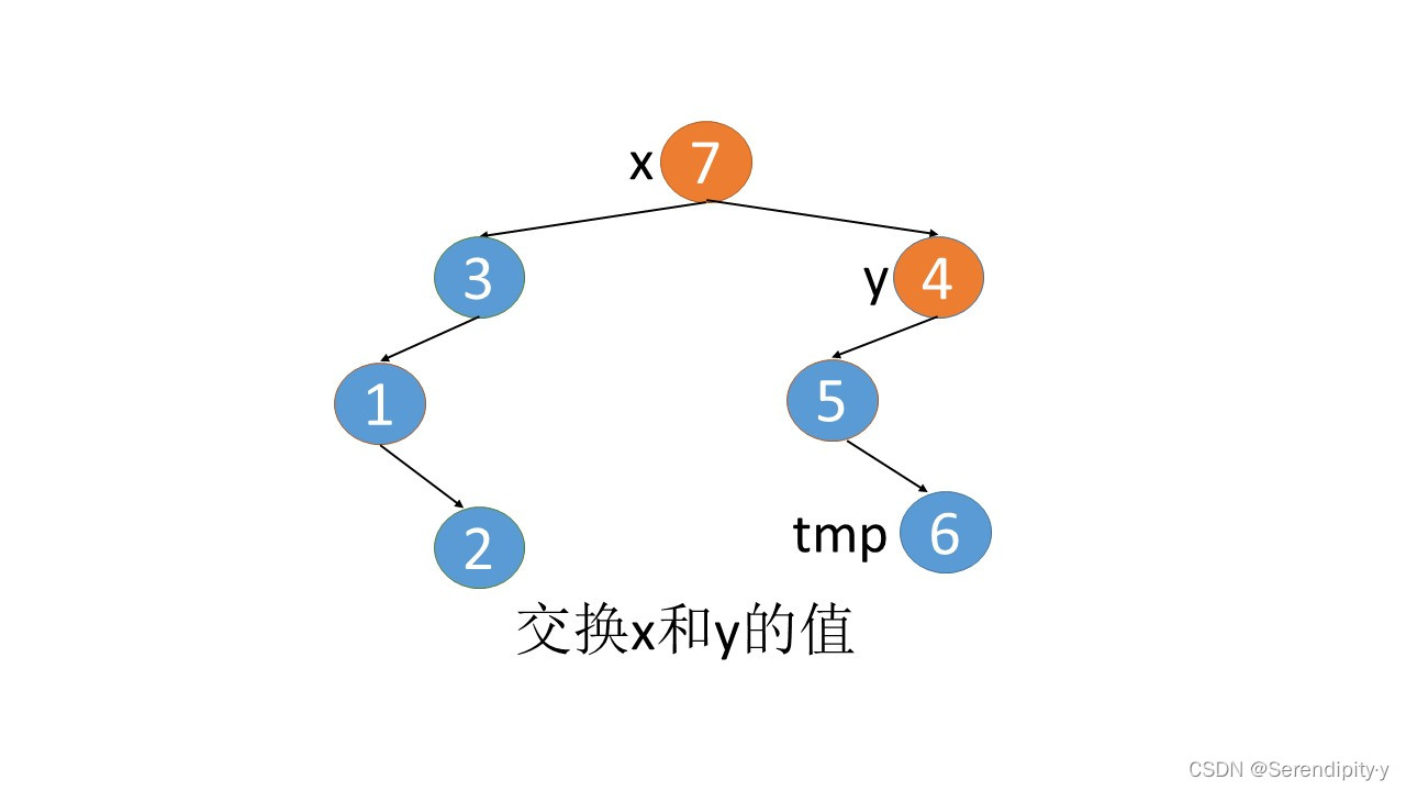

  • 如下所示,假设已经遍历到 4 这个节点,那就意味着 4 在左子树都遍历完,对应的就是 1,2,3 都遍历完:
  • 3.right=4 这个是新加上的,既然现在已经遍历到 4,就可以将 3.right=null,将这个指向关系还原即可。从上图中也可以看出,所谓新加的指向关系,就是找到根节点左子树的最右子树,然后将最右子树的 right 指向根节点。

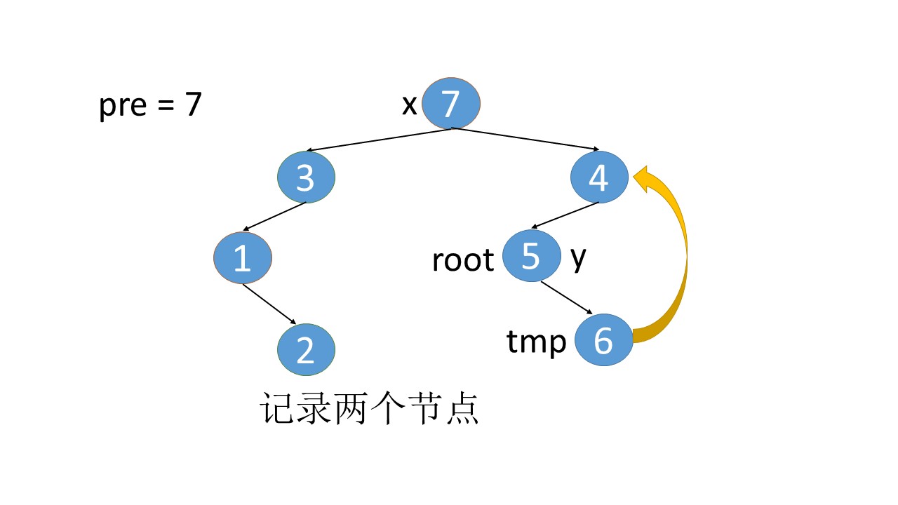

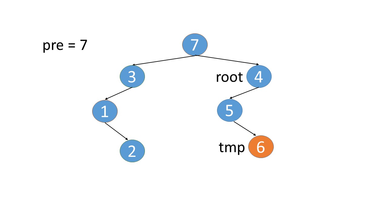

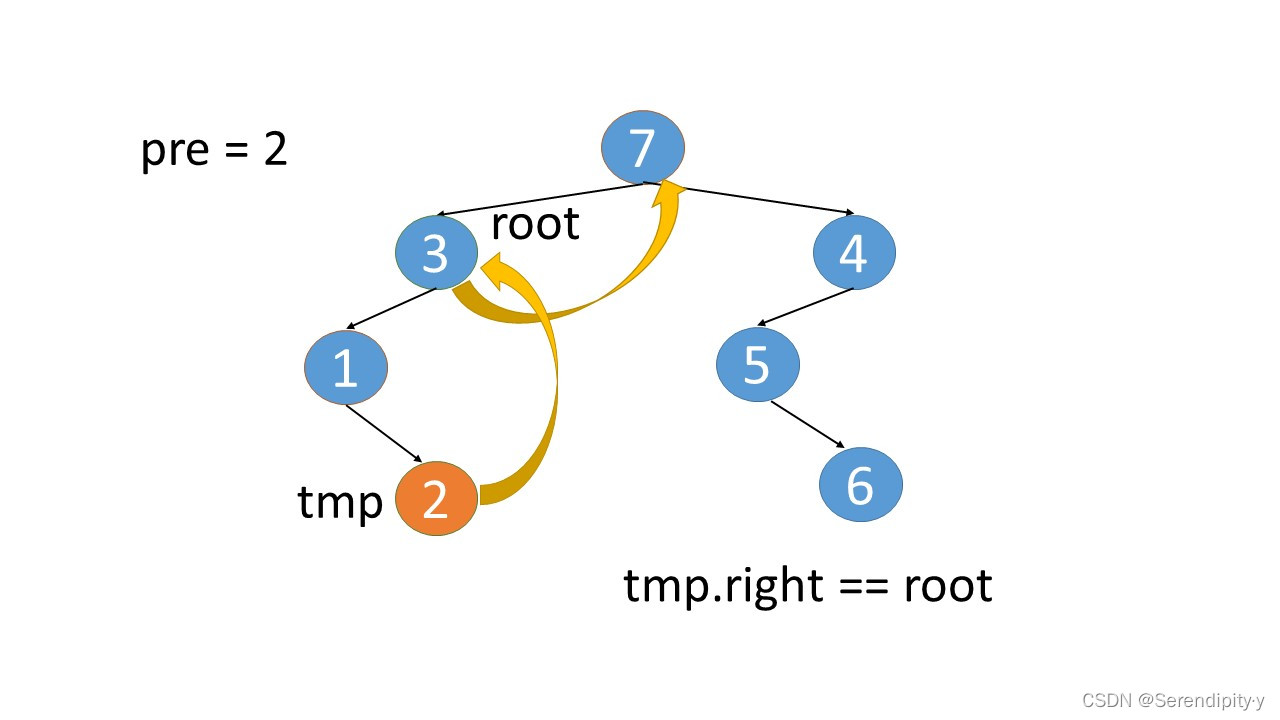

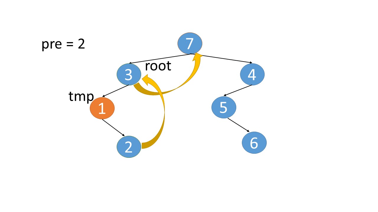

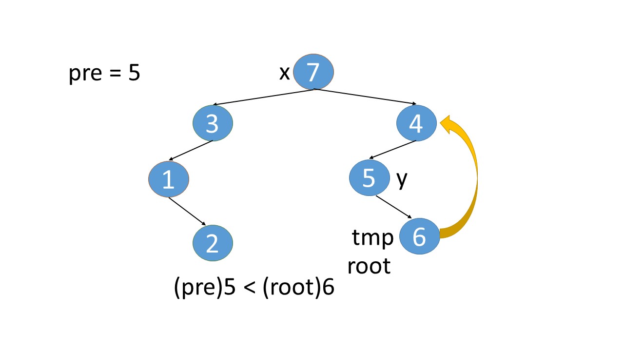

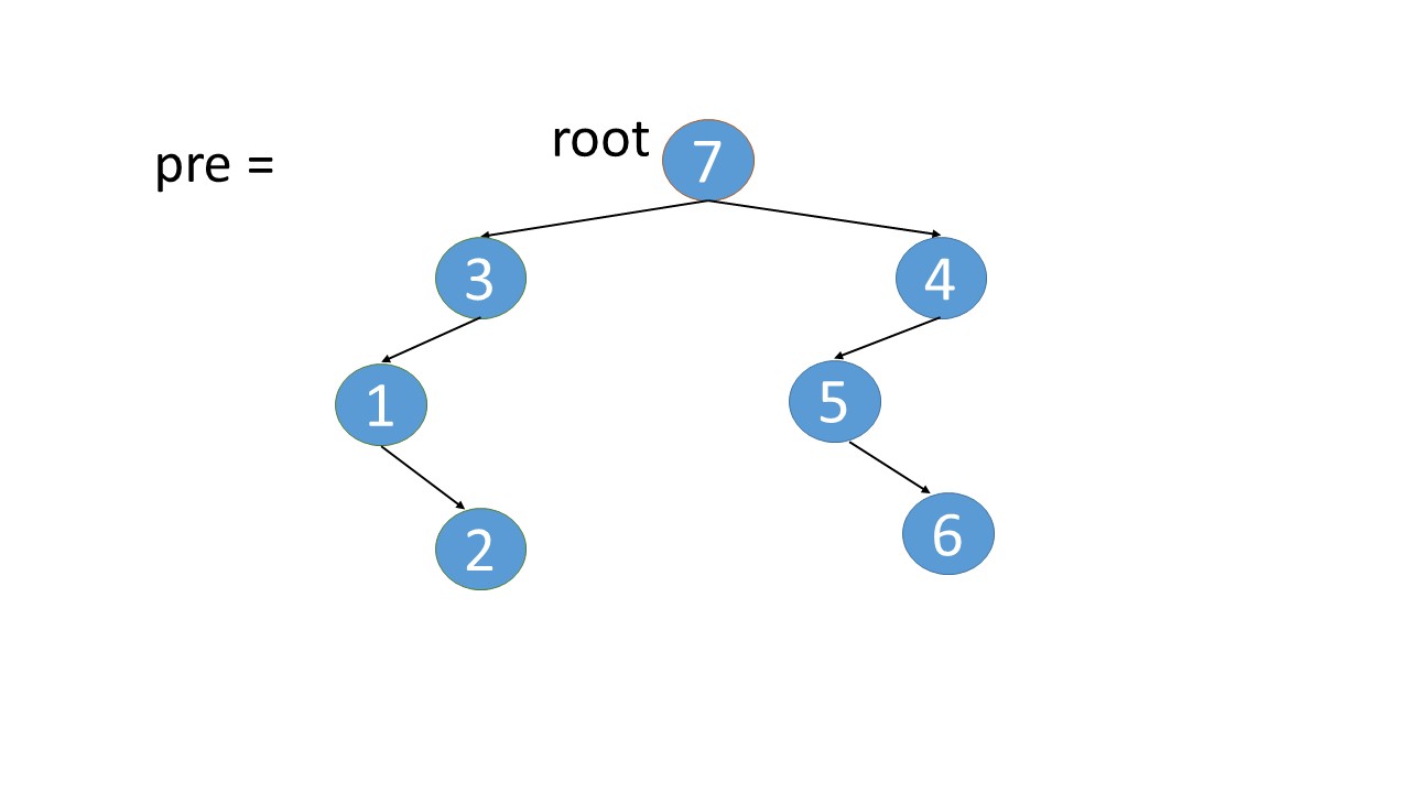

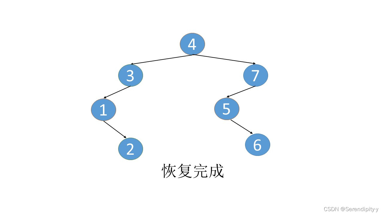

  • 完整执行过程如下:
  • 看完整个过程,3->1->2,这几个节点会走两遍:第一遍的时候,3 的左子树的最右节点是 2,于是将 2.right 指向 3;之后等 1,2 两个节点都遍历完后,当前节点走到了 3,又会触发一遍 根节点的左子树的最右节点这个循环查找逻辑,此时可以判断出最右的节点 2.right 是等于 root 的,所以就将 2.right 重新设置为空,即还原回去。

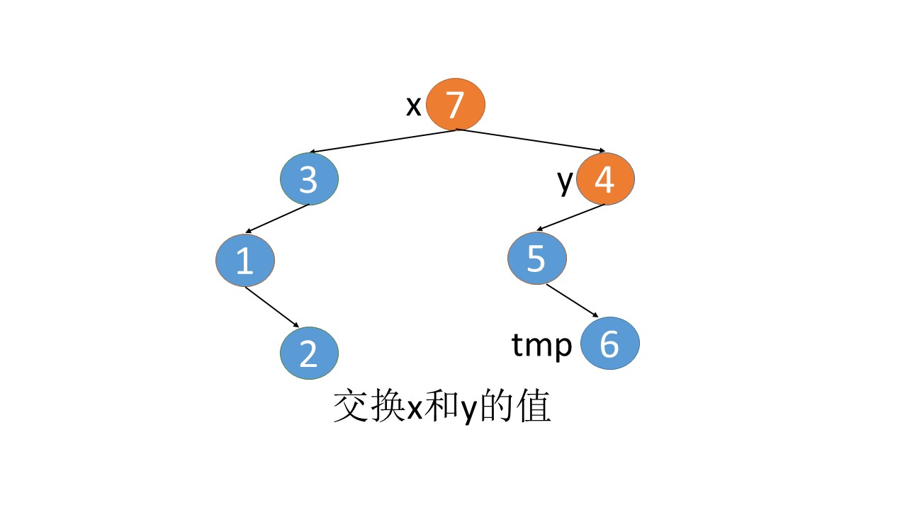

		if(x!=null && y!=null) {
			int t = x.val;
			x.val = y.val;
			y.val = t;
