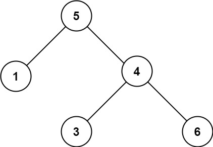

  • 示例 2:
输入:root = [5,1,4,null,null,3,6]
输出:false
解释:根节点的值是 5 ,但是右子节点的值是 4

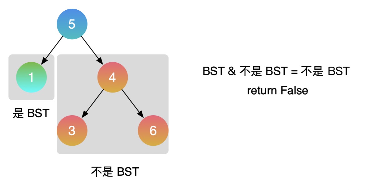

  • 二叉搜索树的性质就是左子树中所有节点的值都小于(这里是<而非<=)根节点,右子树中所有节点的值都大于(同理这里是>而非>=)根节点;
  • 直接递归,验证左子树的时候,将左子树值的最小范围和最大范围作为参数传入,同理右子树也是如此;
  • 你可能会有疑问:BST 不是左小右大么,那只要检查 root.val > root.left.val 且 root.val < root.right.val 不就行了?这样是不对的,因为 BST 左小右大的特性是指 root.val 要比左子树的所有节点都更大,要比右子树的所有节点都小,只检查左右两个子节点当然是不够的。

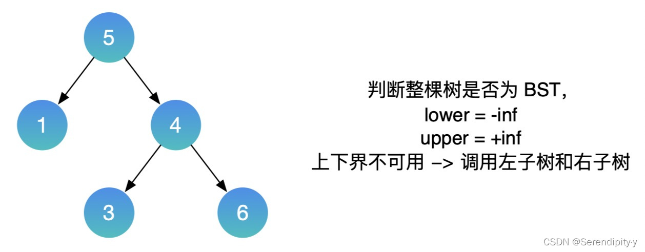

    • 这启示我们设计一个递归函数 helper(root, lower, upper) 来递归判断,函数表示考虑以 root 为根的子树,判断子树中所有节点的值是否都在 (l,r) 的范围内(注意是开区间)。如果 root 节点的值 val 不在 (l,r) 的范围内说明不满足条件直接返回,否则要继续递归调用检查它的左右子树是否满足,如果都满足才说明这是一棵二叉搜索树。

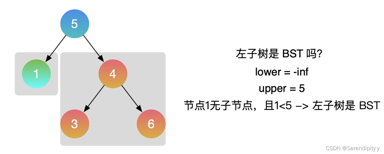

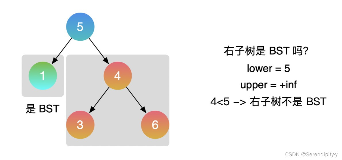

    • 那么根据二叉搜索树的性质,在递归调用左子树时,需要把上界 upper 改为 root.val,即调用 helper(root.left, lower, root.val),因为左子树里所有节点的值均小于它的根节点的值。同理递归调用右子树时,需要把下界 lower 改为 root.val,即调用 helper(root.right, root.val, upper)。
    • 函数递归调用的入口为 helper(root, -inf, +inf), inf 表示一个无穷大的值。

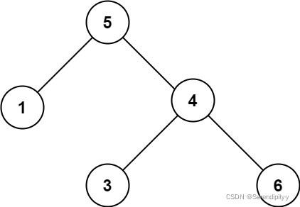

    • 以示例 2 为例:
