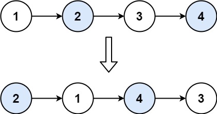

  • 示例 1:
输入:head = [1,2,3,4]
输出:[2,1,4,3]

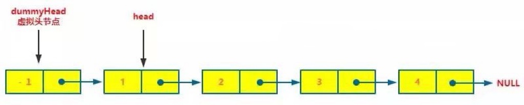

  • 先建立一个带虚拟头节点的单链表:
# 链表节点类
class ListNode:
     def __init__(self, val=0, next=None):
         self.val = val
         self.next = next
# 创建虚拟节点
dummyHead = ListNode(-1)
  • 1
  • 2
  • 3
  • 4
  • 5
  • 6
  • 7

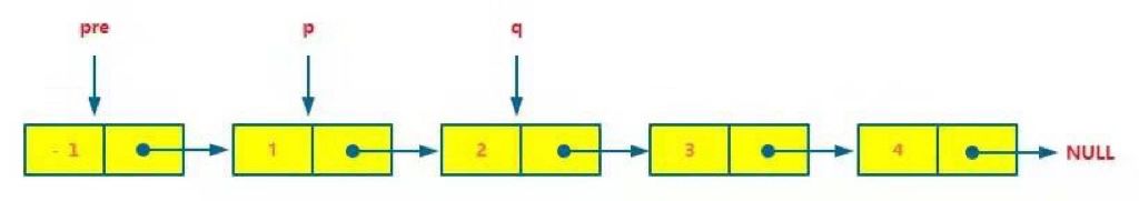

  • 因为每次要截取两个节点进行交换,初始建立 3 个指针 pre,p 和 q。其中 pre 指向虚拟头节点,p 指向链表首节点,q 指向链表的第 2 个节点。
pre = dummyHead
p = head
q = p.next
  • 1
  • 2
  • 3

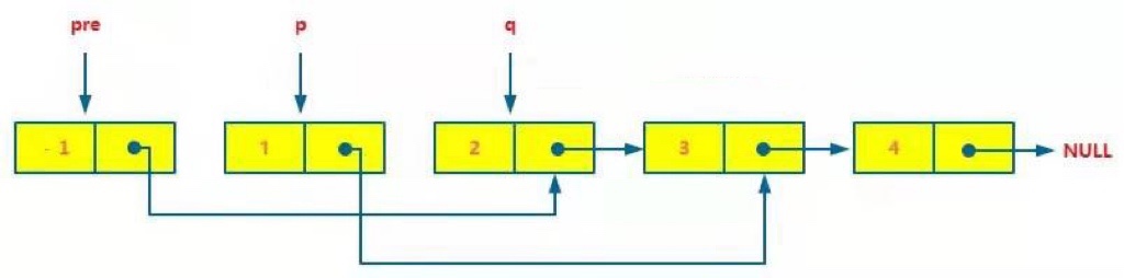

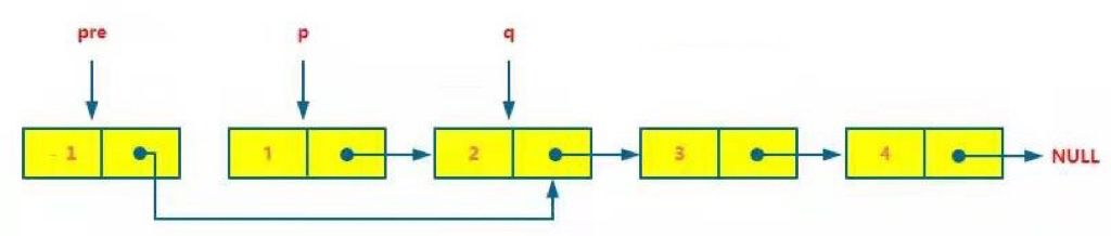

  • 节点两两交换主要分为 3 步:
    • 第 1 步:pre 的后继指针 next 指向 q,即 pre.next = q:
    • 第 2 步:p 的后继指针 next 指向 q 的后继节点,即 p.next = q.next:

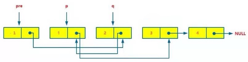

    • 第 3 步:那就剩了 q 的后继指针 next 指向 p,即 q.next = p:

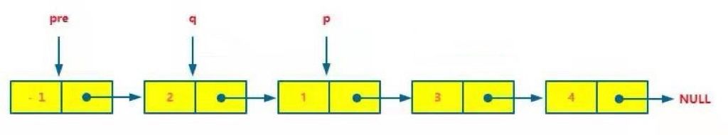

  • 所以第一次交换完,链表变成了:
pre.next = q
p.next = q.next
q.next = p
  • 1
  • 2
  • 3

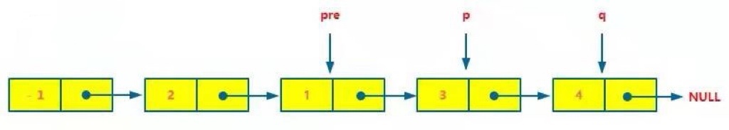

  • 接下来就是 pre、p 和 q 指针同时右移:
pre = p
p = p.next
q = p.next
  • 1
  • 2
  • 3
  • 继续重复上述 3 步操作:

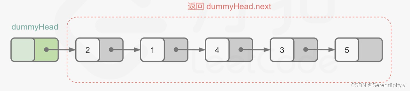

        # 返回链表
        return dummyHead.next

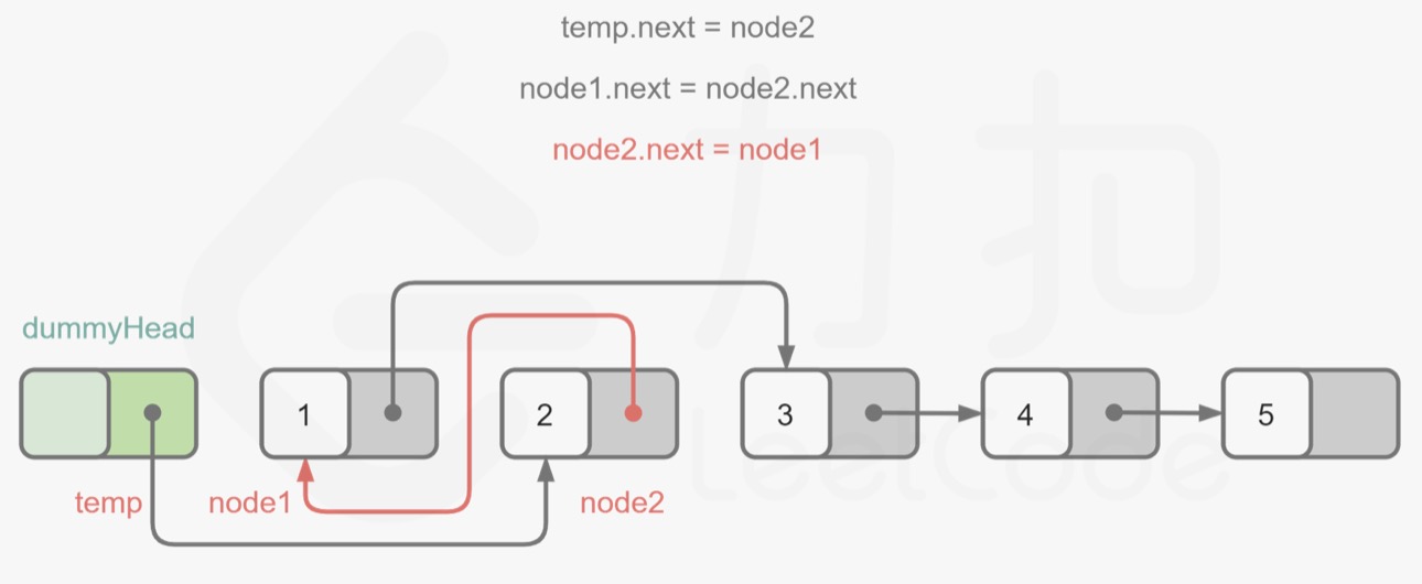

  • 创建哑结点 dummyHead,令 dummyHead.next = head。令 temp 表示当前到达的节点,初始时 temp = dummyHead。每次需要交换 temp 后面的两个节点。
  • 如果 temp 的后面没有节点或者只有一个节点,则没有更多的节点需要交换,因此结束交换。否则,获得 temp 后面的两个节点 node1 和 node2,通过更新节点的指针关系实现两两交换节点。
  • 具体而言,交换之前的节点关系是 temp -> node1 -> node2,交换之后的节点关系要变成 temp -> node2 -> node1,因此需要进行如下操作。
temp.next = node2
node1.next = node2.next
node2.next = node1
  • 1
  • 2
  • 3

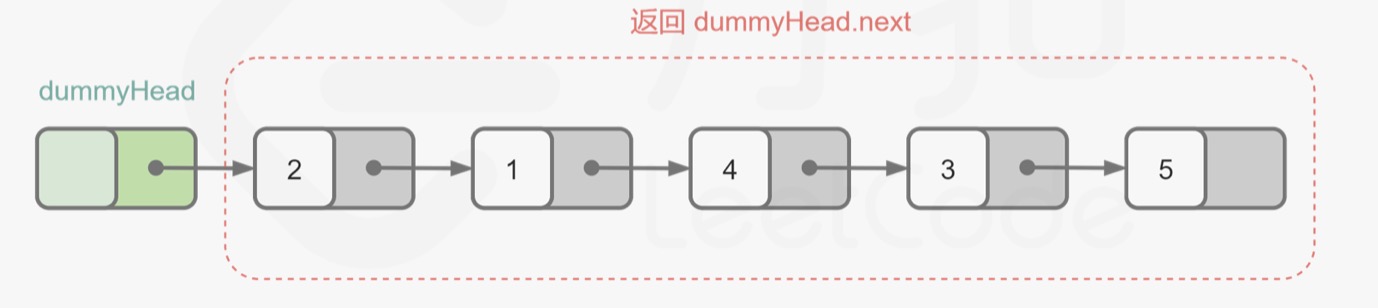

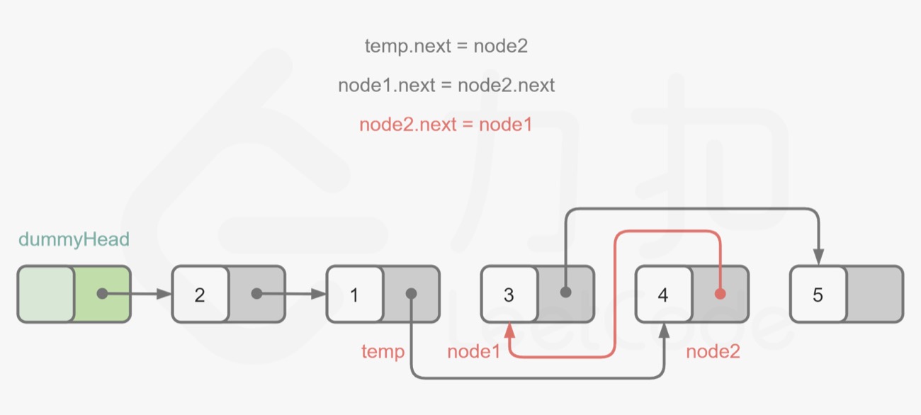

  • 完成上述操作之后,节点关系即变成 temp -> node2 -> node1。再令 temp = node1,对链表中的其余节点进行两两交换,直到全部节点都被两两交换。
  • 两两交换链表中的节点之后,新的链表的头节点是 dummyHead.next,返回新的链表的头节点即可。
