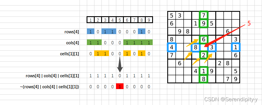

② 位运算优化
  • 在方法①中,我们使用了长度为 9 的数组表示每个数字是否出现过,同样也可以借助位运算,仅使用一个整数表示每个数字是否出现过。
  • 具体地,数 b 的二进制表示的第 i 位(从低到高,最低位为第 0 位)为 1,当且仅当数字 i+1 已经出现过。例如当 b 的二进制表示为 (011000100)2 时,就表示数字 3,7,8 已经出现过。
  • 位运算有一些基础的使用技巧,下面列举了所有在代码中使用到的技巧:
    • 对于第 i 行第 j 列的位置,line[i] ∣ column[j] ∣ block[⌊i/3⌋][⌊j/3⌋] 中第 k 位为 1,表示该位置不能填入数字 k+1(因为已经出现过),其中 ∣ 表示按位或运算。如果我们对这个值进行 ∼ 按位取反运算,那么第 k 位为 1 就表示该位置可以填入数字 k+1,我们就可以通过寻找 1 来进行枚举。由于在进行按位取反运算后,这个数的高位也全部变成了 1,而这是我们不应当枚举到的,因此需要将这个数和 (111111111)2 =(1FF) 16 进行按位与运算 &,将所有无关的位置为 0;
    • 可以使用按位异或运算 ∧,将第 i 位从 0 变为 1,或从 1 变为 0。具体地,与数 1<<i 进行按位异或运算即可,其中 << 表示左移运算;
    • 可以用 b & (−b) 得到 b 二进制表示中最低位的 1,这是因为 (−b) 在计算机中以补码的形式存储,它等于 ∼b+1。b 如果和 ∼b 进行按位与运算,那么会得到 0,但是当 ∼b 增加 1 之后,最低位的连续的 1 都变为 0,而最低位的 0 变为 1,对应到 b 中即为最低位的 1,因此当 b 和 ∼b+1 进行按位与运算时,只有最低位的 1 会被保留;
    • 当得到这个最低位的 1 时,我们可以通过一些语言自带的函数得到这个最低位的 1 究竟是第几位(即 i 值),具体可以参考下面的代码;
    • 可以用 b 和最低位的 1 进行按位异或运算,就可以将其从 b 中去除,这样就可以枚举下一个 1。同样地,我们也可以用 b 和 b−1 进行按位与运算达到相同的效果,读者可以自行尝试推导。

③ 回溯 + 状态压缩
  • 状态压缩:
    • 使用 bitset<9> 来压缩存储每一行、每一列、每一个 3x3 宫格中 1-9 是否出现;
    • 这样每一个格子就可以计算出所有不能填的数字,然后得到所有能填的数字 getPossibleStatus();
    • 填入数字和回溯时,只需要更新存储信息;
    • 每个格子在使用时,会根据存储信息重新计算能填的数字。
  • 回溯:
    • 每次都使用 getNext() 选择能填的数字最少的格子开始填,这样填错的概率最小,回溯次数也会变少;
    • 使用 fillNum() 在填入和回溯时负责更新存储信息;
    • 一旦全部填写成功,一路返回 true ,结束递归。
