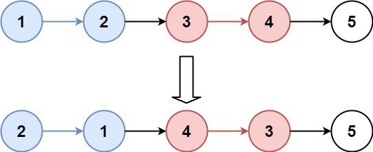

  • 示例 1:
输入:head = [1,2,3,4,5], k = 2
输出:[2,1,4,3,5]

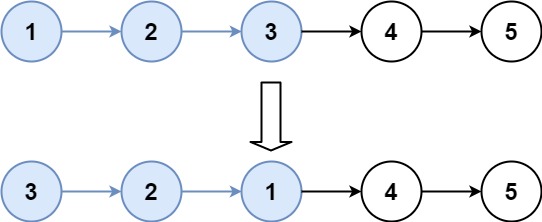

  • 示例 2:
输入:head = [1,2,3,4,5], k = 3
输出:[3,2,1,4,5]

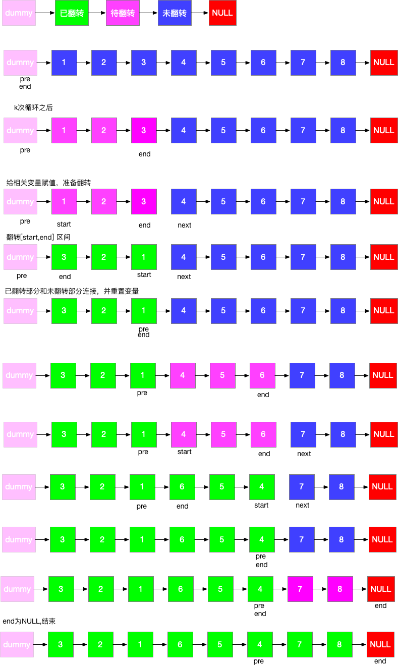

① 模拟
  • 链表分区为已翻转部分+待翻转部分+未翻转部分;
  • 每次翻转前,要确定翻转链表的范围,这个必须通过 k 此循环来确定;
  • 需记录翻转链表前驱和后继,方便翻转完成后把已翻转部分和未翻转部分连接起来;
  • 初始需要两个变量 pre 和 end,pre 代表待翻转链表的前驱,end 代表待翻转链表的末尾;
  • 经过 k 此循环,end 到达末尾,记录待翻转链表的后继 next = end.next;
  • 翻转链表,然后将三部分链表连接起来,然后重置 pre 和 end 指针,然后进入下一次循环;
  • 特殊情况,当翻转部分长度不足 k 时,在定位 end 完成后,end==null,已经到达末尾,说明题目已完成,直接返回即可;

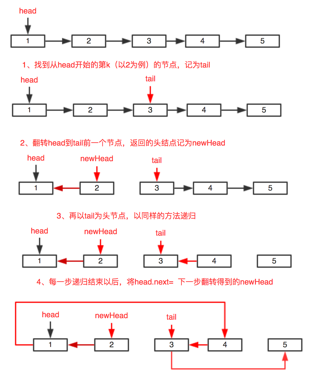

② 递归
  • 找到待翻转的 k 个节点(注意:若剩余数量小于 k 的话,则不需要反转,因此直接返回待翻转部分的头结点即可)。
  • 对其进行翻转,并返回翻转后的头结点(注意:翻转为左闭又开区间,所以本轮操作的尾结点其实就是下一轮操作的头结点)。
  • 对下一轮 k 个节点也进行翻转操作;
  • 将上一轮翻转后的尾结点指向下一轮翻转后的头节点,即将每一轮翻转的 k 的节点连接起来。
