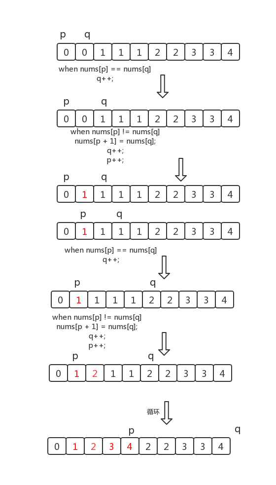

① 双指针
  • 首先注意数组是有序的,那么重复的元素一定会相邻。
  • 要求删除重复元素,实际上就是将不重复的元素移到数组的左侧。
  • 考虑用 2 个指针,一个在前记作 p,一个在后记作 q,算法流程如下,比较 p 和 q 位置的元素是否相等:
    • 如果相等,q 后移 1 位;
    • 如果不相等,将 q 位置的元素复制到 p+1 位置上,p 后移一位,q 后移 1 位;
  • 重复上述过程,直到 q 等于数组长度,返回 p + 1,即为新数组长度。

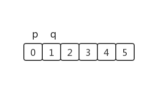

  • 继续优化,考虑如下数组:
  • 此时数组中没有重复元素,按照上面的方法,每次比较时 nums[p] 都不等于 nums[q],因此就会将 q 指向的元素原地复制一遍,这个操作其实是不必要的。因此可以添加一个小判断,当 q - p > 1 时,才进行复制。
